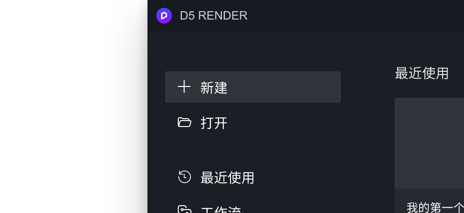

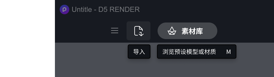

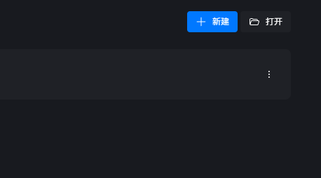

从启动器”新建“项目,进入主界面,点击导航栏的“导入”按钮,从文件夹中选择模型文件添加。“导入”时支持选择多个模型文件同时导入。从启动器选择“打开”,也可以直接读取模型并创建项目。
.abc 动态格式,仅支持在项目中导入,不支持从启动器打开。
D5启动器
D5启动器

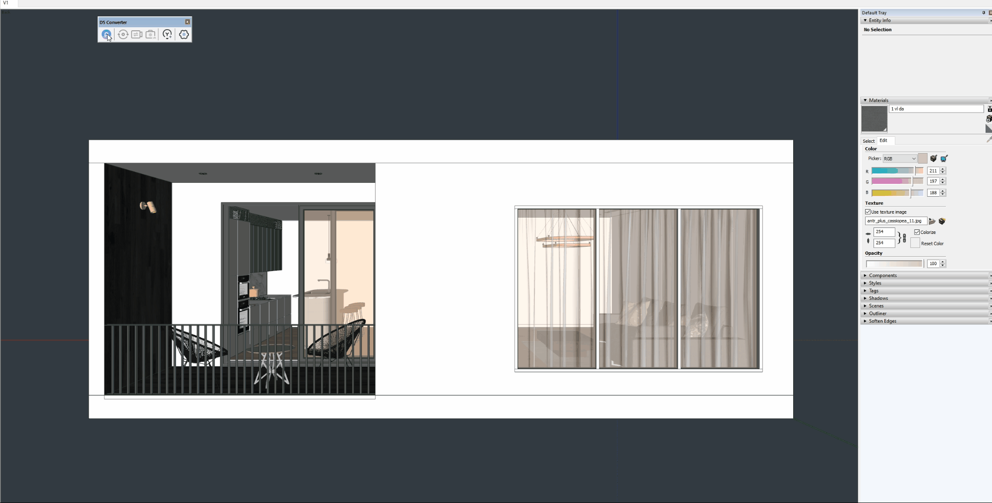

下载安装D5转换器插件后,从建模软件中直接将模型同步到D5渲染器中,以D5转换器-SketchUp为例:

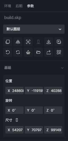

选中模型后,在右侧边“参数”栏,可以看到模型相关的操作及参数。包括:位置、旋转、尺寸:
导入场景中的模型,在非锁定状态直接用鼠标选中,可以使用「移动和旋转」工具,在场景中更改模型的坐标和旋转角度,使用「缩放」工具来调整模型大小。
坐标轴中心的默认位置为模型底部的中心,在场景中,用鼠标拖动坐标轴上的箭头位置,即可在 X / Y / Z 单一方向移动模型。拖动任意两个箭头之间的位置,可以使用平面移动坐标轴,方便在 XY / YZ / ZX 平面内移动模型。
点击坐标轴上半圆的位置,可以旋转模型。点击坐标轴中心的方块并拖动,可以自由移动模型至场景中的任何位置。
按住快捷键 Shift 再拖拽坐标轴,可将模型沿拖拽方向复制。
选择“缩放”工具(快捷键 V 切换),拖动任意一个轴,改变模型的尺寸大小。配合右侧边栏的“尺寸”参数的锁定功能,可以同时或仅在一个方向进行调整。

还可以使用导航栏上的“导入”按钮,继续往场景中添加本地的模型素材。
