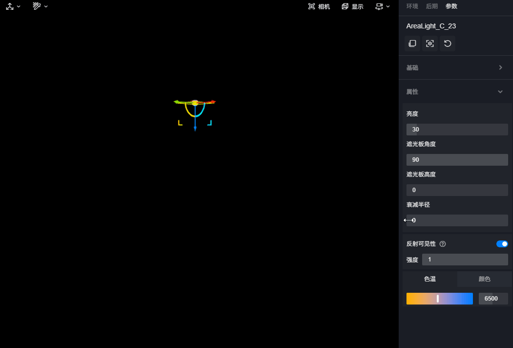

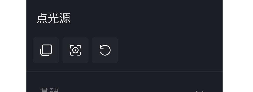

当我们选中光源的时候,右侧边栏会出现对应的光源参数面板。
复制 ​
选中一个光源点击复制按钮,会在鼠标位置出现与所选光源参数相同的光源副本,点击可放置到场景中。按住Shift拖动红绿蓝轴,可以沿轴向复制。
聚焦 ​
点击聚焦按钮,镜头会移动到所选光源前。
复位参数 ​
光源在空间中的位置不变,其他均恢复到光源的默认参数,包括旋转角度也会复位。

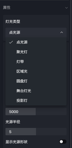

灯光类型 ​
各灯光类型支持互相切换,且保留参数和关键帧信息,不需重新选择、重新调整位置和参数。此操作支持撤销恢复。
注意
更改灯光类型后灯光名称不会更改。

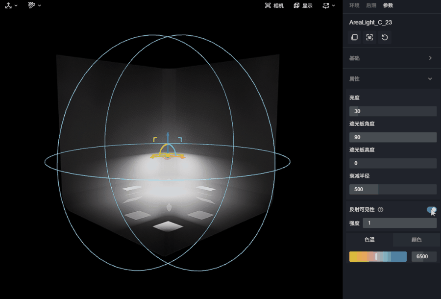

反射可见性 ​
控制光源是否在材质反射中出现,通过“强度”控件还可以调节光源在反射中的可见程度。

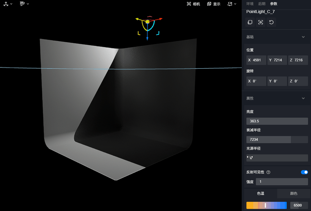

点光源 ​
光源半径 ​
控制假想的点光源的半径大小,光源半径的大小会影响被照射物体的阴影边缘虚化程度,光源半径越大,阴影边缘越柔和。

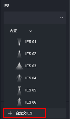

IES ​
使用D5内置的6种 ies,或选择自定义的 ies 文件来控制聚光灯的光线分布。光源贴近墙壁放置,会在墙壁上照射出特定的形状。点击这里添加自定义 ies 文件:

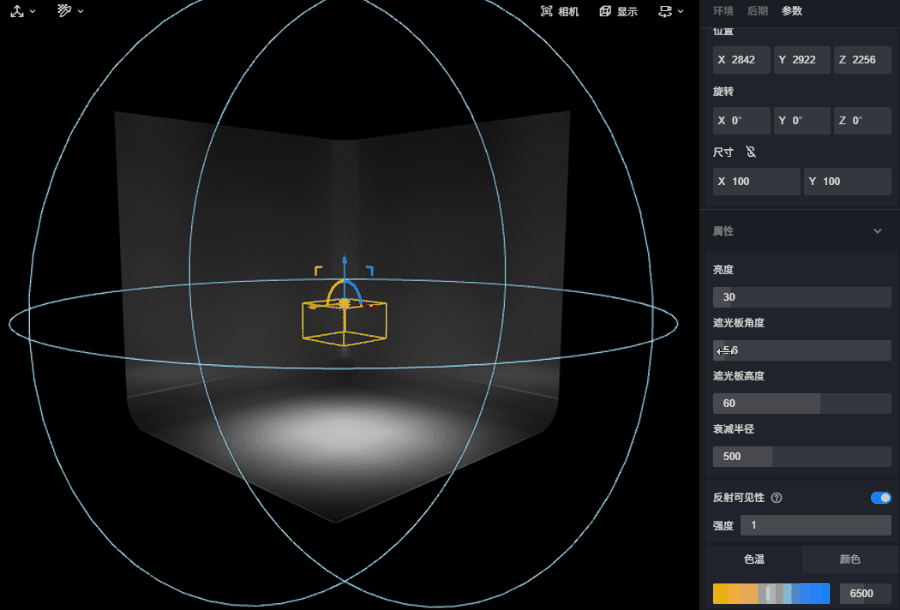

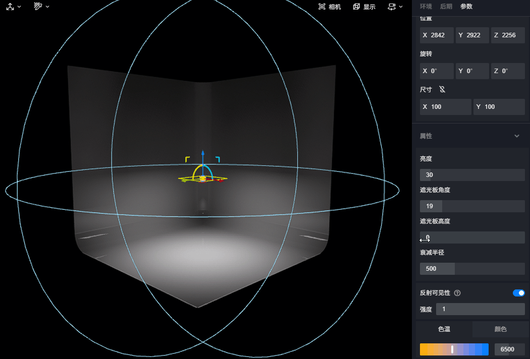

灯带和区域光 ​
这两者本质上都是矩形光源,唯一的区别只是初始参数设置不同。灯带是初始长宽比很大(长条状),有一定遮光板高度的(意味着发光有一定方向性)的矩形光。区域光是初始长宽相等,遮光板高度为0的矩形光。这两个光源特有的参数就是“遮光板”参数。
遮光板角度 ​
假想的“遮光板”板面与灯光法线方向的夹角,数值范围是0°-90°,角度越小,光线越集中;数值90°,遮光板会完全打开,视口中的线框可以直观地表示“遮光板”的形态以及它对光源的影响。
遮光板高度 ​
控制假想的“遮光板”的长度,数值范围0-100,数值越高,光线就会越集中,视口中的线框可以直观地表示“遮光板”的形态以及它对光源的影响。

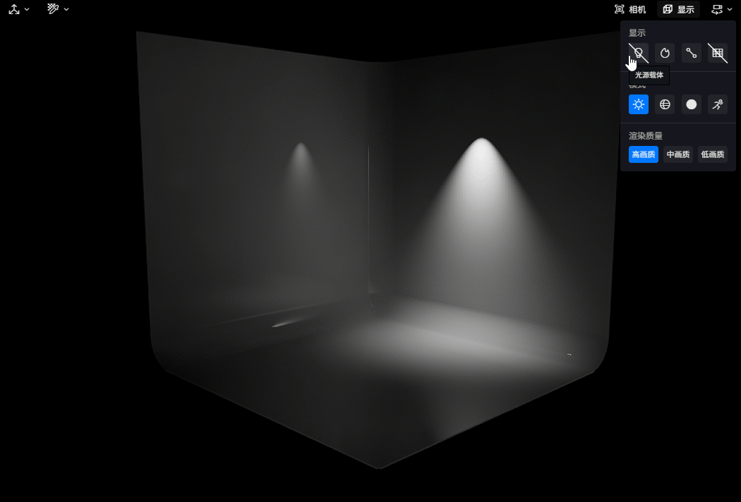

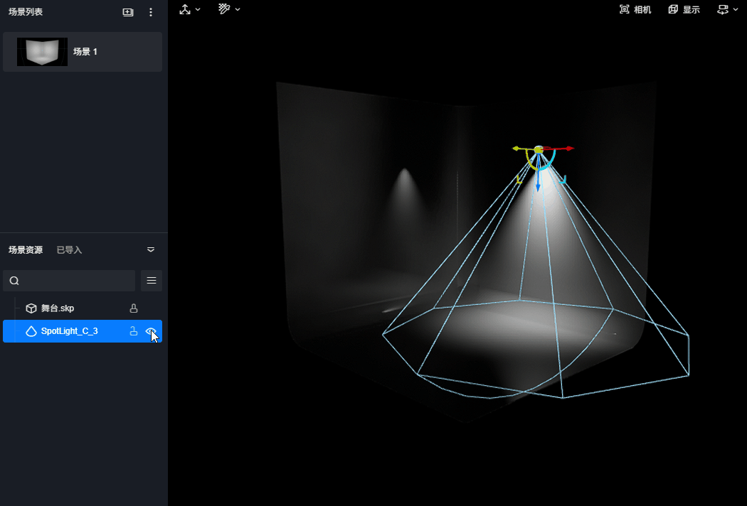

可见性控制 ​
使用快捷键 L 或视口右上角“显示模式”中的“光源载体”按钮,可以切换光源载体图标的显示/隐藏,方便我们看到光源的空间位置,载体切换不影响光照效果。
如果想要暂时关闭光源,请在左侧场景资源列表中关闭该光源的可见性(点击眼睛图标)
