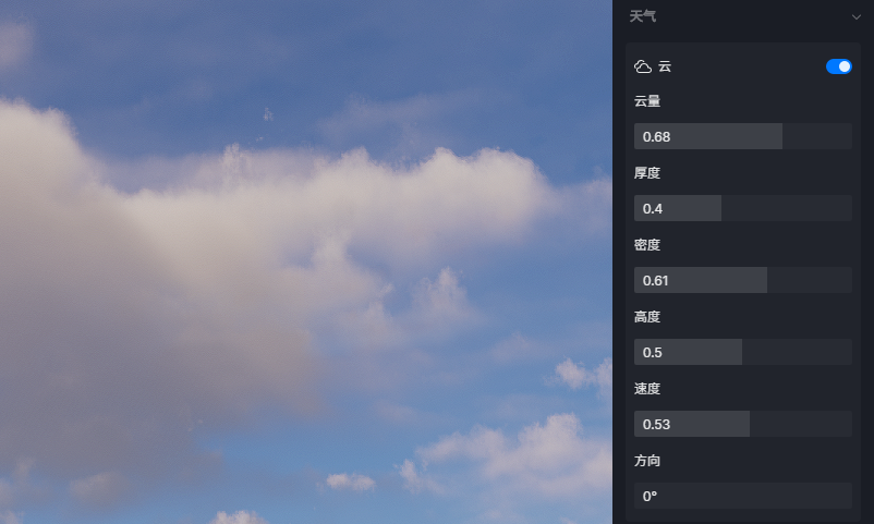

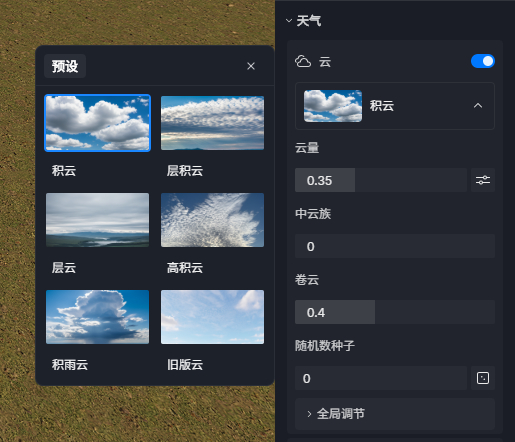

体积云 ​
提供更真实的云层体积表现与灵活的可视化控制,支持多种云型预设及高级参数调节,让用户可根据场景氛围需求自由塑造天空效果。
  • 操作入口:位于 环境 > 天空 > 地理/自定义 栏中。
  • 内置多种云型预设,可一键切换不同类型的天空氛围:积云、层积云、层云、高积云、积雨云、卷云、蓝天。
云参数设置 ​
参数描述
云量控制天空中云的面积和体积,数值越大,云量越多
云量 - 厚度控制积云云朵的厚度
云量 - 密度控制云的透光程度
云量 - 卷曲度控制云边缘的卷曲程度
云量 - 聚散调整云的聚合程度,拉高此值会让云聚集成更大的云团
覆盖方式控制云分布方式:• 整个天空(默认):随着云量增加,整个天空随机产生小云朵,逐渐覆盖整个天空• 天际线:天边先产生小云朵,逐渐往天顶方向发展,最终覆盖整个天空• 方向:云按照指定方向开始产生,随着云量增加,逐渐覆盖整个天空
中云族控制高积云与高层云的云量
卷云控制高空卷云数量
随机种子随机变化云层外观;相同种子对应一致的云第一帧外观
全局调节参数
高度同时控制天空中低层云与高层云的起始出现的高度位置。
速度控制云的移动速度;数值越大,云移动越快。💡 需在视图右上角“显示模式”中开启“实时”以预览云层动态效果。
方向控制云移动方向,范围 0°–360°。💡 预览时请确保云具有非零速度并开启“实时”显示。
旋转控制整体云层的旋转方向或偏移角度
偏移调整云层在天空中的整体位置偏移
投射阴影开启后,云会产生投影效果,影响太阳的光照。
D5 3.0版本兼容性说明:
  • 体积云为3.0新增的功能,3.0版本之前为普通云参数。
  • 打开3.0之前场景时,云效果将保持一致。
  • 预设中提供“旧版云”选项,以便兼容历史项目。
云参数不支持视频镜头关键帧,每段视频片段中,云效果始终按照最后更新的镜头中的云参数设置。
投射阴影 ​
一键开启,开启后云层会影响场景中的光照效果,云会产生投影效果。
环境-天气-云
环境-天气-云

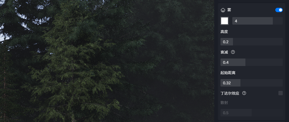

雾 ​
控制场景中的雾气效果,为场景增加真实感和层次感。
环境-天气-雾
环境-天气-雾
颜色 ​
点击颜色槽,打开颜色选择器,更改雾气的颜色。偏暖色时,会产生类似沙漠、雾霾的效果。偏冷色时,会产生类似水蒸气效果。
密度 ​
控制雾气效果的疏密程度。控件数值越高,雾气越浓重。
高度 ​
控制雾气出现的高度位置。在衰减控件数值较高时,雾气高度变化更为明显。
衰减 ​
控制雾气在高度方向上的衰减速度,数值越大,衰减越快,数值越低,雾气在竖直方向上的过渡越柔和。
起始距离 ​
控制雾气相对于镜头距离的起始位置,控件数值越大,雾气出现距离镜头位置越远。

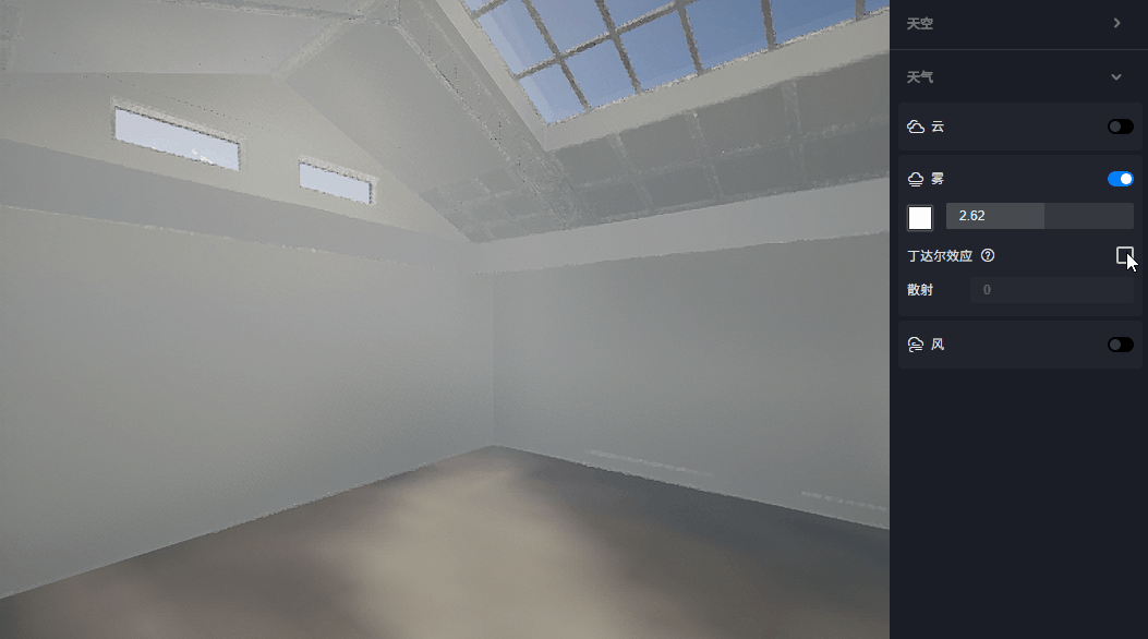

丁达尔效应 ​
光被空气中的颗粒散射,使得光的通路可以被看到的现象。丁达尔效应也常被称为“上帝之光”。
散射 ​
控制体积光散射效果的分布情况。默认值 0 雾气亮度均匀,调整为 1 会使来自于光源方向的雾气更明亮 。
开启“丁达尔效应”选项后会增加显存占用。
环境-天气-雾-丁达尔效应
环境-天气-雾-丁达尔效应

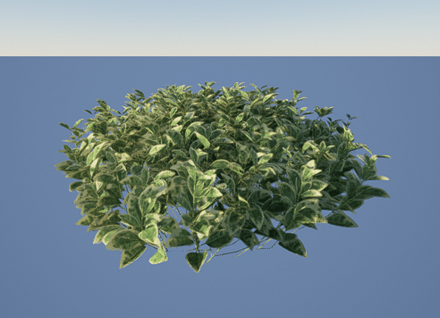

风 ​
风力 ​
影响植物风动的效果的强弱。数值越大,风动效果越明显。
风向‌ ​
自由改变风向,控件数值范围是 0°-360°。
请在显示模式中开启“实时”来预览风动效果。
环境-天气-风
环境-天气-风

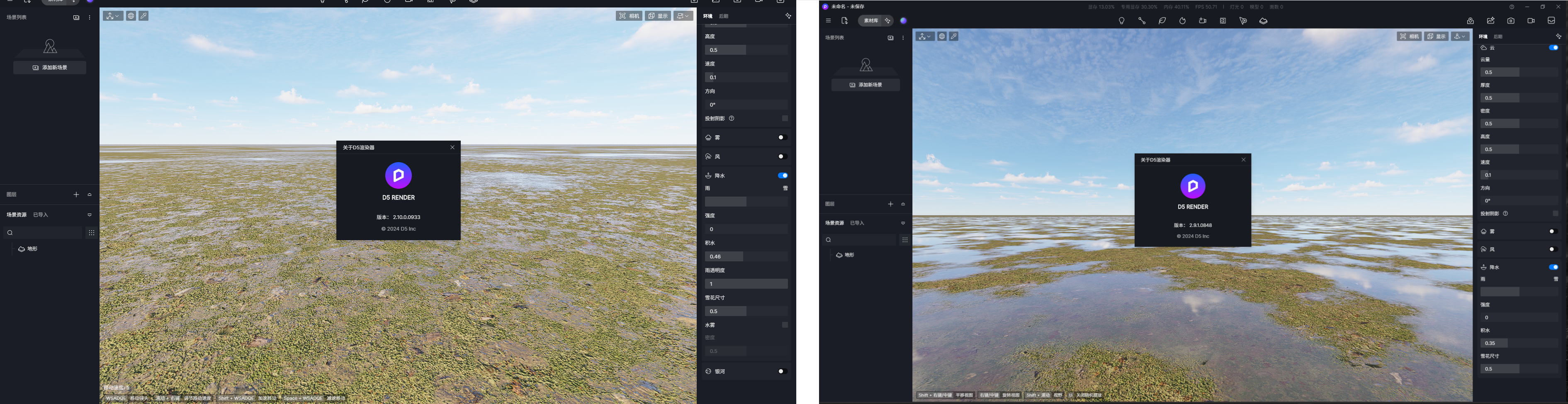

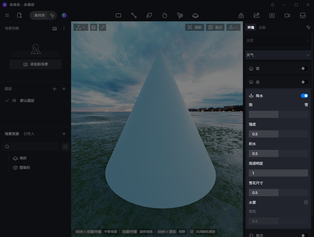

降水 ​
降水功能包含雨、雪两种天气,支持调整雨雪强度和地面积水效果。
该功能仅在动态状态下可实时显示。
雨、雪参数 ​
通过调节参数直接切换天气效果变化和过渡状态。同时,数值越偏向两端,降水的粒子速度越大。
强度 ​
用来同时控制天空中雨滴或雪花的大小和密度,可模拟从小雨到大雨、雨夹雪、小雪到大雪的过程。
积水 ​
调整地面受降水影响的程度。
  • 值为0表示地面没有积水或积雪效果,值越大地面的积水或积雪程度越大。
注意
由于2.10版本雨雪效果的改动, 2.10版本客户端打开旧版本存档(2.10之前版本的存档),雨雪及积水效果可能会有所变化 ,需用户手动重新调整 或继续使用此前版本客户端。
2.10积水 | 2.9积水
2.10积水 | 2.9积水
雨透明度 ​
  • 根据效果需要,自定义雨线的透明度。数值越小,雨线越透明。
  • 此参数会影响雨溅起的水花的透明度,使降雨效果更真实,增强场景表现力。
注意
此参数常驻,不影响雨的效果。
雪花尺寸 ​
根据效果需要自定义雪花的大小,数值越大,雪花尺寸越大。
注意
此参数常驻,不影响雨的效果。
水雾&密度 ​
模拟潮湿空气中的水汽,增强雨天场景的真实感。密度参数越大,水雾越密集。
环境-天气-降水
环境-天气-降水

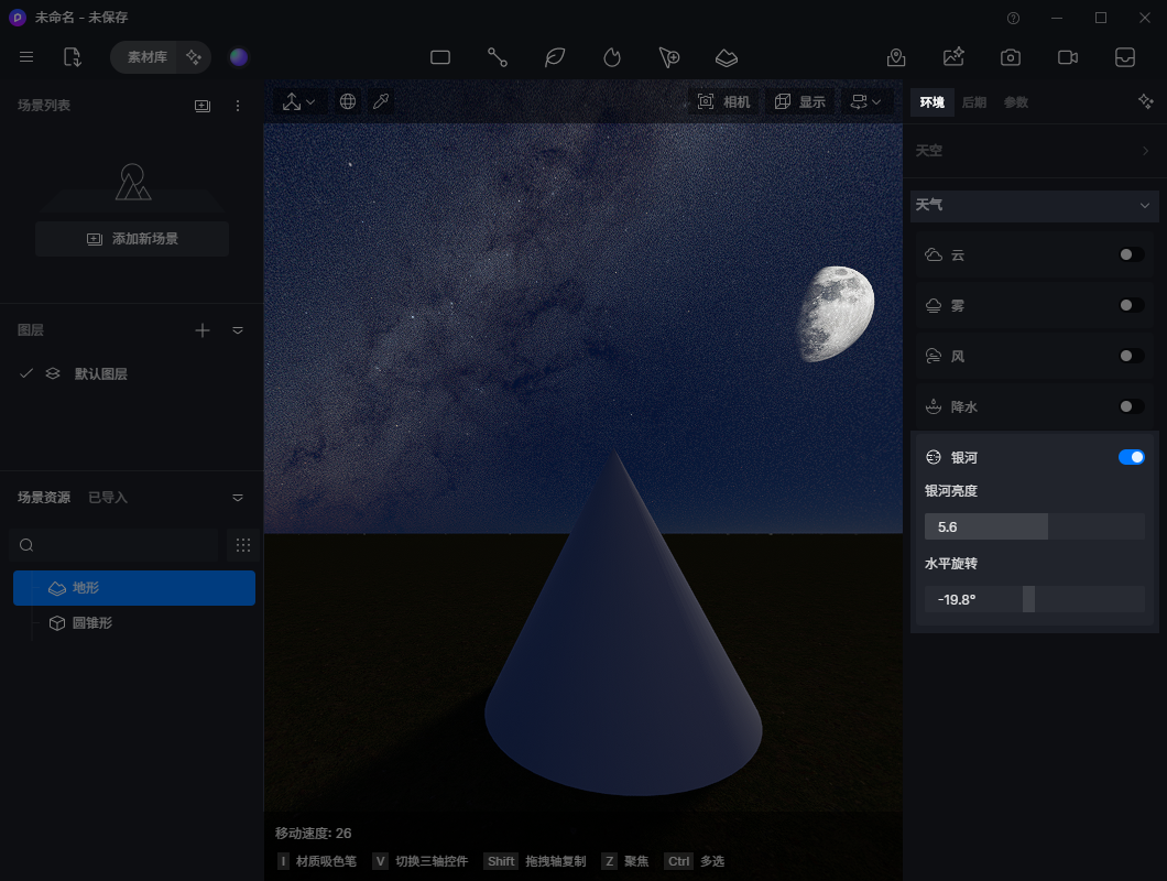

银河 ​
根据需要调整银河的亮度和角度,以增强夜空的真实感。支持调节亮度和旋转。
注
银河只在夜间环境中显示。
环境-天气-银河
环境-天气-银河
