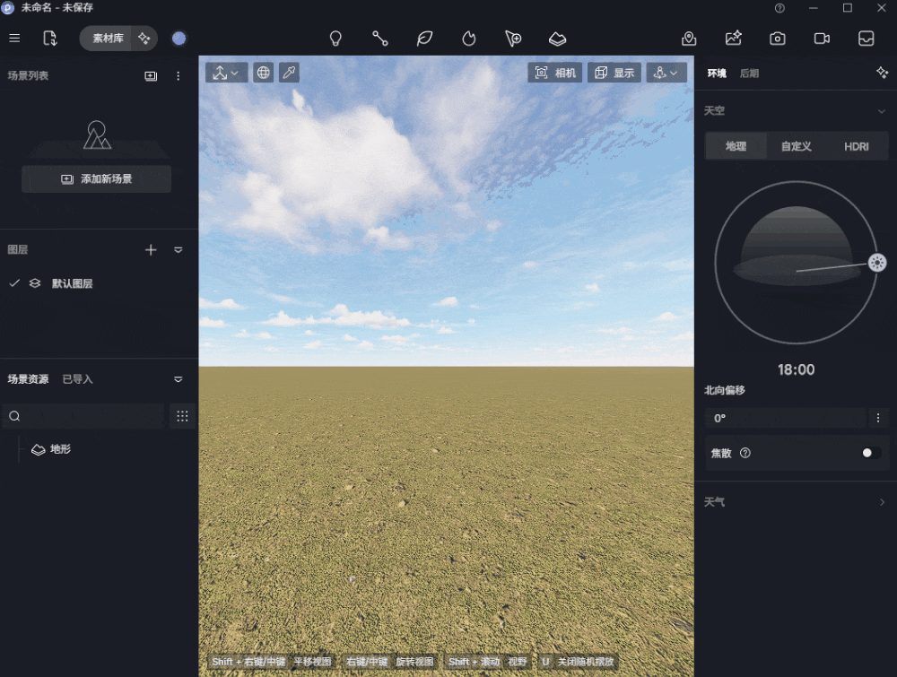

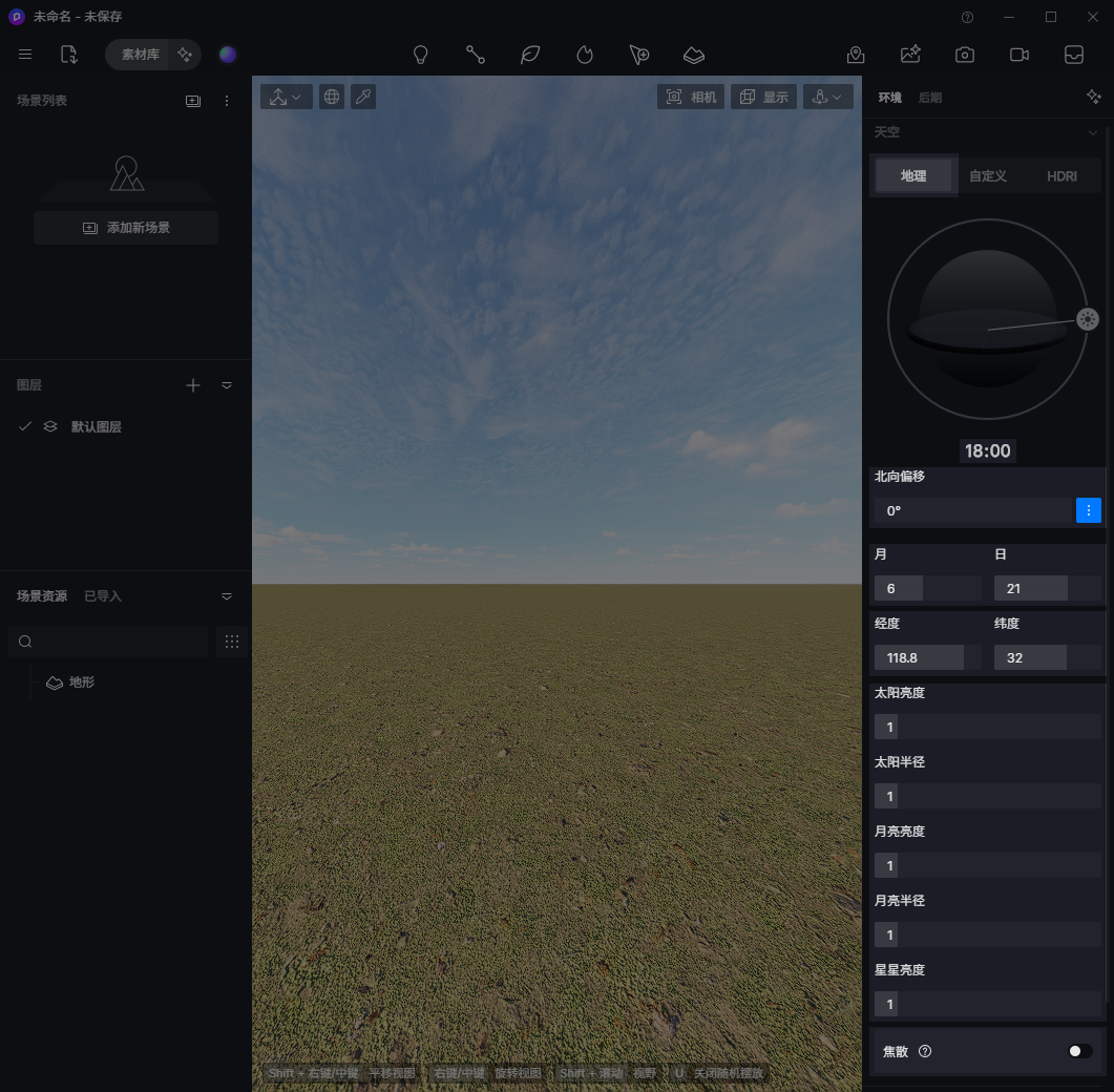

地理天空 ​

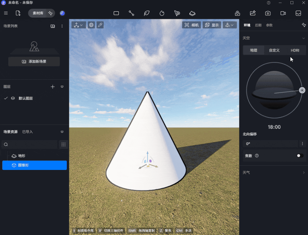

快速调整 ​
用鼠标拖动太阳角度控制杆,即可改变时间段和对应的太阳角度。随着太阳角度的变化,天空的色彩也会相应动态变化,呈现出清晨、正午、黄昏等时间段应有的光照色彩。
精准模拟 ​
点击“北向偏移”参数控件右侧的 ⋮ 按钮,可展开详细参数面板。
地理天空的默认参数是江苏省南京市(D5总部,东经118.8°,北纬32°)6月21日下午16:00的日照角度。
请根据自身方案的实际地理数据修改参数,以得到准确的模拟结果:
1. 北向偏移 ​
拖动控件,太阳方位角会水平旋转。控件默认值在中间,意味着不偏移。在顶视图的方向下,向右拉动控件输入正值,北向会沿着顺时针方向旋转。
D5渲染器会默认识别模型场景文件的某一个主坐标轴方向为正北方,例如:使用 SketchUp 建立的场景,其绿轴正方向,会被识别为北方。
  1. 在实际设计流程中,一般会优先让建模软件的轴线与建筑物的设计轴线重合,而不会按照地理正南北绘图、建模。
这意味着大部分场景文件的轴线与地理的北向会有夹角,使用“北向偏移”参数,就可以修正这个问题。
  1. 若不确定D5渲染器的北方向在哪里,可按照地理知识来做判断。
例:把时间参数输入正午12:00,北回归线(北纬23.5°)以北的影子就会指向正北方。

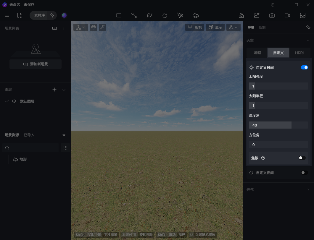

自定义 ​
点击“自定义”面板,展开详细参数面板,调整日间参数和夜间参数。

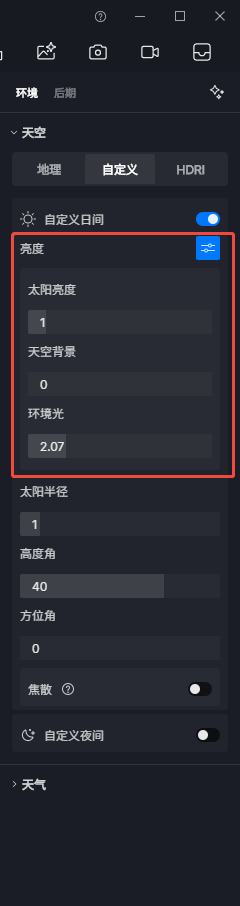

1. 亮度 ​
默认情况下,太阳亮度与天空亮度是联动的,现支持手动解耦,可分别调节两者亮度。
  • 展开亮度高级开关后,可分别调节以下三个参数:
  • 太阳亮度: 控制直射光强度。
  • 天空背景: 控制天空背景的亮度与饱和度。
  • 环境光: 调整天光对场景整体照明的贡献度,不影响天空的蓝色表现,可用于微调光比。
2. 太阳半径 ​
支持自定义太阳大小,调节参数时天空中的太阳直径会显著变化,也会一定程度上影响阴影的柔化程度,但场景亮度维持不变。
注
此选项是一个美术效果,非物理准确。
3. 高度角 ​
通过高度角调整太阳在天空中的高度。
4. 方位角 ​
通过方位角调整太阳在天空中的方位。
5. 焦散 ​
开启太阳的焦散计算。
焦散效果,需要与开启了焦散计算的材质配合。
焦散效果的实现,需在材质&光源中均开启“焦散”。
详细内容请参考:如何实现焦散效果
自定义日间
自定义日间

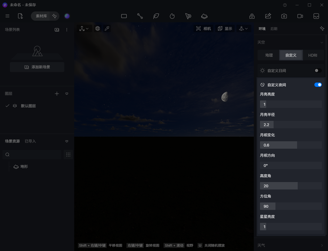

自定义夜间 ​
1. 月亮亮度 ​
支持调整月亮亮度,可按需调整。
2. 月亮半径 ​
支持自定义月亮大小,调节参数时天空中的月亮直径会显著变化,但场景亮度维持不变。
注
此选项是一个美术效果,非物理准确。
3. 月相变化 ​
通过月相变化自定义调节月亮圆缺。
4. 月相方向 ​
通过月相方向调节自定义月亮的圆缺方向。
5. 高度角 ​
通过高度角调整月亮在天空中的高度。
6. 方位角 ​
通过方位角调整月亮在天空中的方位。
7. 星星亮度 ​
调节星星在空中的亮度。

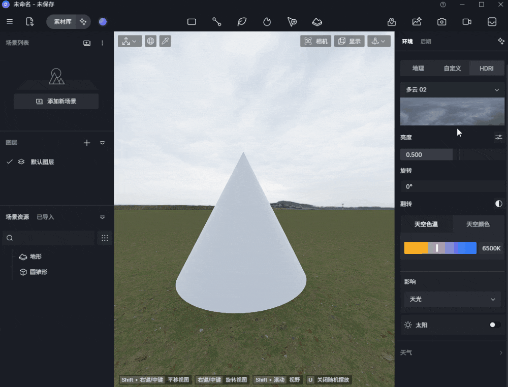

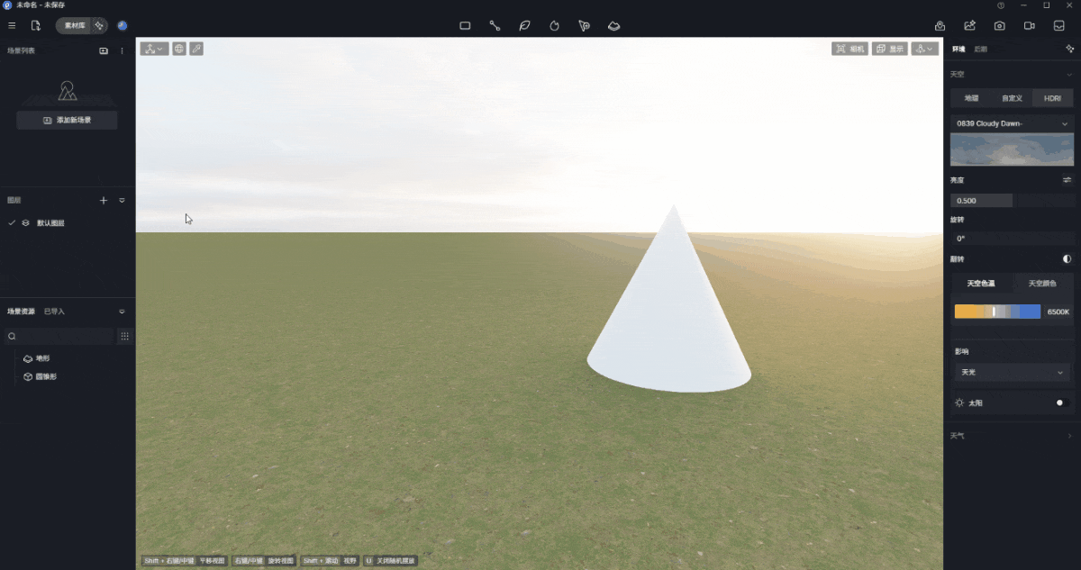

HDRI ​
内置HDRI ​
D5 渲染器内置了不同的HDR全景环境图,适用于不同的氛围。
“Pure White(纯白)”HDRI 背景在开启自动曝光选项后,会被自动曝光调整为灰色;如需实现“纯白”背景效果,需手动控制曝光。
内置HDRI
内置HDRI
自定义HDRI ​
在下拉菜单中可以切换“内置”和“自定义”分类。
在下拉菜单中点击“+自定义HDR”,加载 hdr 文件(.hdr 或 .exr 格式 均可支持)。
  • 导入的hdr文件默认保存到工作控件(D5 workspace)下customhdr 文件夹中;
  • 点击文件夹图标可以快速访问这个路径,管理自定义 HDR 文件。
当前D5也支持加载低动态范围的 jpg 格式图片文件。
LDR 图片当然也可以提供背景反射环境和一定的光照,只是不如 HDR 真实。
自定义HDRI
自定义HDRI

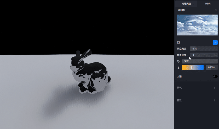

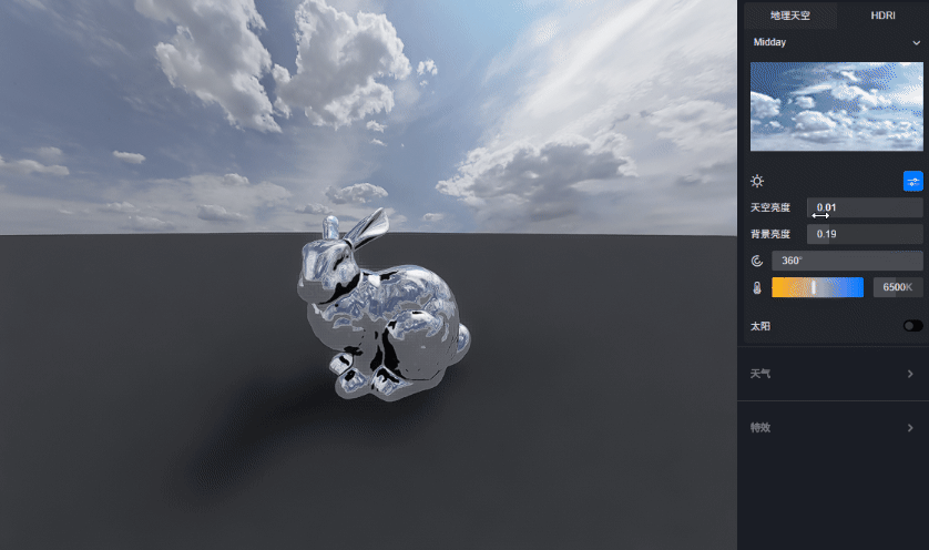

调整参数 ​
1. 亮度 ​
整体控制 HDRI 图片的亮度,从而影响场景的光照。
点击亮度控件右侧的按钮,分别调整天空光照的亮度和背景画面的亮度:
  • 天空亮度:单独调整光照和材质漫反射的照明效果。不影响材质反射。
  • 背景亮度:单独调整背景画面的明暗,会影响材质反射。
注意
若开启了自动曝光功能(自动曝光会时刻补偿整体亮度的变化),此时调整HDRI-亮度,将使此参数调整效果不明显。
调整天空亮度
调整天空亮度
调整背景亮度
调整背景亮度

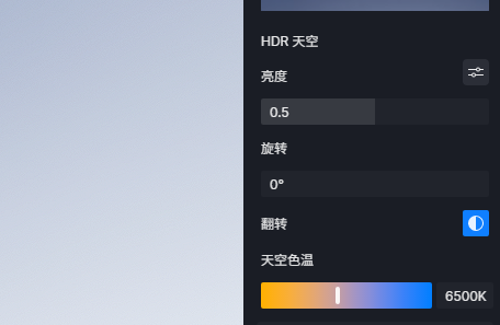

2. 旋转 ​
水平旋转 HDRI 天空环境图,此操作会影响背景内容、材质反射环境以及太阳方位角。
3. 翻转 ​
支持对当前HDRI进行翻转操作。
翻转HDRI
翻转HDRI

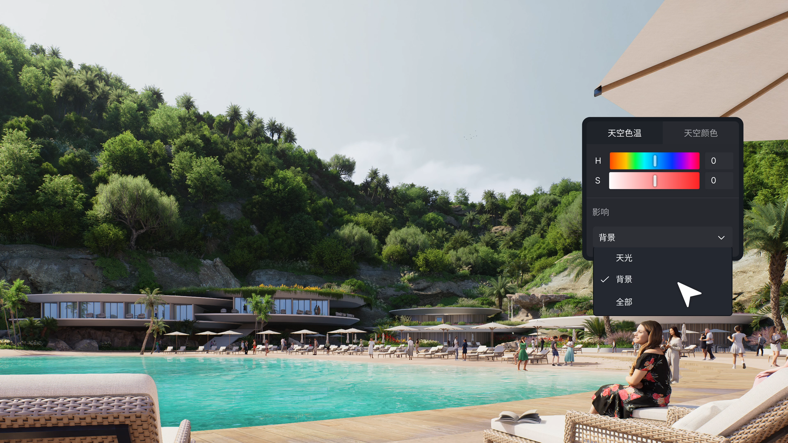

4. 天空色温及天空颜色 调节选项 ​
  • 天空色温: 影响天空光照的色彩倾向,会影响漫反射的照明效果,不会影响背景画面和反射。默认值是6500K,色温越低,漫反射越偏黄,色温越高,漫反射越偏蓝。
  • 天空颜色: 支持色相与饱和度调整。
    • 色相 H (Hue): 默认值不影响原图色相,通过参数调整可以改变色相的偏移程度。
    • 饱和度 S (Saturation): 颜色的强度或纯度,参数范围从 -100(灰色)至 100(完全饱和)。
  • 影响: 默认情况下,调整天空的色温和色彩仅作用于天光(即天空光照颜色);在“影响”下拉菜单中,可设置使其作用于背景(HDR 环境贴图背景画面),或者同时作用于天光和背景。

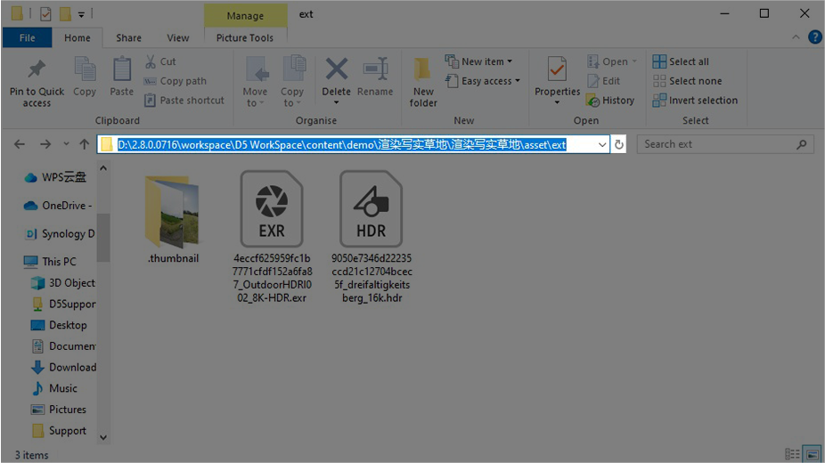

1. 如何复用存档中的HDRI图片? ​
当前版本有两种方式可实现:
  1. 只需HDRI图片
    存档中使用的HDRI图片都会保存在对应asset路径下,便可直接找到所需HDRI图片。
例如:存档文件为“渲染写实草地”,则对应的HDRI路径为:渲染写实草地/asset/ext/
HDRI图片在存档文件中的保存位置
HDRI图片在存档文件中的保存位置

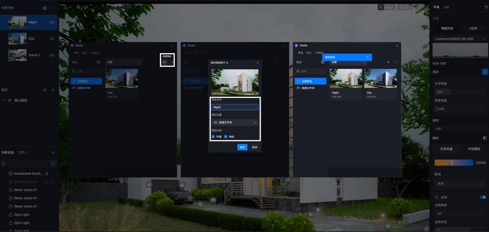

  1. 保存环境及后期预设
    通过studio-保存预设功能,添加当前场景中的环境/后期参数到个人/团队。
注
若添加环境及后期预设时,只勾选【后期】,则添加成功的预设参数中只有后期,不包含HDRI等环境信息)。
添加环境及后期预设
添加环境及后期预设
