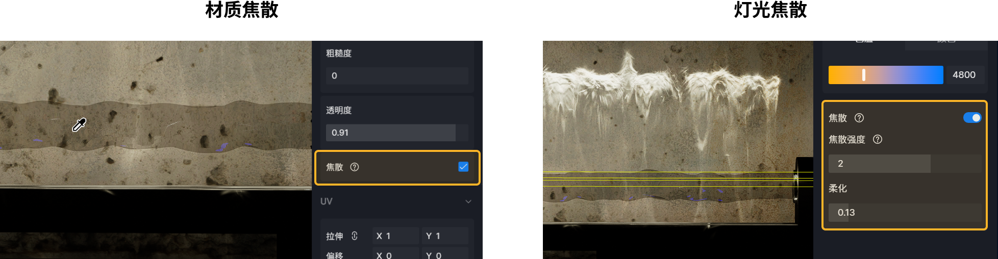

使用焦散效果需要在 材质 和 光源 中 同时开启 “焦散”选项。
  • 材质中,目前仅“自定义”、“透明”和“水”材质模板支持焦散。自定义材质支持反射的焦散;透明和水材质同时支持反射和折射焦散;
  • 灯光中, 5 种基础光源和太阳(地理天空&HDRI-太阳)都支持焦散。

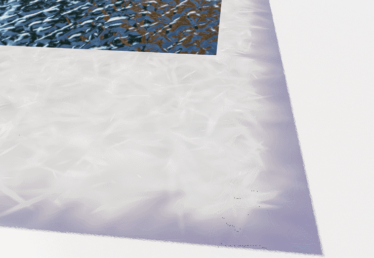

1. 焦散光斑的形态受模型的凹凸变化以及法线纹理图的影响,通过强度和柔化参数,可以调整焦散的效果。
2. 开启焦散后,光源(5种基础光源、地理天空及HDRI-太阳)中支持调整的参数:
  • 焦散强度:焦散效果的倍增值,数值越大,焦散越亮。
  • 柔化:焦散的柔化程度,在光源半径大于0时生效。
