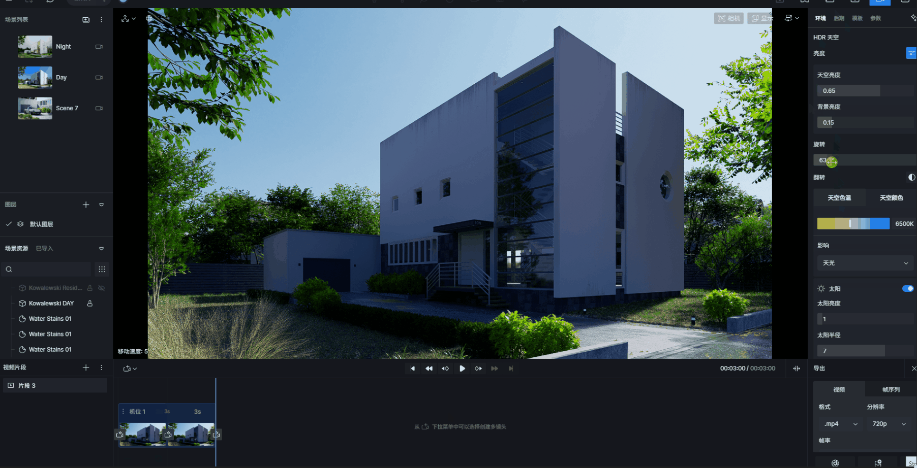

3. 为什么场景中会有两个角度的影子? ​
部分HDRI中自带的太阳比较明显,已经可以产生清晰的影子了。如果是勾选了自定义太阳方向,在特定情况下的确有可能出现这样的“重影”问题,这是因为原来的HDRI中已经有一个太阳了。
推荐使用以下方式来调整天空:
  1. 打开跟随HDRI开关。使太阳的高度和方位自动跟随HDRI中的太阳。通过旋转HDRI来调整太阳的角度。
  2. 更换一张没有太阳光照效果的HDRI(即一张亮度比较均衡的HDRI)。这样就不会产生比较明显的影子,这个时候使用模拟的平行太阳光,就可以调出更加可控的影子。
  3. 使用地理天空。不过地理天空相对HDRI来说相对针对太阳可控的参数较少,是通过真实的地理信息,确定太阳的方位和光照变化。

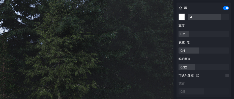

4. 如何调丁达尔效果/体积光? ​
右侧边栏“环境”面板的第二项找到“天气” > 选择“雾” > 打开“丁达尔效应”开关
  • 丁达尔效应:光被空气中的颗粒散射,使得光的通路可以被看到的现象。
  • 散射:控制体积光散射效果的分布情况。默认值 0 雾气亮度均匀,调整为 1 会使来自于光源方向的雾气更明亮 。散射参数越高,丁达尔的效果越明显。

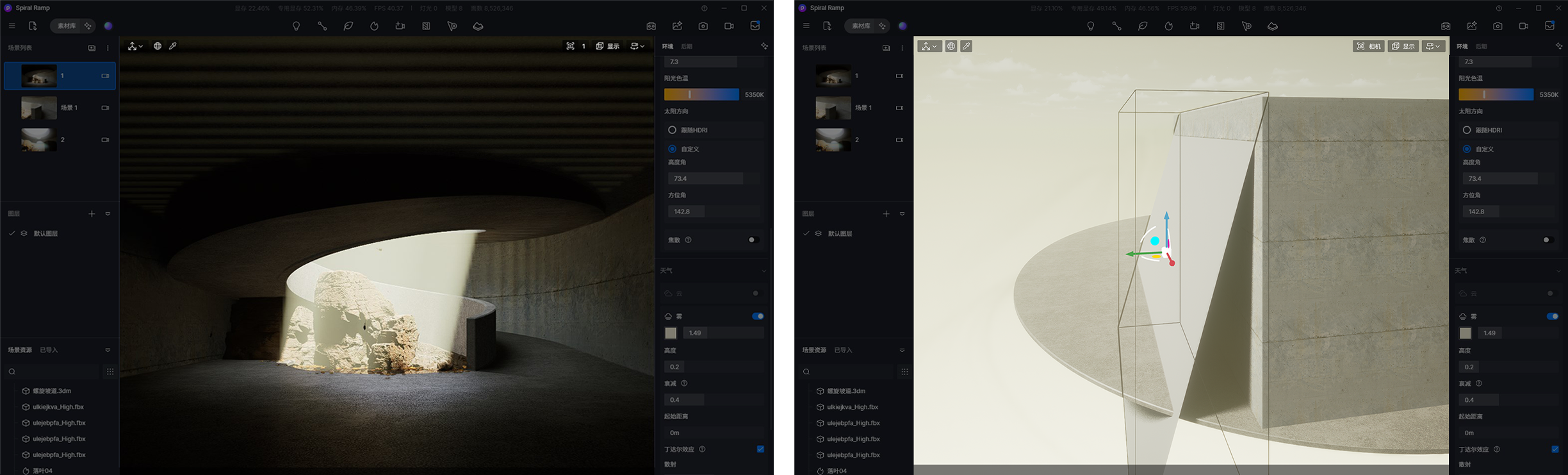

若制作丁达尔效果时,出现“条状光效”情况,为当前2.9版本已知问题。请尝试给单面墙以一定厚度(或在墙体外放置面片)。
条状光 & 在墙体外放置面片
条状光 & 在墙体外放置面片

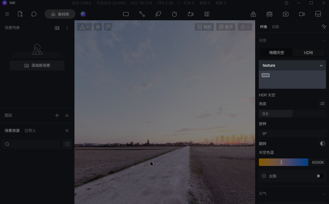

6. 为什么自定义的HDRI/LUT文件导入无效? ​
若自定义的HDRI/LUT文件的文件路径为中文或含其他特殊字符,会出现此情况;建议将HDRI/LUT文件放置在英文路径下。
