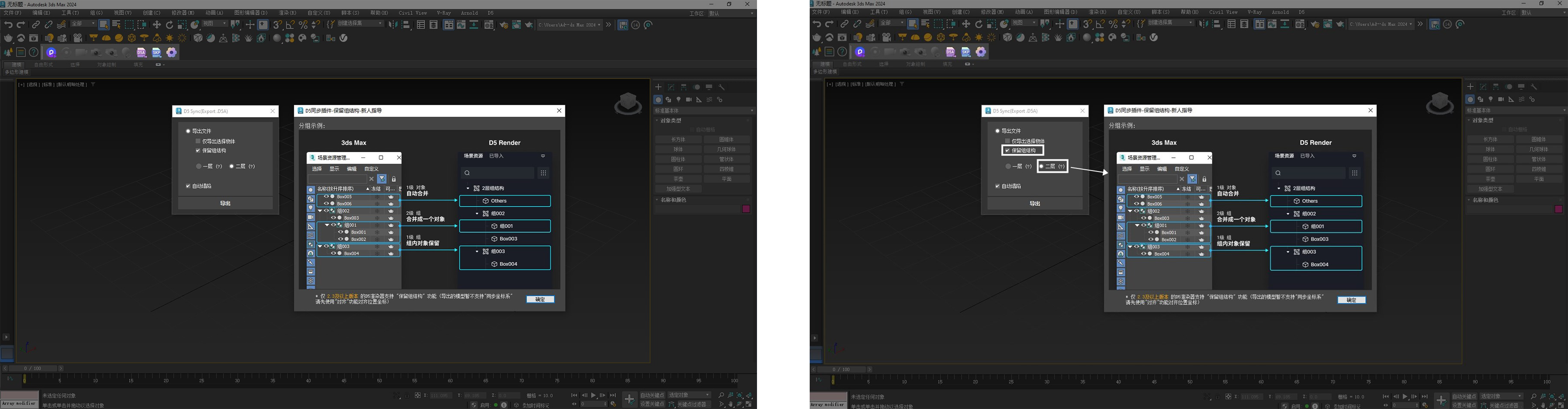

连接到D5渲染器
- 一键启动D5渲染器建立实时同步连接,并将当前 3ds Max 内打开的项目同步至D5场景中,在 3ds Max 中编辑模型、材质等数据的同时,实时在D5中观看效果和进行渲染,无需手动点击更新按钮。

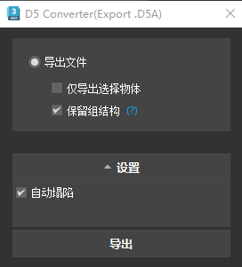

导出 .d5a
- D5渲染器不支持直读 .max 的文件,可以通过 D5转换器-3ds Max 转成 .d5a 文件后直接导入D5渲染器。
- 导出 .d5a 格式文件,贴图不压缩分辨率,可选择导出单文件或仅导出选择物体。
- 勾选保留结构后并将导出的 .d5a 文件导入D5后,将显示为组结构的形式。
自动塌陷功能用来解决大部分模型错位、法线uv以及封闭线的导出问题,且保留最后一次设定。
支持“一层/两层 组结构导出”

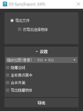

导出 .skp
- 支持导出 .skp 格式的模型文件,以便导入 SketchUp 和D5渲染器。
- 导出设置中提供缩放位图分辨率选项:512 * 512和1024 * 1024,此外还有隐藏边线 / 坐标原点居中 / 合并共面 / 导出隐藏物体的功能选项。

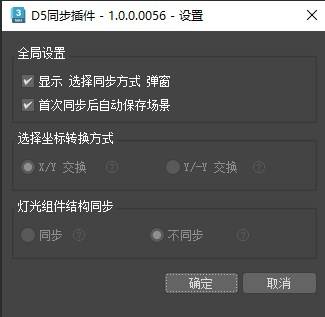

设置
1. 查看版本号、全局设置 提供“显示选择同步方式弹窗”及“首次同步后自动保存场景”选项,并且保留最后一次设定
首次同步后自动保存场景:当3ds Max文件中有同名材质时,首次同步后,转换器会自动将同名的材质名改为唯一的材质名,以防止下次同步出现D5里已赋予过的材质被覆盖的情况。
2. 选择坐标系转换方式 默认且推荐设置为 X/Y 交换方式。
若同步后模型相对旋转/错位,请停止同步,在插件“设置”中切换“坐标系转换方式”后重新同步。 3. 灯光组件结构同步

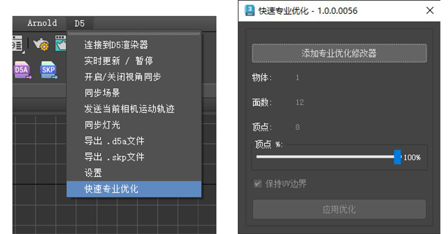

快速专业优化
- 顶部菜单栏中可找到相关功能,用于减少对象中面和顶点的数目,快速简化模型。
