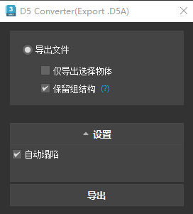

导出.d5a ​
  • D5渲染器不支持直读 .max 的文件,可以通过 D5转换器-3ds Max 转成 .d5a 文件后直接导入D5渲染器
  • 导出.d5a格式文件,贴图不压缩分辨率
  • 可选择导出单文件或仅导出选择物体

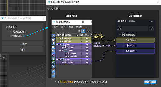

  • 设置中新增自动塌陷功能且保留最后一次设定(以解决大部分模型错位、法线uv以及封闭线的导出问题)
  • 勾选保留结构后并将导出的.d5a文件导入D5后,将显示为组结构的形式

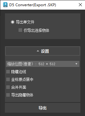

导出.skp ​
  • 支持导出 .skp 格式的模型文件,以便导入 SketchUp 和D5渲染器
  • 设置中提供缩放位图分辨率选项:512 * 512和1024 * 1024
  • 此外设置中还有隐藏边线 / 坐标原点居中 / 合并共面 / 导出隐藏物体的功能选项

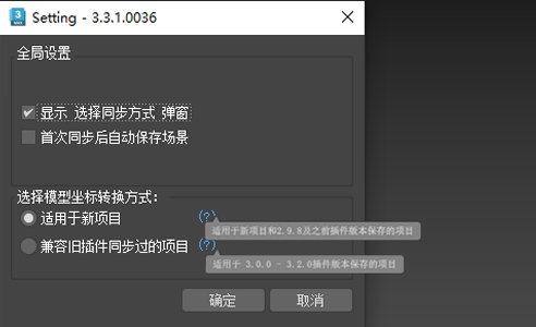

设置 ​
查看版本号、全局设置及当前同步方式
  • 提供“显示同步方式弹窗”及“首次同步后自动保存场景”选项,并且保留最后一次设定
  • 首次同步后自动保存场景 :当3ds Max文件中有同名材质时,首次同步后,转换器会自动将同名的材质名改为唯一的材质名,以防止下次同步出现D5里已赋过的材质被覆盖的情况

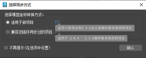

  • 显示同步方式弹窗
适用于新项目:适用于新项目和2.9.8及之前插件版本保存的项目
兼容旧插件同步过的项目:适用于3.0.0-3.2.0插件版本保存的项目

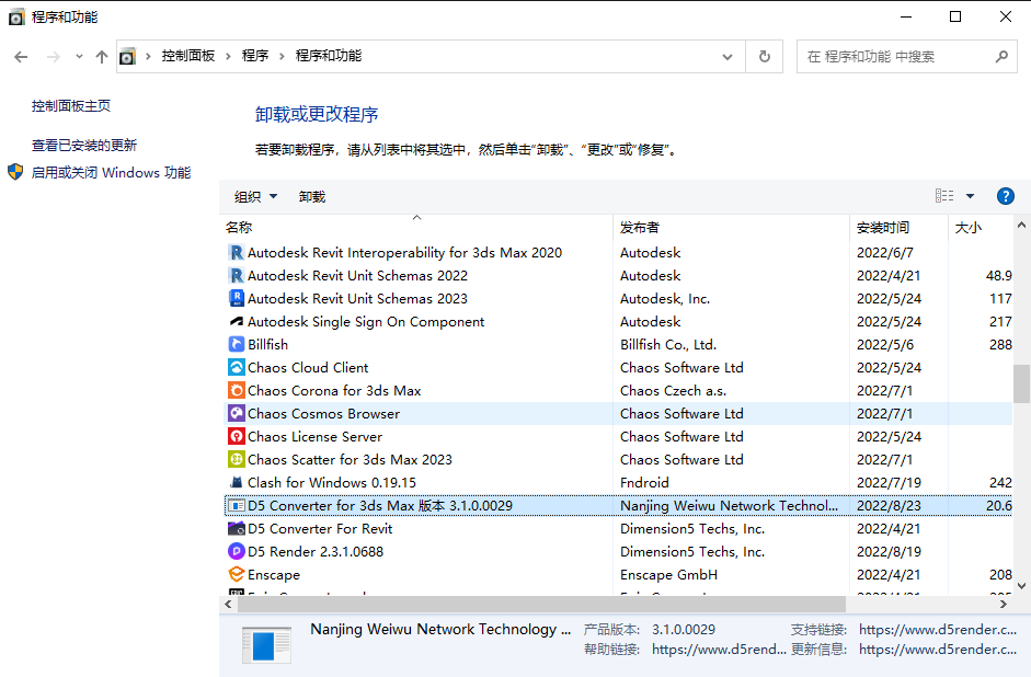

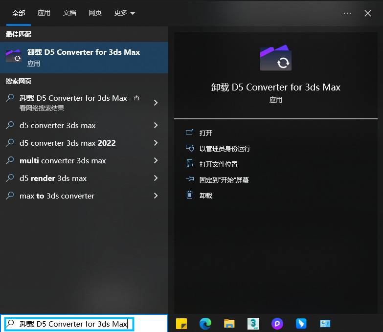

卸载 ​
  • 方法一:点击 “window系统 开始菜单—插件卸载程序—卸载 D5 Converter for 3ds Max"
  • 方法二:在 “电脑 控制面板—程序—卸载程序”进行卸载
