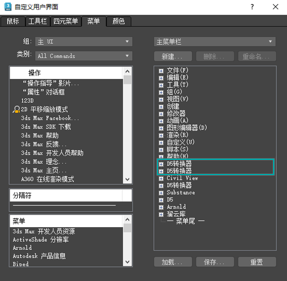

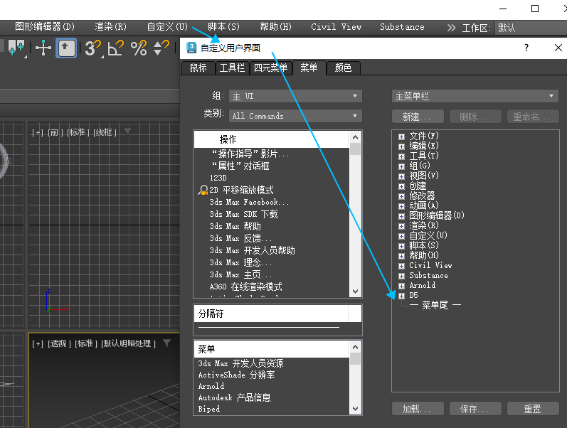

1.为什么3ds Max上方菜单栏中有两个“D5”? ​
菜单栏中显示的“D5渲染器”为较老版本(2.98版本),“D5”为当前较新版本;
若需仅保留“D5”,请在菜单栏中依次选择“自定义-自定义用户界面-菜单-D5转换器-删除-保存”,仅保留“D5”即可。

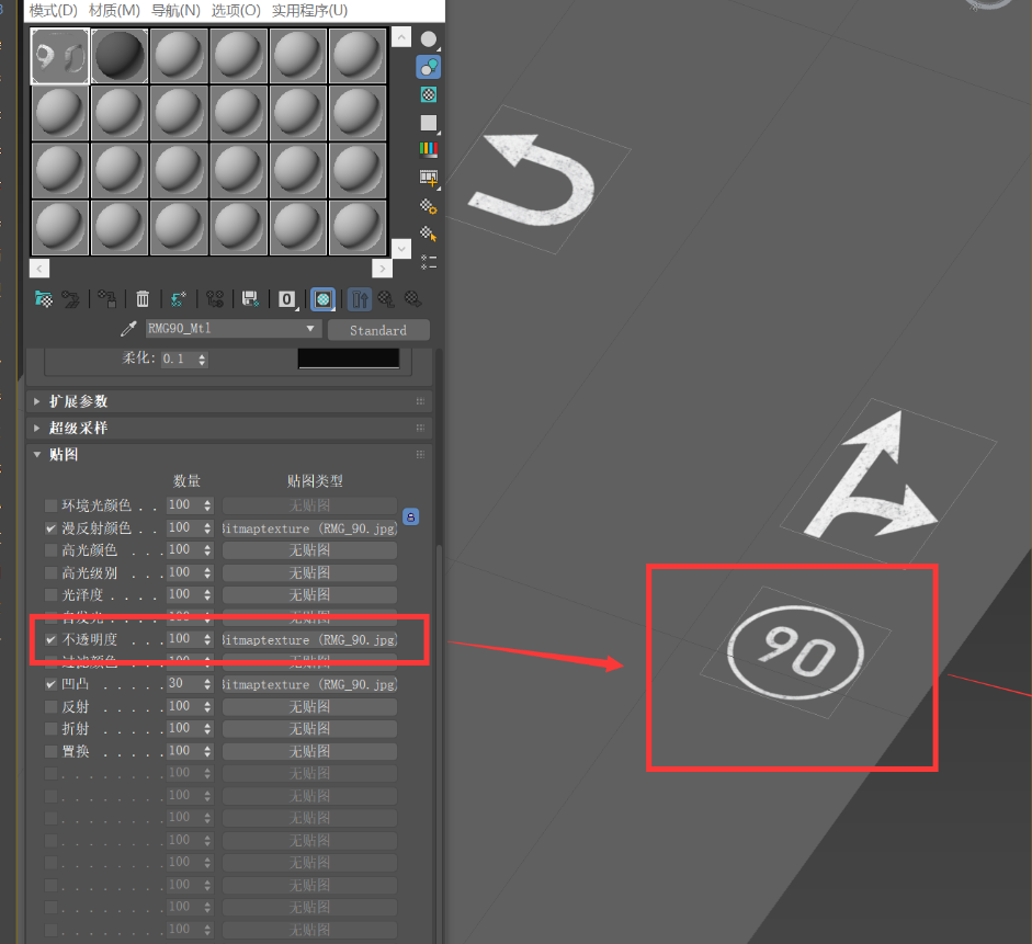

3.为什么3ds Max的模型同步到D5后材质中的透明贴图丢失? ​
透明贴图需要添加在3ds Max材质的【不透明度】贴图槽中。
同步或者导出到D5后会自动对应为透贴材质模板。

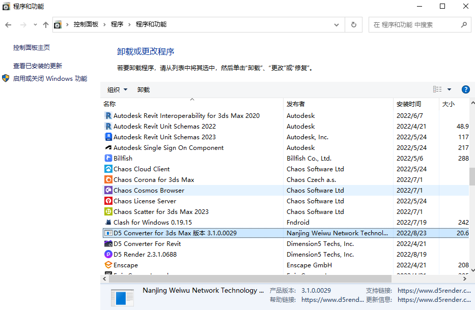

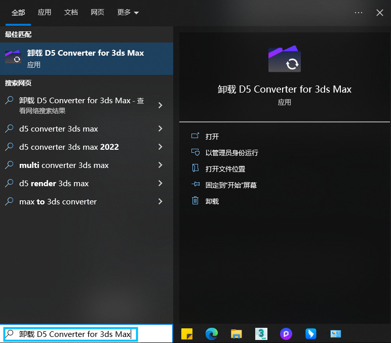

6.如何卸载3ds Max-D5同步插件? ​
方法一: 点击 “window系统-开始菜单-插件卸载程序-卸载 D5 Converter for 3ds Max"
方法二: 在 “电脑-控制面板-程序-卸载程序”进行卸载

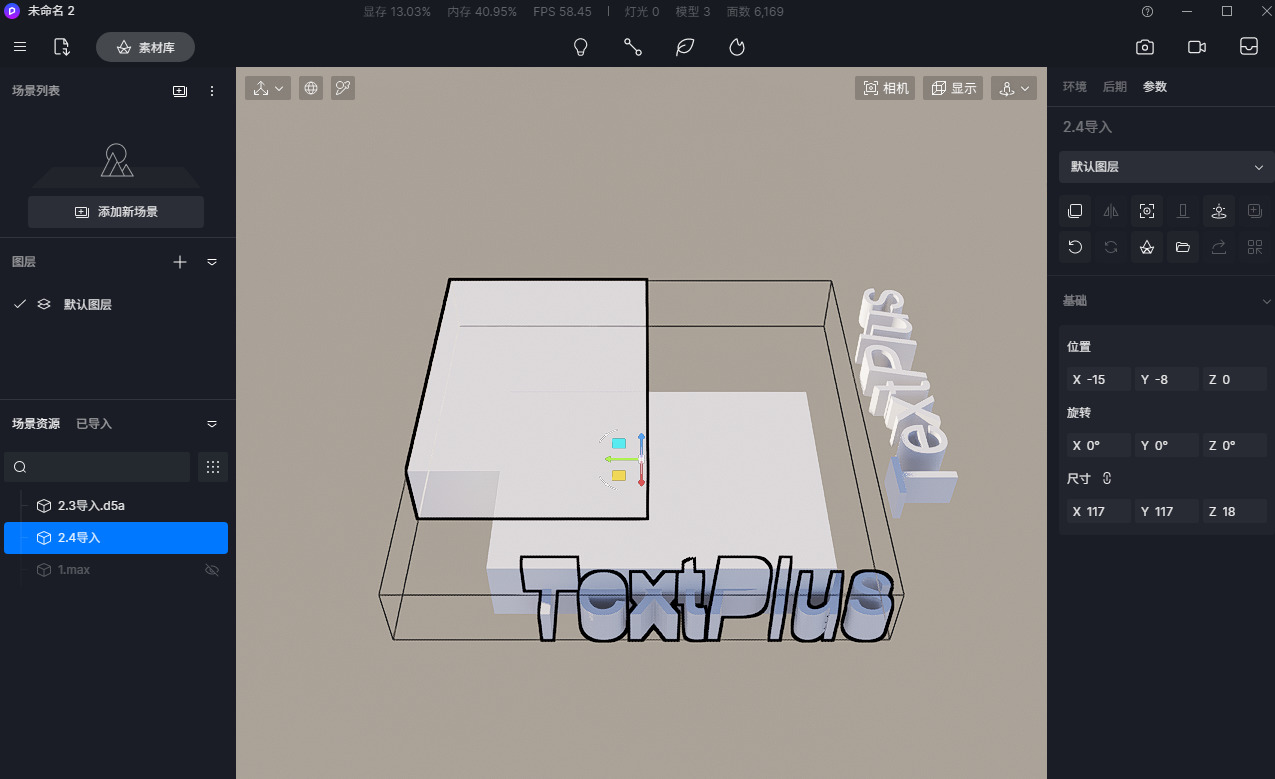

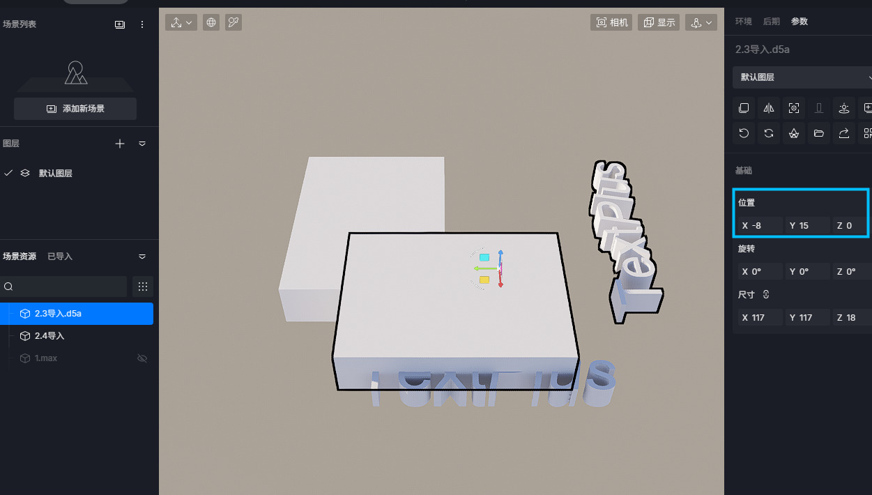

8.导出的.d5a文件 使用同步坐标系后会偏转? ​
使用D5 2.3版本导入并保存.d5a文件后的场景 在D5 2.4版本中打开,并再次导入.d5a文件-同步坐标系,模型偏转90°。
建议:将D5中模型位置的x/y数值互换,再给互换后的y值加个“-”号,可与2.3中导入的.d5a文件对齐。
例如:将上图2.3导入的.d5a位置为(-8,15,0);下图2.4导入的.d5a文件 经【同步坐标系】后 位置为(-15,-8,0),将其x/y数值互换并给互换后的y值加个“-”号 变为(-8,15,0),即与上图2.3导入的.d5a位置一致。

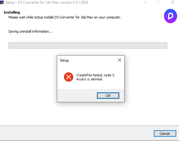

10.3ds Max-D5同步插件 安装报错,提示“Create File failed;code 5.Access is denied.” ​
此报错是由于是权限原因所致;
建议:任选↓链接中演示的两种方式 在Windows开始菜单中卸载D5-3ds Max转换器,再重新安装新版本的插件。
卸载步骤可参考:如何卸载D5转换器 - 3ds Max插件

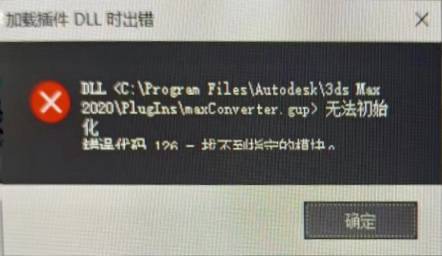

11.安装3ds Max-D5同步插件后,启动3ds max提示“加载插件DLL时出错 错误代码126-找不到指定模块。” ​

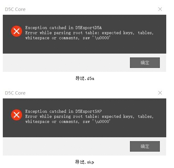

12.导出时,提示“Exception catched in D5ExportD5A/D5ExportSKP.” ​
  1. 任选↓链接中演示的两种方式 在Windows开始菜单中卸载D5-3ds Max转换器,再重新安装新版本的插件;
  2. 若卸载重装后依旧提示报错,删除对应路径下的MaxToD5a.toml文件或MaxToSkp.toml文件即可。例如:使用3ds max2022中文版导出.d5a文件时提示↑报错,则删除3ds max2022中文版下的MaxToD5a.toml文件,文件路径:C:\Users\Administrator\AppData\Local\Autodesk\3dsMax\2022 - 64bit\CHS\plugcfg_ln\MaxToD5a.toml

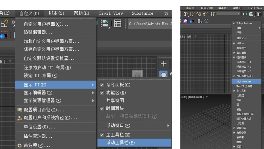

13.为什么安装3ds Max-D5同步插件后不显示插件UI? ​
1. 在 自定义-自定义用户界面-菜单 中,看看是否显示并加载D5
2. 在 自定义-显示ui-显示浮动工具栏 并右键工具栏空白部分,看看是否显示D5 Converter选项。

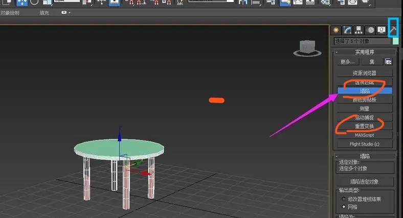

14. 为什么使用插件同步/导出.d5a模型,部分模型不显示或错位? ​
由于数据效率原因,部分模型会存在上述情况。
解决方案:在3ds Max中将异常部分模型塌陷/重置变换一下,基本会有所改善。
