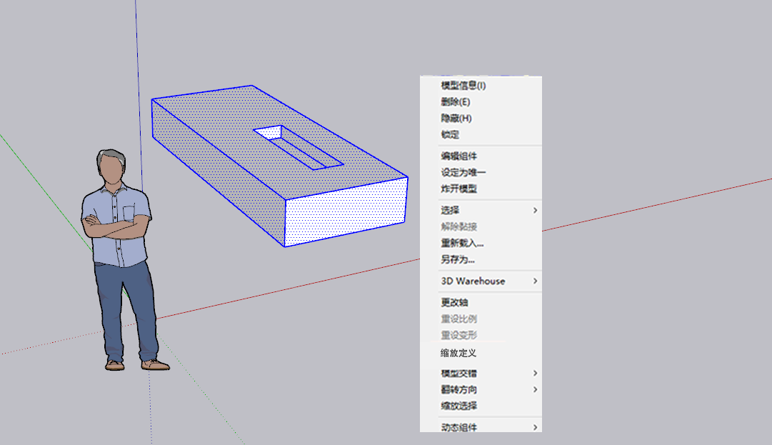

6.为什么D5直读或通过SketchUp-D5同步插件联动时,部分模型/材质不显示? ​
解决方案: 在SketchUp中,将模型炸开-缩放定义 后,再导入或联动至D5中。
