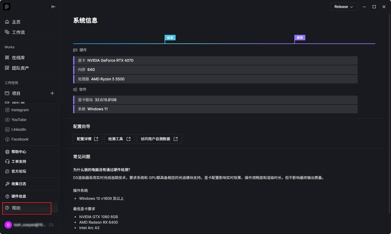

查看显卡驱动 ​

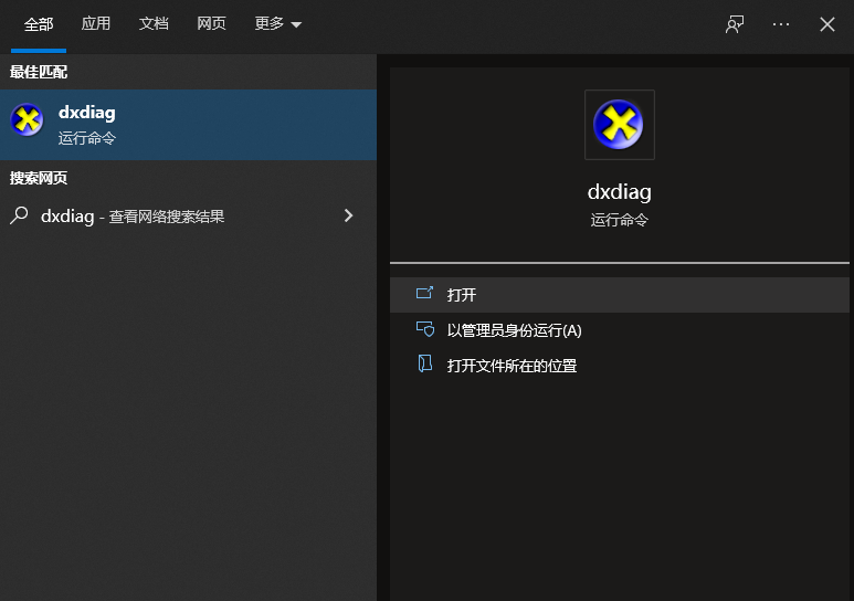

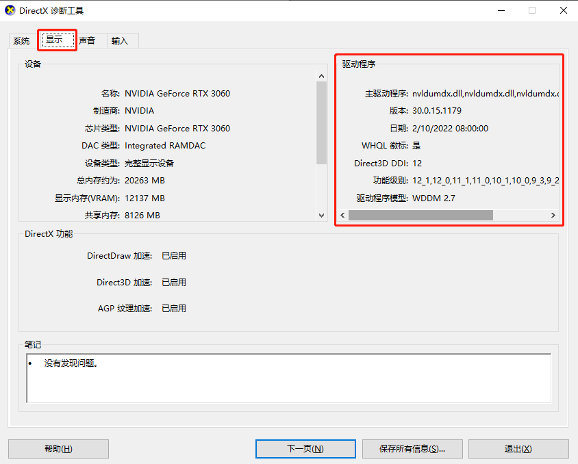

2. 电脑桌面底部搜索栏输入dxdiag,选择“以管理员身份运行”,切换到“显示” 一栏,就会显示你当前的显卡驱动。

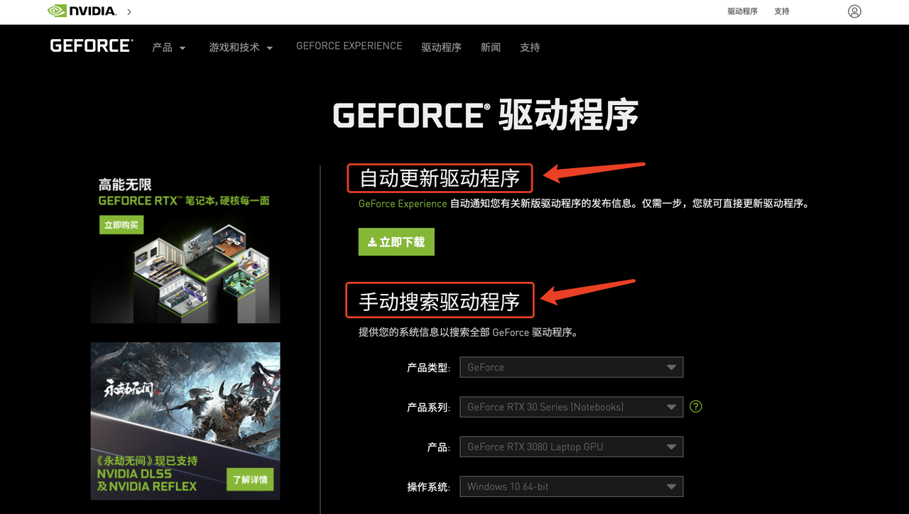

1. 在NVIDIA的官方网站进行驱动程序升级 ​
推荐使用NVIDIA官方软件GeForce Experience更新驱动 |下载链接
* 自动更新驱动程序: ​
一般情况下 更常使用此方式,下载 GeForce Experience (NVIDIA的驱动管理程序),可以帮你自动管理和更新程序。除此之外,还有截图和录屏等贴心功能。
* 手动搜索驱动程序: ​
  1. 需要根据自己的条件,输入硬件配置,筛选出对应的显卡驱动。同时NV官网会提供多个显卡驱动版本,以便你下载对应版本的显卡驱动。

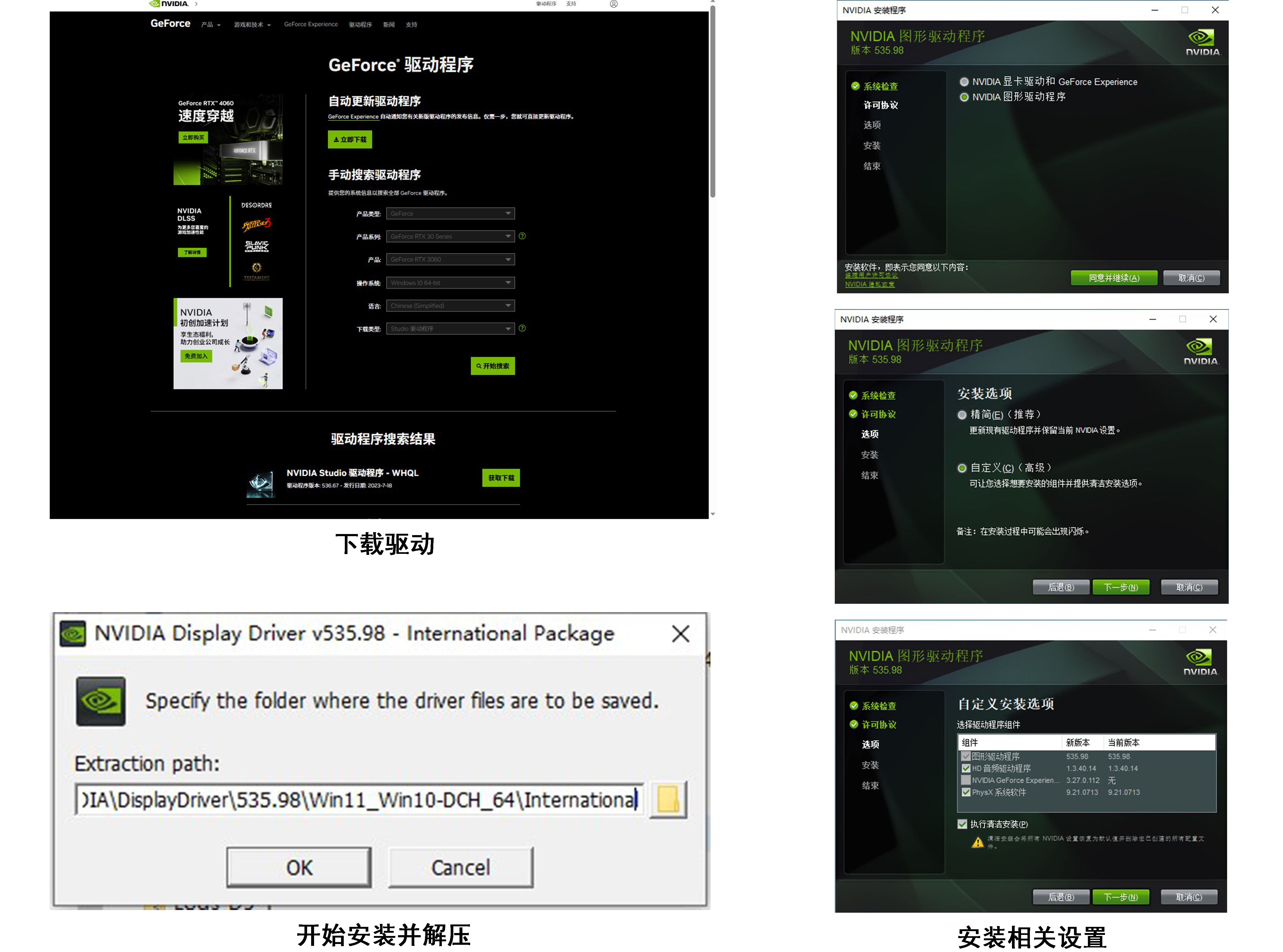

  2. 双击下载好的驱动,开始安装。
  3. 保持默认路径,点击“ok”,等待解压完成。
  4. 选择安装“NVIDIA图形驱动程序”,点击“同意并继续”。
  5. 选择“自定义”。点击下一步
  6. 选择“执行清洁安装”。点击下一步
  7. 等待安装完成后,重启电脑即可

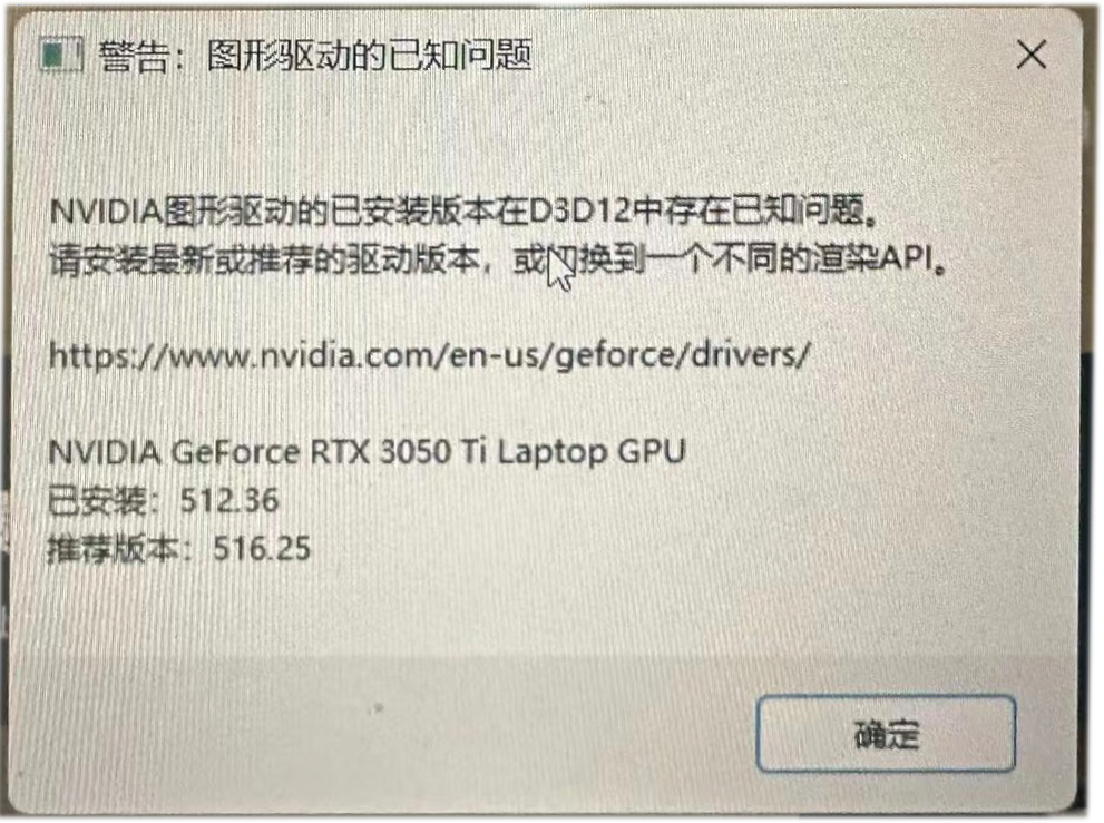

1. 为什么提示“图形驱动的已知问题”? ​
建议:更新驱动到较新版本。
