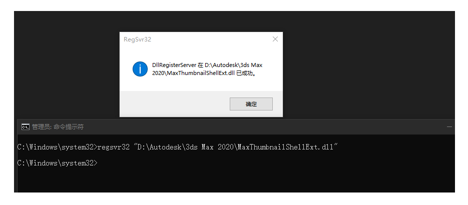

1. 为什么使用实时插件导出的.d5a不显示缩略图? ​
可能与当前软件环境有关。
请尝试使用管理员权限并在命令行(windows搜索框 中输入cmd)输入↓指令,执行成功并显示弹窗后,看是否可正常显示缩略图;
若还是无效,可能是使用的3ds Max安装包缺少该功能依赖文件,建议尝试使用其他的来源的安装包。
注
指令需结合您的实际情况改动。
例如:当前使用 2020版本的3ds max ,安装在 _D:\Autodesk\3ds Max 2020_ 路径下,
则输入指令regsvr32 “D:\Autodesk\3ds Max 2020\MaxThumbnailShellExt.dll” 。
输入指令 并提示操作成功
输入指令 并提示操作成功
