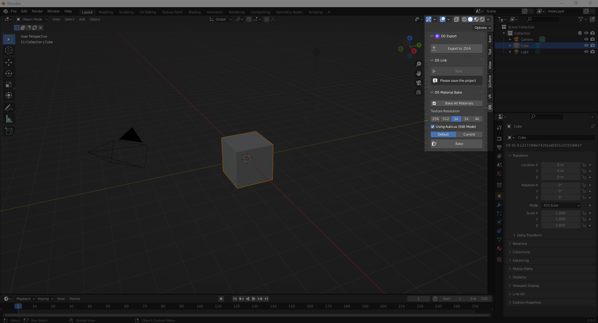

下载并安装插件(点击下载),安装成功后Blender视图窗口右侧箭头展开 即可看到D5转换器界面。
1. D5转换器界面语言默认跟随 Blender 语言。
2. 启用时插件面板若未选择 D5 Render 路径,同步时会自动打开上一次启动的D5渲染器。
Blender视图窗口-右侧箭头展开-D5

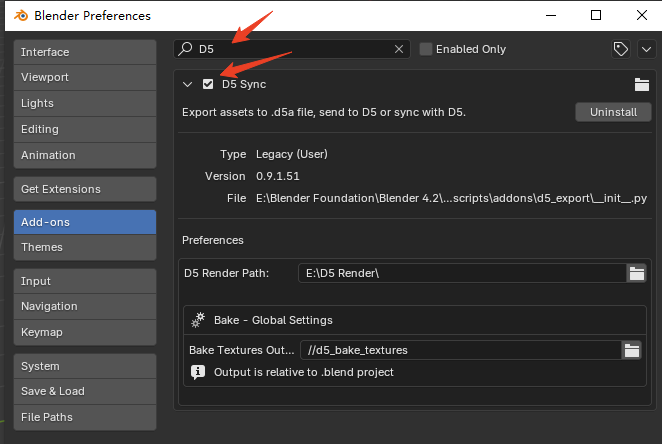

  3. 安装成功后,打开 Blender–编辑 (Edit) - 偏好设置 (Preference) –插件 (Add-ons) ;
  4. 在搜索栏输入D5,找到 D5 Sync 同步插件,确认版本是否为当前最新版本并勾选启用;
  5. 在 Blender 里视图窗口右侧箭头展开就可以看到这个D5转换器界面。
“ 偏好设置 - 插件”的搜索框中输入D5并勾选

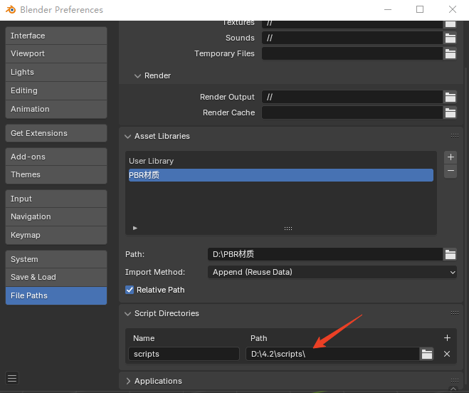

  1. Blender 中 编辑 (Edit) - 偏好设置 (Preference) - 文件路径 (File Paths) - 脚本目录 (Script Directories),选择添加路径(必须要有 scritps)。
如: D:\4.2\scripts
“ 偏好设置- 文件路径- 脚本目录”中定义安装路径(必须包含scritps)

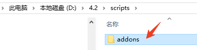

  1. 在↑定义的安装路径(包含scripts)的文件夹下,创建 “addons” 文件夹。
如: D:\4.2\scripts\addons
在自定义的安装路径下,新建addons文件夹

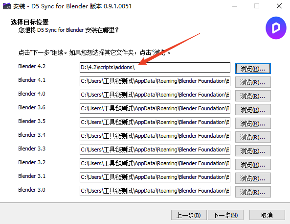

  1. 关闭 Blender后,双击已下载的插件 进行安装。安装路径需要选择到 addons。
  2. 安装完成即可使用了。
安装插件时,安装路径需选择到addons

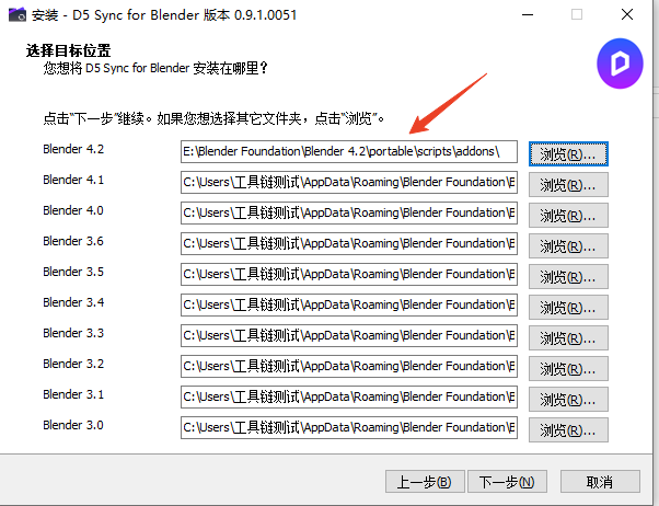

3. Blender 4.2-- 便携模式(Portable mode)安装:
请注意
便携模式(Portable mode)更为复杂,优选【默认安装】&【自定义安装路径】这两种方式。
  1. Blender 安装目录下存在 portable 文件夹
  2. portable 文件夹 下创建 scripts文件夹 ,在 scripts文件夹 下创建 addons 文件夹
创建portable\scripts\addons
  1. 关闭 Blender,双击已下载的插件 进行安装。安装路径需要选择到 addons。
  1. 安装完成后, 参考1. 默认安装 中的第3、4步骤,以启用 D5 Sync。
  2. portable 模式下,即使不在 Blender 中配置脚本目录 (Script Directories),Blender也可识别到该目录下安装的插件。
