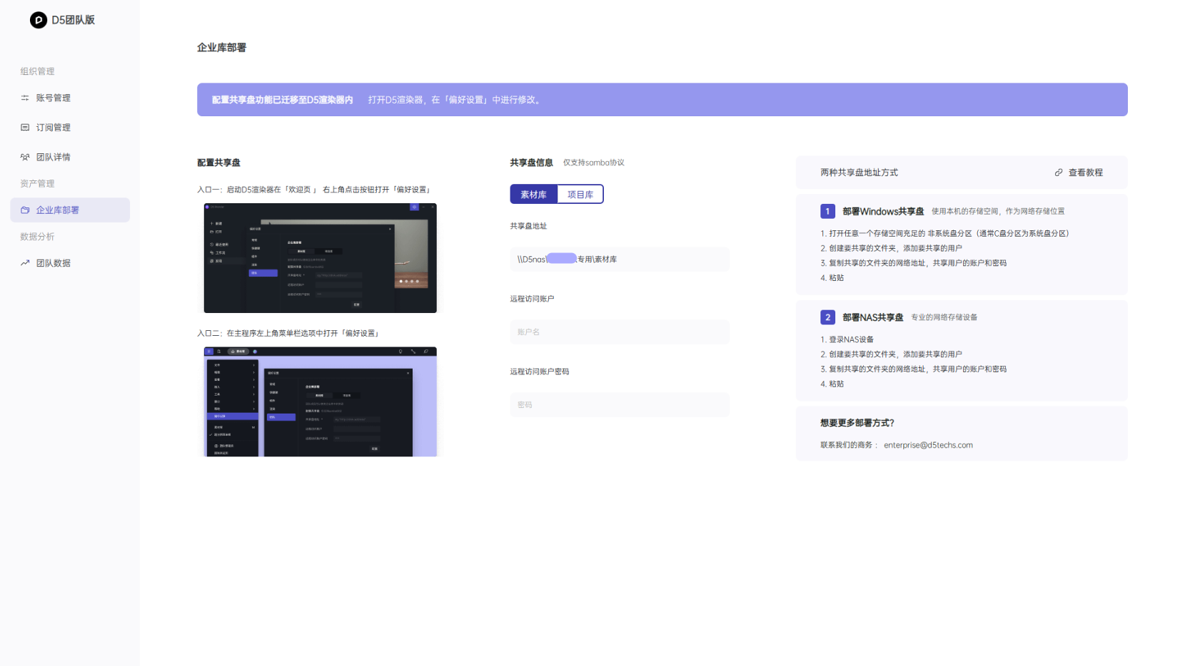

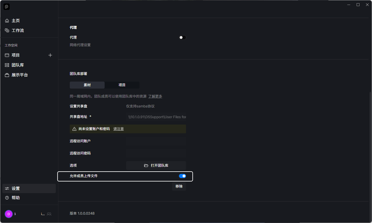

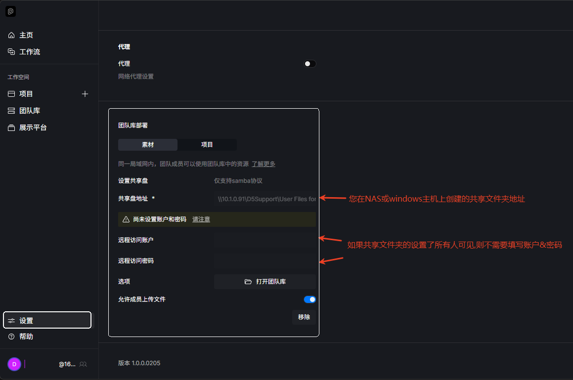

第二步:D5启动器配置团队库地址 ​

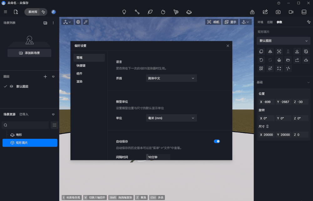

1. 配置入口

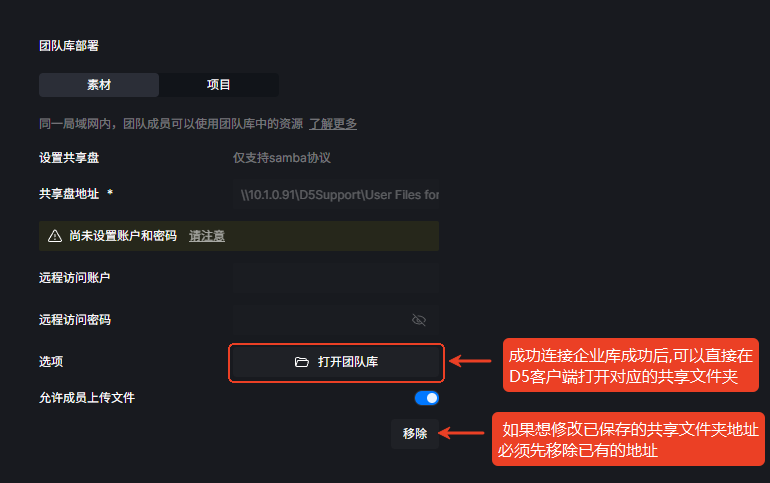

  • 将您设置的共享盘信息填入对应输入框并保存。
  • 配置入口:D5启动器>>设置(仅管理员可见)
注意
【项目库-自动部署】功能仅支持本地路径(windows共享文件夹),不支持NAS路径(NAS共享文件夹)。
2.11及以上版本(D5启动器内):使用windows共享文件夹/NAS共享文件夹作为企业库位置
2. 修改和权限管理
  • 如果需修改已保存的共享盘地址,需先移除原有地址。
  • 建议将共享盘设置为最高权限,以允许删除、修改、上传和下载。

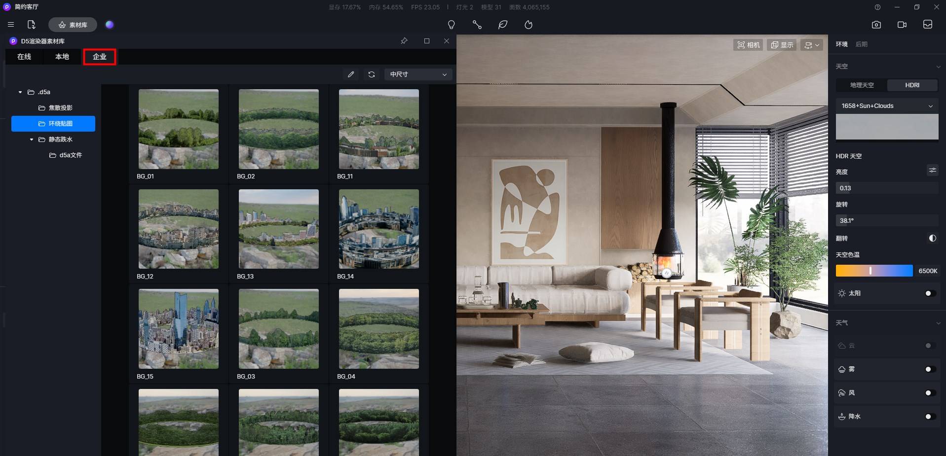

1. 访问团队素材
D5客户端中打开素材库,选择“企业”将会展示共享盘访问地址目录下的所有d5a(模型)和d5m(材质)文件。
注意
文件夹结构超过4级后,加载素材需较长时间。

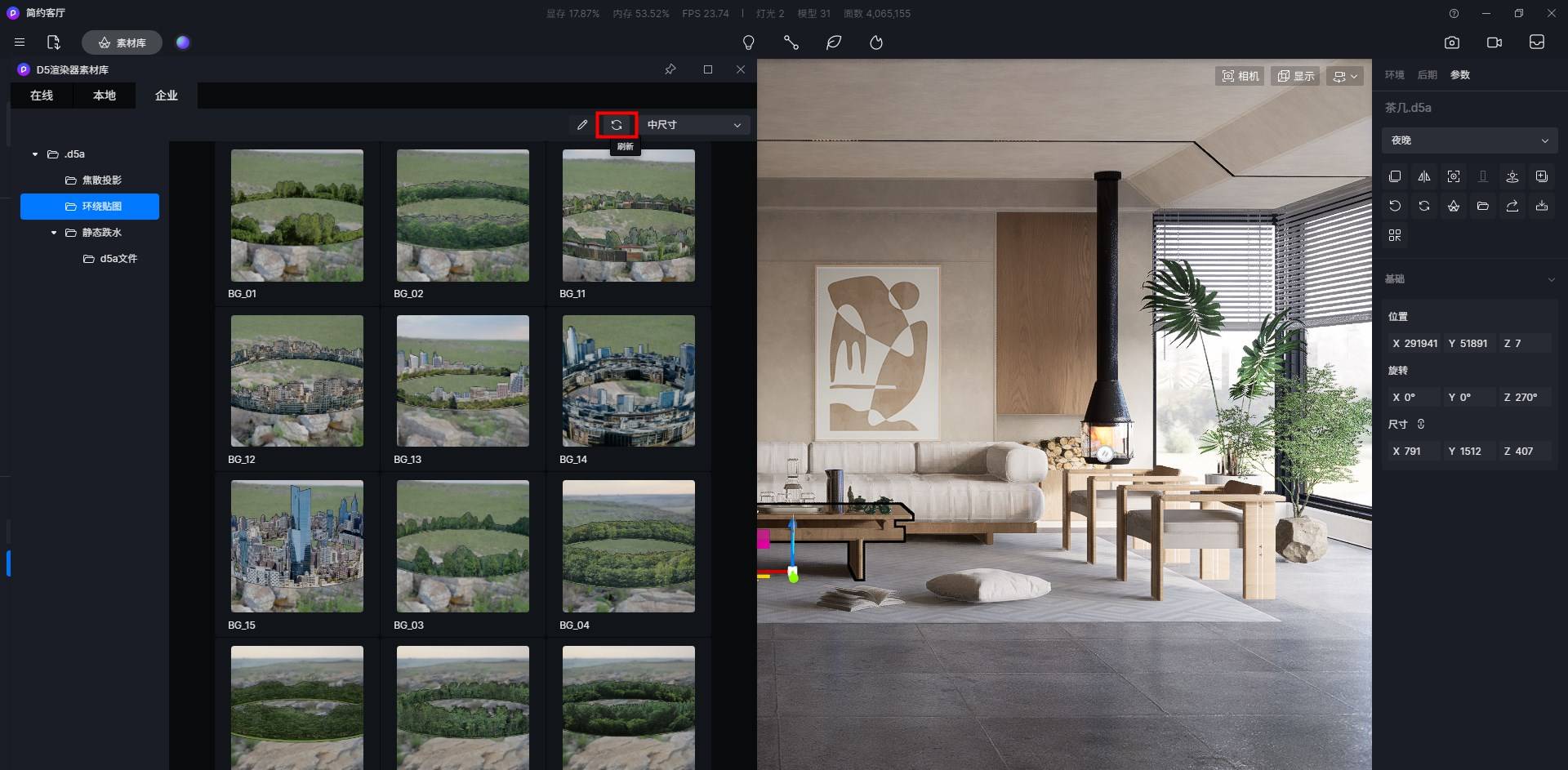

  1. 生成素材缩略图 团队所有者/管理员 可以在素材库中上传素材后,在右上角点击“刷新”按钮,D5会自动在企业素材库中生成素材的预览图。
注意
生成预览图可加速素材库加载。

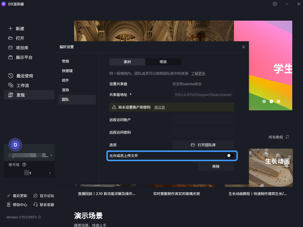

4\. 允许成员上传文件
4. 允许成员上传文件
为了方便团队的素材管理员管理,默认“只允许【团队管理员】在客户端上传素材文件到LAN素材库”。
如需要团队内所有成员都支持上传文件到LAN素材库,可以开启“允许成员上传文件”的自定义开关。

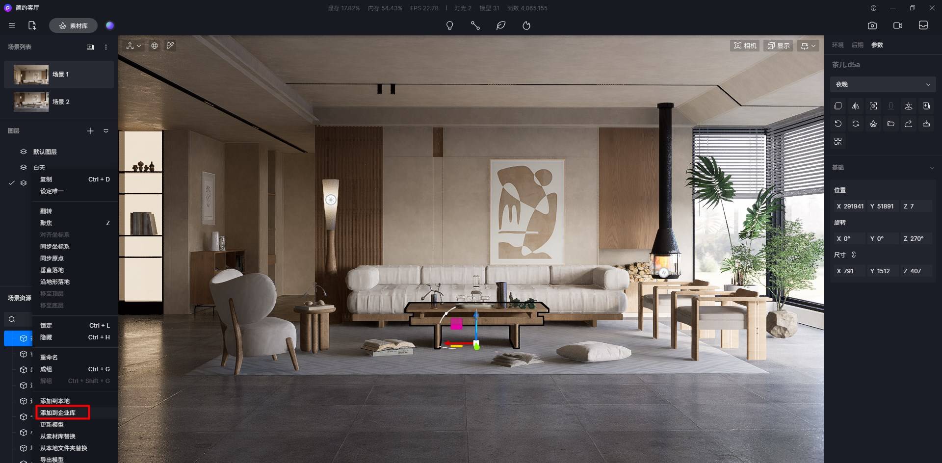

开启“允许成员上传”后,成员添加素材到团队

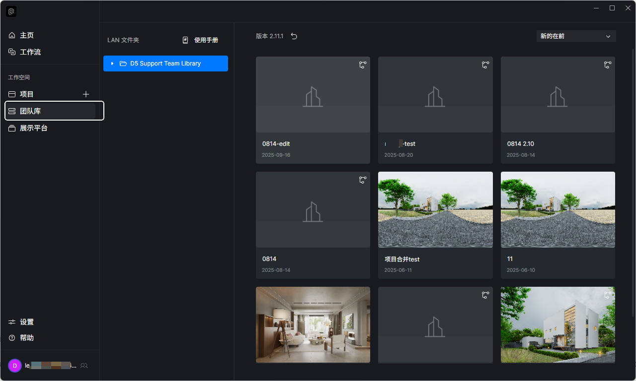

1. 访问和管理项目库
成功配置项目库地址后,打开D5启动器会显示 「团队库」 的入口。
  • 打开团队库后,您将看到 根目录 下的所有D5项目。
注意
drs所在文件夹被认为是一个可展示的条目,会显示在项目库右侧界面中。
