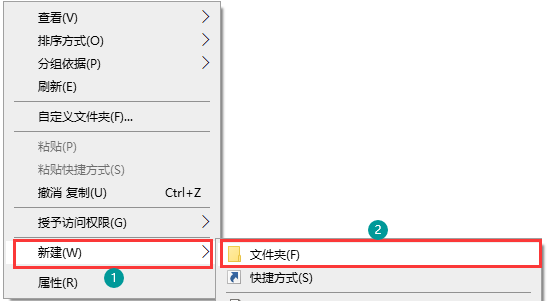

  1. 打开任意一个存储空间充足的 非系统盘分区 (通常C盘分区为系统盘分区);
  2. 选择需要共享的文件夹,如 D:\共享;
  3. 右键修改【2】中共享的文件夹 的 属性 。

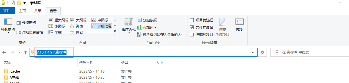

  1. 复制 所需共享文件夹的 网络路径 到客户端的设置页面即可。

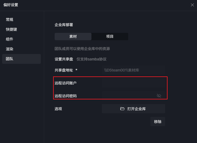

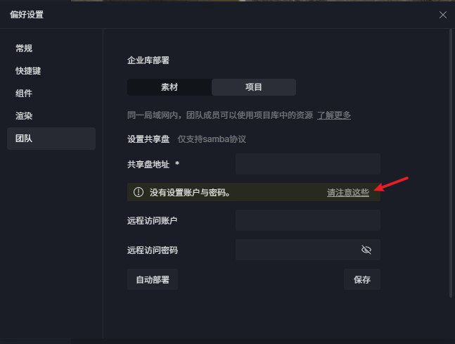

  2. 未输入远程访问账户&远程访问密码时,会显示特殊提示
若文件夹-共享属性中设置访问权限为everyone,请确认在账户设置中关闭 密码保护的共享 ;
若开启了 密码保护的共享 ,即使文件夹-共享属性中设置访问权限为everyone,依然需要设置远程访问账户&远程访问密码才可成功访问。
未输入远程访问账户和远程访问密码时,显示的特殊提示
未输入「远程访问账户&远程访问密码」时,显示的特殊提示

  • 情况一:若共享盘的设备设置了开机密码
    请检查D5启动器中团队库部署界面是否正确填写了 远程访问账户和密码 ;
情况一 需D5启动器团队库部署界面中填写远程访问的账号和密码

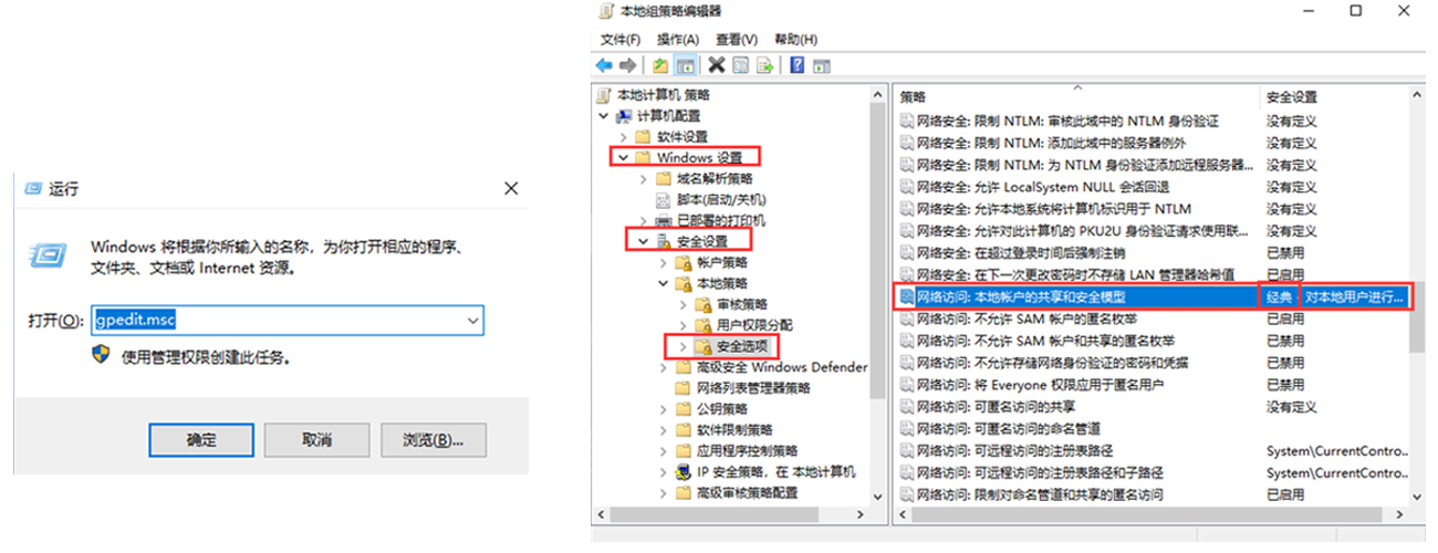

  • 情况二:
    • Windows+R键 运行输入“gpedit.msc”,进入组策略界面;
    • 按照下图所示,找到本地账户的共享与安全模型,鼠标右键属性,改为 “经典” 模式,重启电脑。
情况二 在组策略中修改属性
情况二 在组策略中修改属性

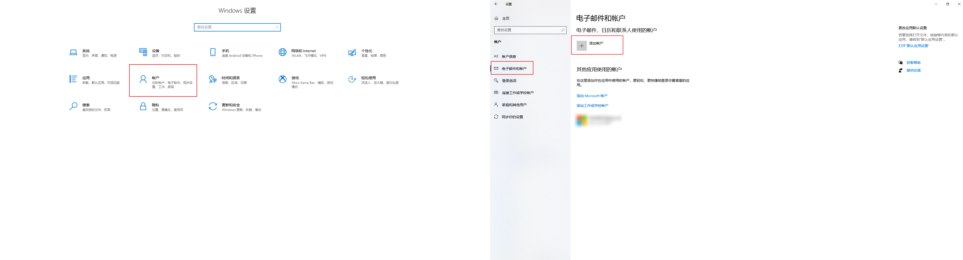

账户名称即为电脑开机时显示的名称。 修改账户名方法:
  • 点击开始菜单,进入设置,找到“账户”;
  • 点击“电子邮件与账户”,点击添加账户;
  • 添加新的账户并使用新的账户登录,再创建共享文件夹,配置到D5渲染器客户端,即可成功创建企业库.
修改用户名
