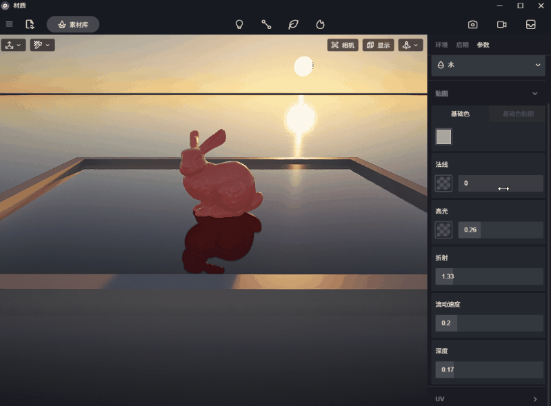

高光 ​
控制水面的反射强度,水的高光值是0.25。
折射 ​
控制水面的折射效果。水的折射率是1.33。
流动速度 ​
调整水流动画的速率,在“显示”选项中开启“实时”预览水面动画效果。
深度 ​
控制水对入射光线的吸收程度,制作清澈的浅水或较浑浊较深的水,需要建模水面以下的部分才能看到效果。

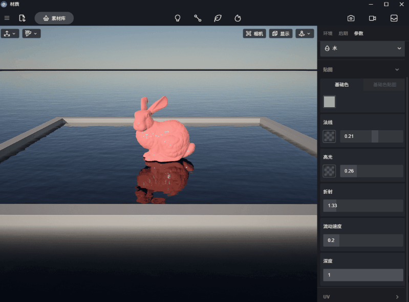

  • 通过调整法线强度和自定义法线贴图来控制水的波纹
  • 通过材质面板的颜色【色相、饱和度、明度】+ 水材质模板的【深度】参数可以准确控制水的颜色
