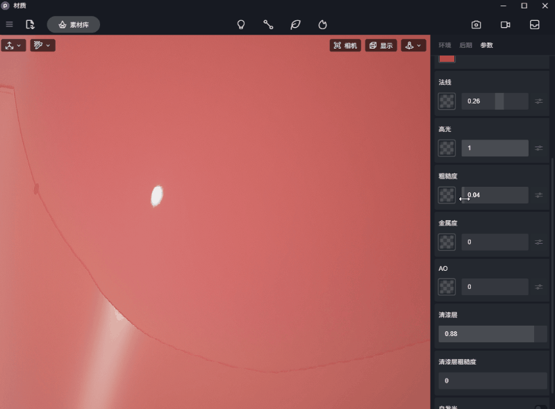

对于常见的车漆来说,底漆的粗糙度一般要高一些,清漆层粗糙度接近于0。
下图中,保持清漆层数值0.88,清漆层粗糙度为0,调整底漆粗糙度,可以看到高光区两重反射的效果:
