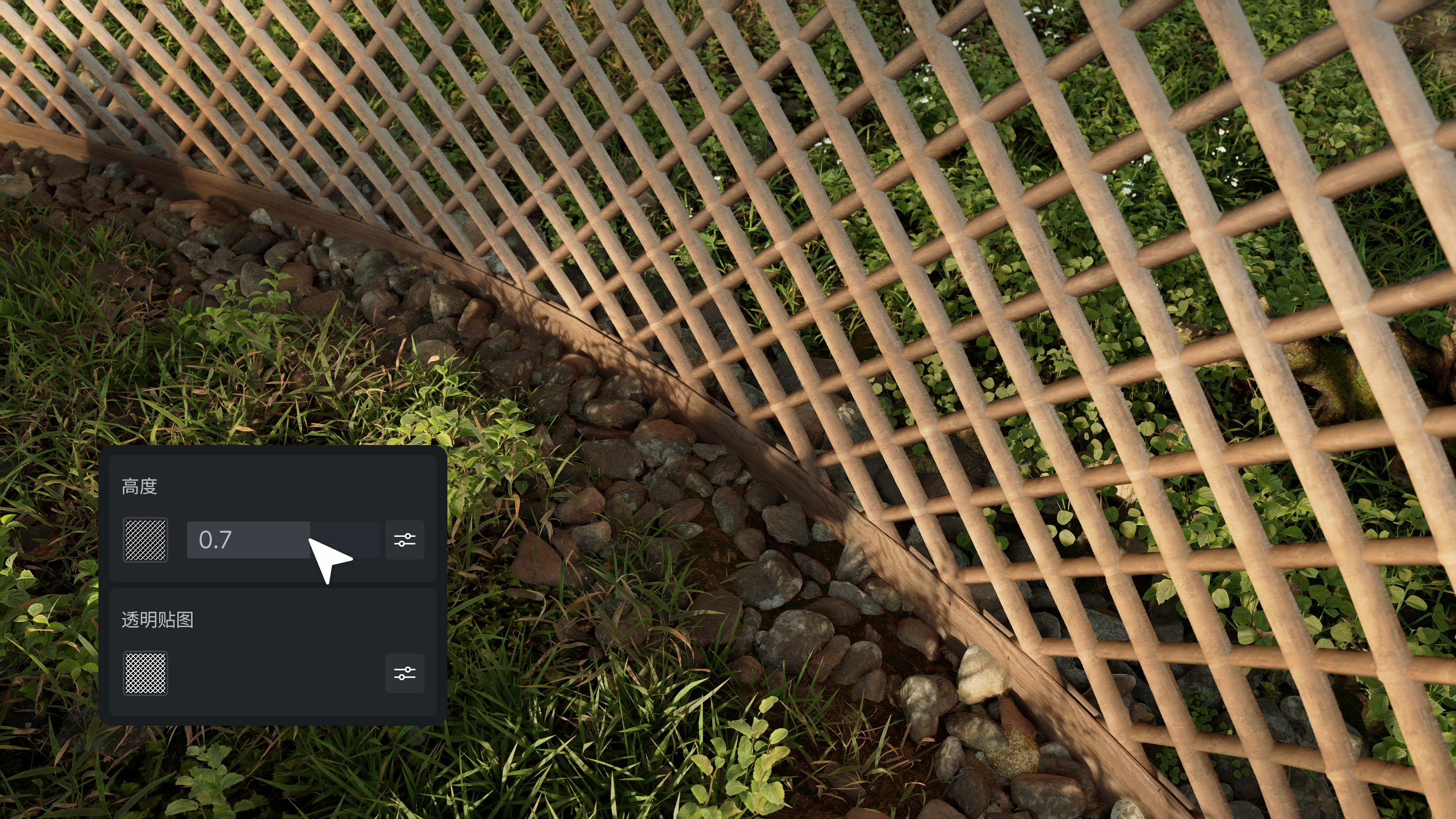

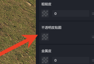

不透明度贴图 ​
在置换材质编辑栏中赋予不透明度贴图,以便自由控制材质裁切,实现篱笆、栅栏、竹编等镂空且凹凸不平的材质效果。

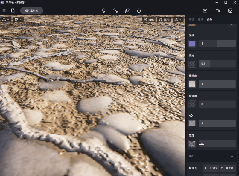

高度 ​
置换材质模板的特殊参数是高度,通常使用一张高度贴图定义模型的凹凸起伏。
其中白色为突出部分,黑色为下凹部分。
在下图案例中,高度贴图栏预先导入了高度图,用来定义地形的起伏。
高度参数为0,没有地形起伏效果,高度参数为1,地形起伏效果达到最佳。

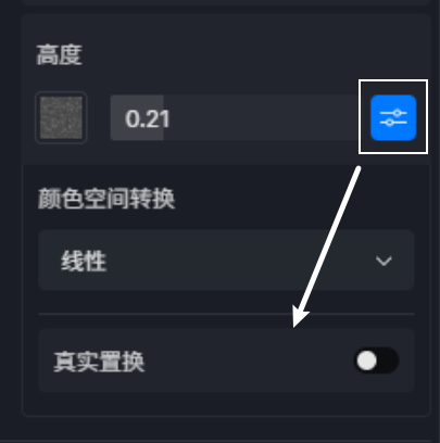

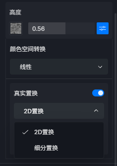

真实置换 ​
在 【更多设置】 中展开并启用真实置换开关。
提示
若高度通道未添加贴图,则界面中不会显示“更多设置”按钮。

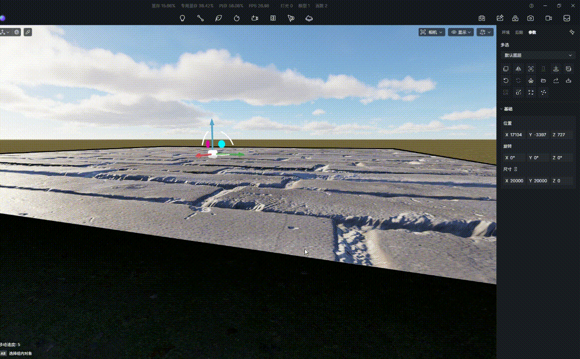

高度场置换(2D置换) ​
功能简介 ​
在置换材质高度贴图的高级选项中,新增「高度场置换」算法,与现有的细分置换并列可选。
适用场景 ​
  • 适用于需要表现砖石、木纹、编织等表面凹凸细节的材质场景
  • 尤其在对性能敏感的大场景中,可作为细分置换的轻量替代方案
细分置换 ​
细分置换参数:
  • 置换细分等级: 控制网格细分段数
提示
较高的细分等级可获得更精细的置换效果,但会增加模型面数、内存占用和渲染时间,若占用过大,可能导致意外的闪退,请根据硬件性能合理设置。
  • 垂直偏移: 目前置换算法以当前模型位置不动,沿法线正方向上升。若模型位于地面上,视觉上会表现为模型被抬高。为避免该问题,可使用垂直偏移参数对模型进行整体位置补偿,通过调整偏移值,使模型保持与原地面接触,不出现悬浮或穿插现象。
  • 保持连续: 确保模型实体结构闭合完整,避免断裂或空洞。
  • 网格重建: 针对原始拓扑不佳的模型(如三角形大小不一、拓扑混乱),可先进行网格重建以提升置换质量。
    • 关闭时:细分基于原始拓扑进行。
    • 开启时:细分基于重建后的网格。
