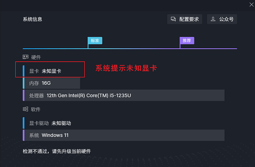

一、硬件原因及解决方法(提示未知显卡)
二、软件原因及解决方法(显卡驱动或系统版本栏置灰)
三、 总结检查清单
一、硬件原因及解决方法 ​
1. 显卡硬件不达标 ​
  • 问题描述: 提示未知显卡,D5 渲染器基于实时光线追踪,需要 GPU 硬件支持光追。最低显卡要求如下:
品牌型号要求
NVIDIAGeForce GTX 1060 6GB 及以上
AMDRX 6400 及以上
IntelArc A3 系列及以上
  • 解决步骤: 前往官网查询显卡兼容性:目前支持DXR的显卡可以参考NVIDIA官网、AMD官网及Intel官网不符合硬件标准建议升级显卡。
注意
性能不足的显卡无法正常通过检测。
2. 显卡读取错误(设备存在多张显卡情况) ​
  • 问题描述:
    D5 渲染器只支持独立显卡运行,集成显卡不支持。双显卡设备若默认读取了集显,也会检测失败。
  • 解决步骤:
  1. 设备管理器中禁用集成显卡;
  2. 或在系统设置中,指定独显为默认运行设备;
  3. 重启设备重新检测。
提示
确保 D5 渲染器使用的 GPU 为独立显卡。

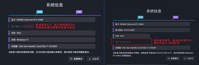

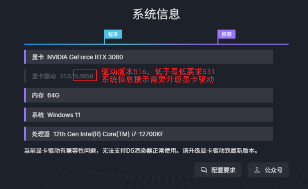

1. 显卡驱动版本过低 ​
  • 问题描述: D5要求NVIDIA驱动版本≥531.14,AMD和Intel驱动需更新至最新。低于531.14版本系统检测会提示更新显卡驱动,驱动版本过低会导致加载场景卡初始化或闪退等兼容性问题。请注意:3.1版本之后,要求AMD显卡驱动版本大于等于2026.3.1 。
  • 解决步骤: 前往显卡官网,下载最新版本驱动并安装。相关教程:如何查看和更新显卡驱动? | D5渲染器帮助中心

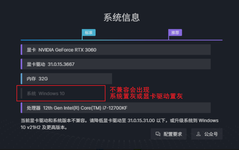

2. 显卡驱动与系统版本不兼容 ​
问题描述: NVIDIA 531.14 及以上版本与 Windows 10 v1909 及更低版本不兼容。
  • 解决步骤:
    1. 打开 设置 → 更新与安全 → Windows 更新;
    2. 升级系统到 Windows 10 21H2 或以上。
注意
驱动和系统建议同步更新至较新版本,避免版本冲突。
3. Windows 系统版本过低 ​
  • 问题描述: D5 渲染器最低要求 Windows 10 21H2(版本号 10.0.19044)。
  • 解决步骤: 在系统设置中检查并更新 Windows;或使用 Windows 10 升级工具 手动升级。
