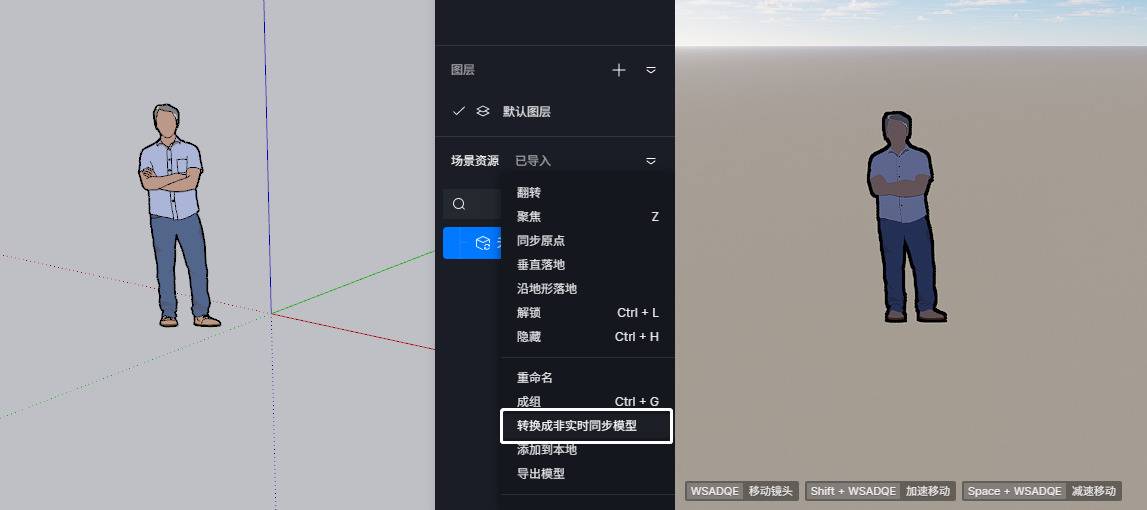

4. 使用实时同步插件与D5 2.5版本创建的场景,可以使用D5 2.4版本打开吗? ​
可以,使用实时同步插件与D5 2.5版本创建的场景,如需使用D5 2.4版本打开,需要在D5 2.5中打开该场景,在资源列表中选中实时同步的skp模型,右键,选择“转换成非实时同步模型”,保存D5场景后使用D5 2.4版本打开。
5. 使用实时同步插件与D5 2.5版本创建的场景,可以使用(非实时)同步插件继续联动吗? ​
可以,使用实时同步插件与D5 2.5版本创建的场景,如需使用(非实时)同步插件与D5 2.4/2.5版本打开继续联动,需要在D5 2.5中打开该场景,在资源列表中选中实时同步的skp模型,右键,选择“转换成非实时同步模型”,保存D5场景后使用D5 2.4/2.5版本打开,在SketchUp中点击插件的“启动”按钮,在D5中选中该模型并进行替换后继续联动。

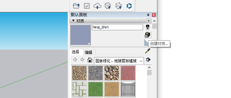

6. 使用实时同步插件的过程中,D5中修改过的材质可以恢复为 SketchUp 中的材质吗? ​
需要在 SketchUp 中选中材质后,点击创建材质,重命名材质名称后,应用材质,D5中的材质就会恢复为 SketchUp 中的材质。
