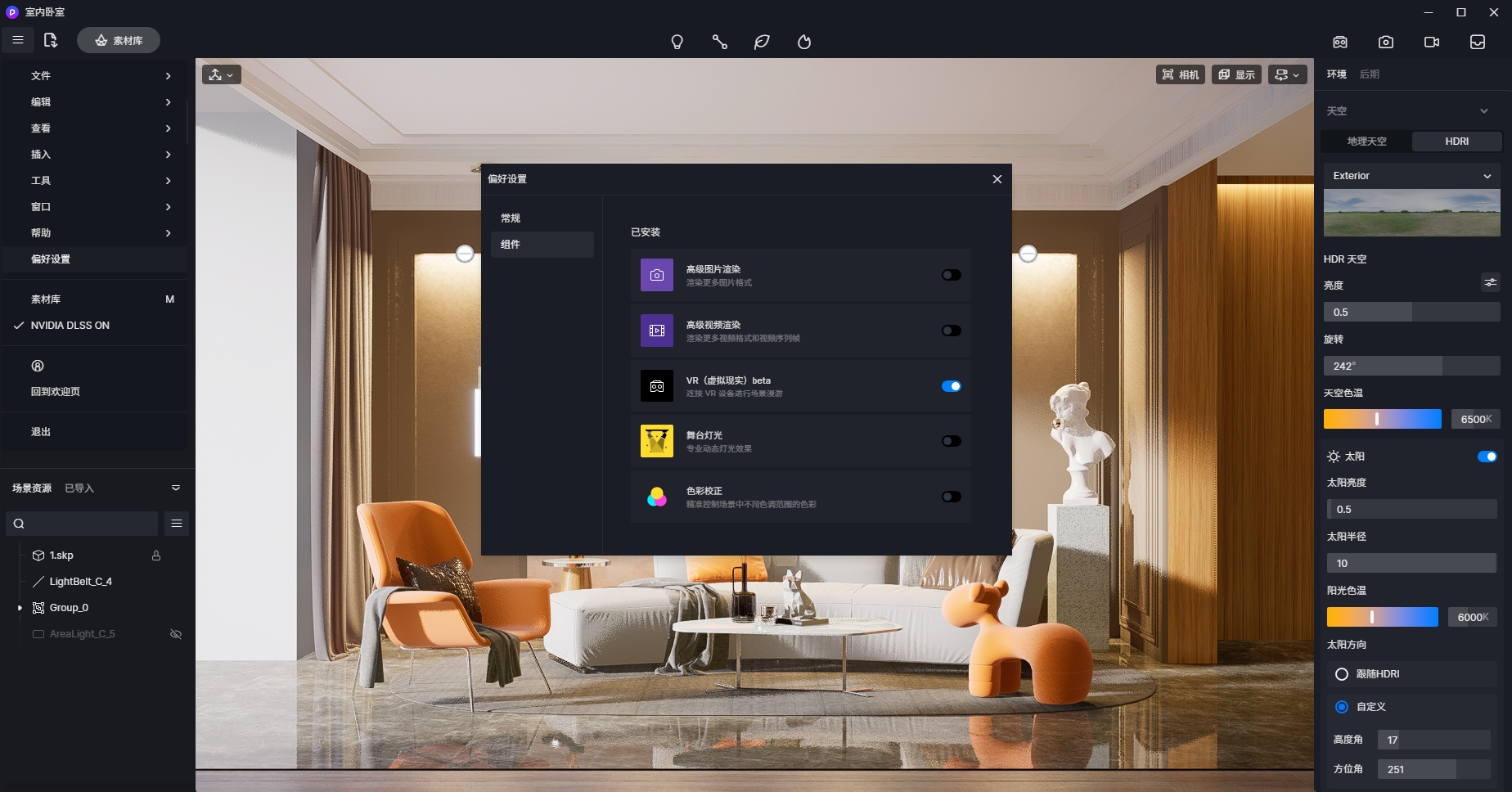

1. 启用 VR(虚拟现实)beta 组件 ​
打开一个D5渲染器场景,点击 菜单->通用->偏好设置 。在“组件”面板里找到 VR(虚拟现实)beta,开启开关。此功能需要重启D5渲染器生效。

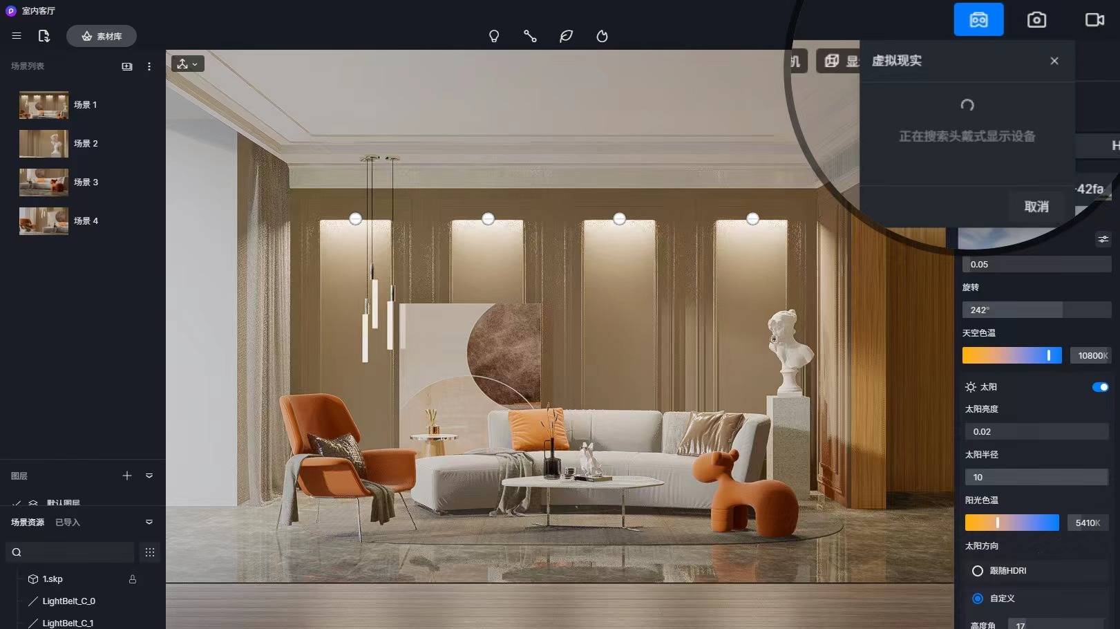

3. 打开D5渲染器,开启 VR 功能,开始场景漫游 ​
与 Oculus 或 SteamVR 程序连接成功后,打开D5渲染器,开启 VR 功能。

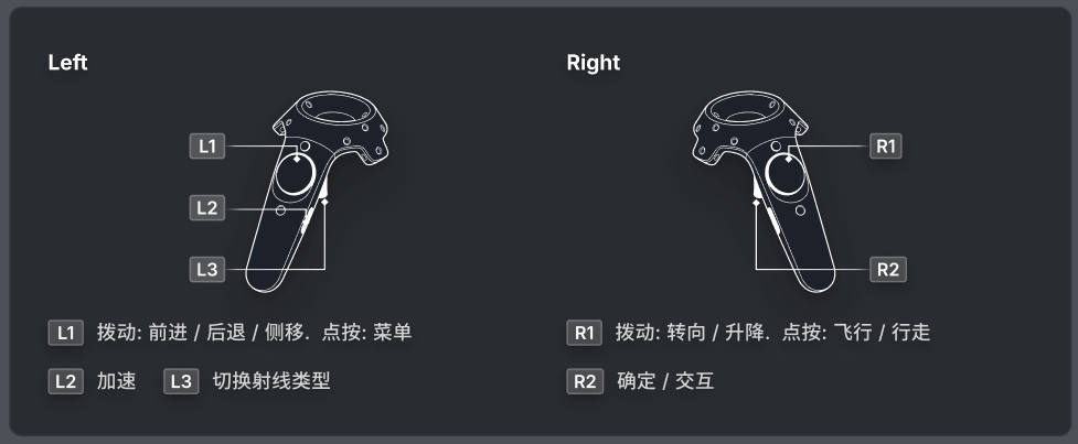

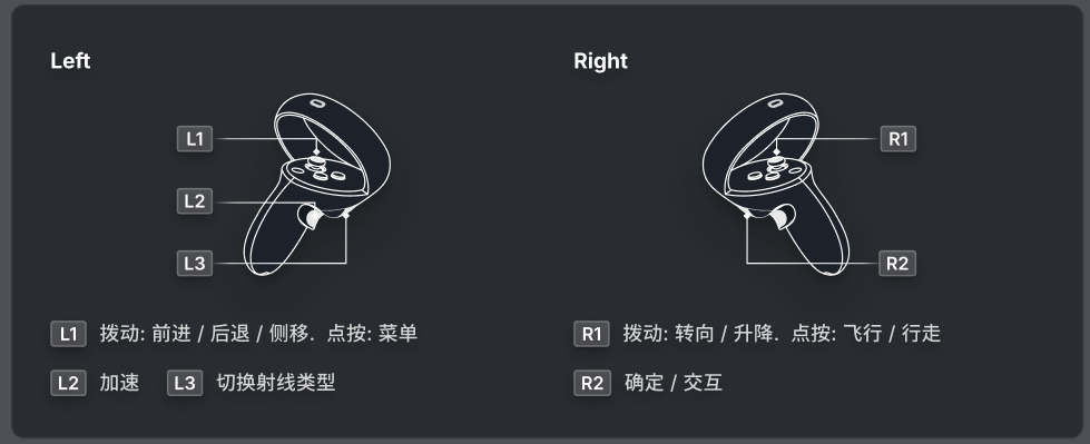

手柄操作说明 ​
左手柄:
按键功能
摇杆左右左右平移
摇杆前后前后移动
摇杆按下显示 / 隐藏 VR 菜单
扳机键切换射线类型
抓握键(按住)漫游加速(不影响转向速度)
右手柄:
按键功能
摇杆左右视角左右旋转
摇杆前后视角上升 / 下降
摇杆按下切换行走 / 飞行模式
扳机键触发交互 / 确认瞬移
示意图:

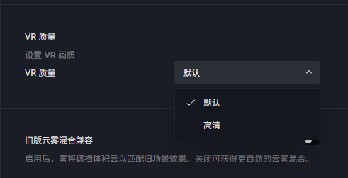

  • 提供默认(性能与画质均衡)与高清(提升渲染精度与光影、材质反射,适合高性能设备或静态展示)两档
  • 「VR 高质量」选项仅在 NVIDIA 显卡下显示;AMD / Intel 显卡不显示质量设置
「VR 高质量」选项仅在 NVIDIA 显卡下显示(分默认/高清两档);AMD / Intel 显卡不显示质量设置。
