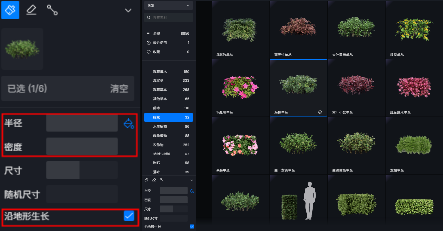

通过笔刷散布的方式 ​
选中模型并选择笔刷工具,可使用当前选中的绿篱叶片素材,在场景中进行绘制。
1. 素材选择: 在线库中“素材库” -> “自然” -> “绿篱”分类里新增多种叶片材质,名称中包含“单丛”适用于配合散布功能达到绿篱效果。
2. 参数设置:
  • 半径 :将半径参数设置为最大,激活填充工具,在选中的模型面上进行绿篱叶片填充。
  • 密度 :将密度参数设置为最大, 获得均匀的填充效果。
  • 勾选“沿地形生长 ”
  • 随机尺寸 :参数设置为0时,绿篱叶片填充效果最为规律整齐,调整参数值可控制叶片尺寸随机变化的程度。
注意
动态植物暂不支持【沿地形生长】功能。
3. 使用 橡皮擦 工具:
  • 将半径拉到最大值,即可一键清除当前散布叶片素材。
  • 将半径选择在0.01~1之间时,可在绿篱丛中进行局部细节删改调整。

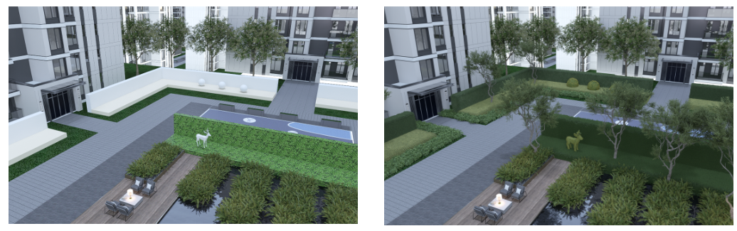

一键填充前效果 一键填充后效果
一键填充前效果 一键填充后效果
