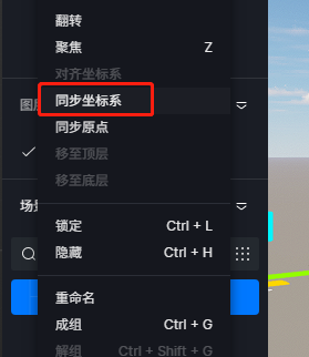

  1. 可以在导入模型后第一时间,将模型“同步坐标系”,之后再更新模型。
    这样,即使模型整体的范围(boundingbox)发生了改变,模型也会保持在原位。
  2. 如果使用的D5转换器在同步工作流中,则不会发生错位的问题。

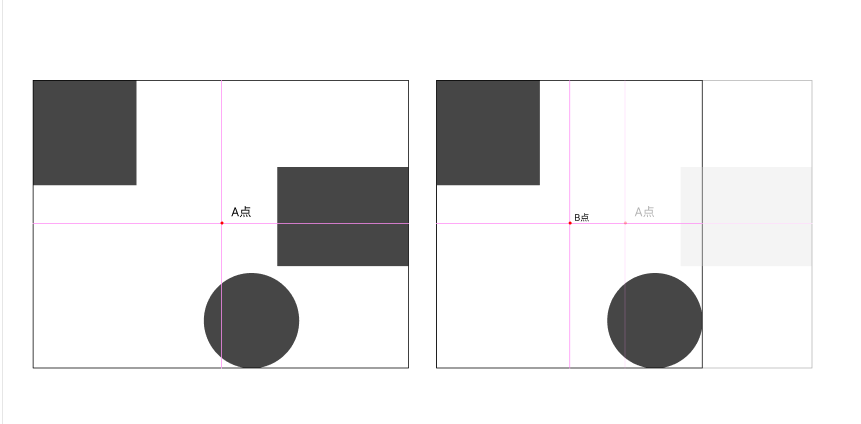

直读导入D5的模型的坐标系是默认在模型的底部中心的 A 点,如果替换前后的模型整体的范围(boundingbox)发生了改变,坐标轴的位置重新计算后会发生了改变(B点),就会出现错位的情况。
而选中模型并将其“同步坐标系”后,模型会直接恢复到绝对建模坐标的位置。

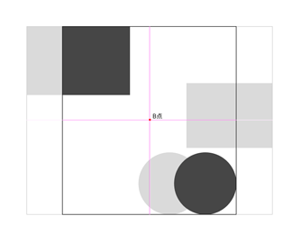

例如有正方形、圆形、长方形 三个模型,模型的坐标原点在A点(D5的坐标轴默认在模型的底部中央)。删除了一个长方形,这个时候模型的坐标原点发生了变动,变成了B点。

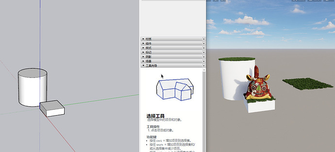

如果将坐标轴位置对齐,可发现 模型发生了相对移动,即坐标位置没变但模型的位置改变。

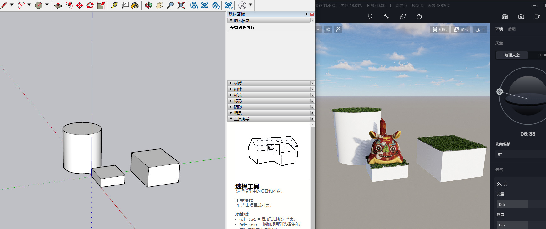

使用“同步坐标系”功能,会将模型会移动到建模软件中坐标的位置。
此时再修改模型(以小老虎为参照物),可发现并没有发生错位!

若 导入模型为带组结构的.d5a,请在首次导入模型后 &替换模型后,分别执行“同步坐标系”命令。
组结构替换模型,需再首次导入模型后&替换模型后,分别“同步坐标系”
