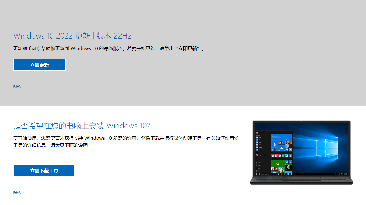

系统版本较低,请将系统升级至 Windows 10 v1809 或更高的版本
D5渲染器的实时光追技术是建立在Windows系统DX12的DXR上的,而Windows系统从Windows 10 v1809开始支持DX12
系统升级可以参考 下载 Windows 10
- 如果您已经是Windows 10 的系统 可以点击 “立即更新”
- 如果您不是Windows 10 的系统,建议您可以考虑升级至Windows 10系统
NVIDIA 531.14及以上版本 的显卡驱动 在 Windows 10 v1909及以下版本的系统 不兼容,会导致D5卡死。
建议:更新系统版本至 21H2 及以上。可点击下载↓升级工具进行更新。
