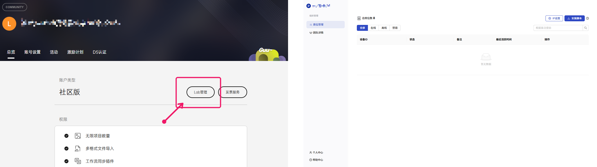

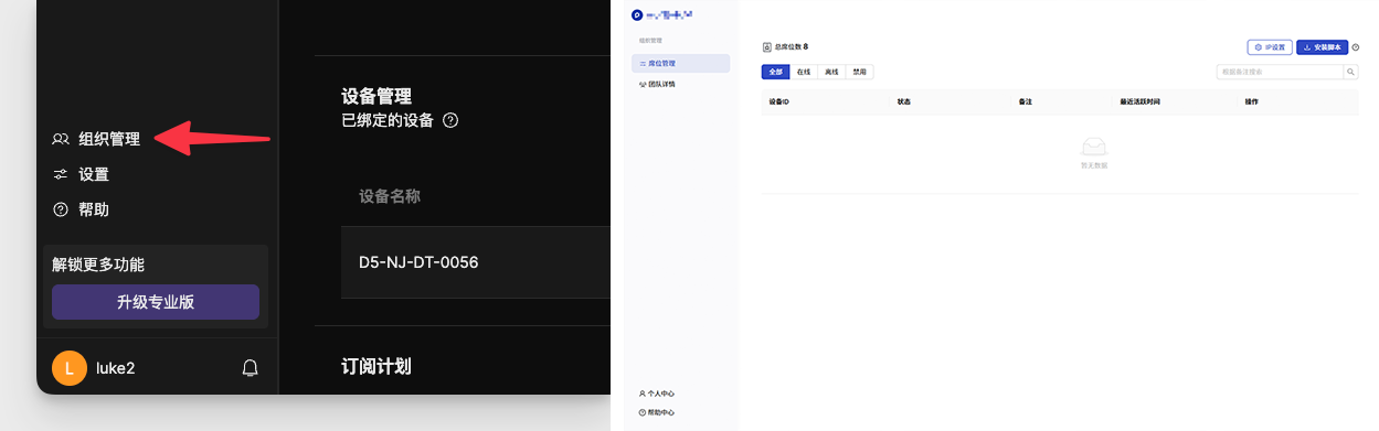

功能入口 ​
使用 Lab 管理员账号 登录 My Space,在左侧导航栏进入Lab 管理 → 部署 ,即可开始配置并部署 D5 Lab。 部署顺序: 先配置机房 IP,再下载 D5 Lab 安装包,最后选择安装方式并执行安装。

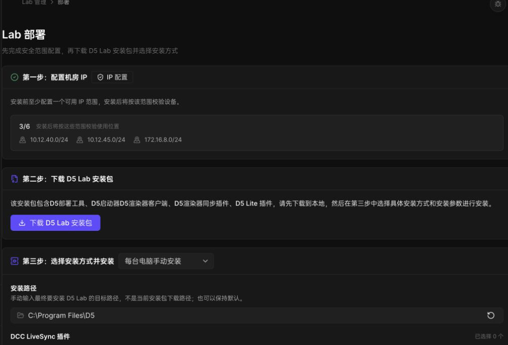

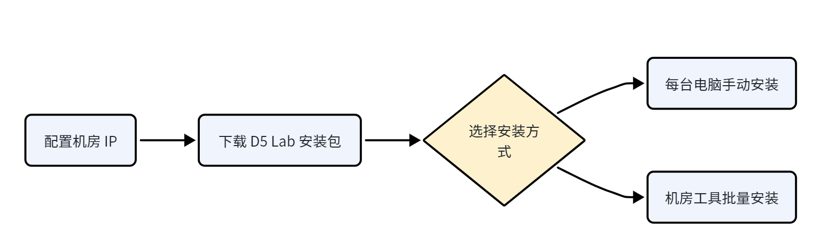

部署流程 ​
部署页面会按“配置 IP → 下载安装包 → 选择安装方式”的顺序展示操作入口。
图 1:Lab 部署页面的三步流程
图 1:Lab 部署页面的三步流程

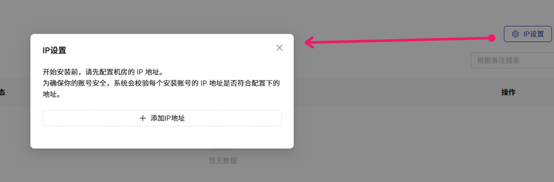

第一步:配置机房 IP ​
  1. 进入 Lab 管理 → 部署。
  2. 在“第一步:配置机房 IP”区域点击 IP 配置。
  3. 添加允许使用 D5 Lab 的机房 IP 范围并保存。
  4. 返回部署页,确认页面已展示已配置的 IP 范围。
安装前至少需要配置一个可用 IP 范围。安装后,系统会按这些范围校验设备的使用位置。

第三步:选择安装方式 ​
安装方式适用场景操作特点
每台电脑手动安装电脑数量较少,或需要逐台确认安装参数为当前参数生成 install_lab.bat,并在每台电脑上运行
机房工具批量安装电脑数量较多,已使用 SCCM 等管理工具使用生成的命令行或 config.ini 统一下发

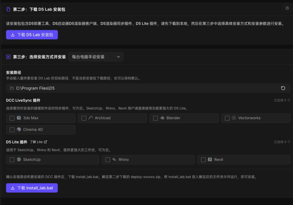

方式一:每台电脑手动安装 ​
在“每台电脑手动安装”模式下,页面会展示安装路径、插件选择和脚本下载入口。
图 2:手动安装参数与 install\_lab.bat 下载入口
  1. 设置 安装路径。这里填写的是 D5 Lab 最终安装路径,不是安装包的下载路径;也可以保持默认值。
  2. 选择要安装的 DCC LiveSync 插件。DCC LiveSync 仅提供 3ds Max、Archicad、Blender、Vectorworks 和 Cinema 4D;不需要时可以不选。
  3. SketchUp、Rhino、Revit 用户请直接选择功能更强大的 D5 Lite;不需要时可以不选。
  4. 点击 下载 install_lab.bat。
  5. 解压第二步下载的 deploy-xxxxxx.zip。
  6. 将 install_lab.bat 放入解压后的文件夹中。
  7. 运行 install_lab.bat,等待安装完成。
如果之后修改了安装路径或插件选择,请重新下载 install_lab.bat,并使用最新脚本安装。

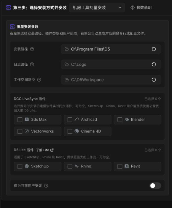

方式二:机房工具批量安装 ​
在“机房工具批量安装”模式下,页面左侧用于配置参数,右侧会自动生成命令行或 config.ini。
图3:批量安装参数配置区域
图3:批量安装参数配置区域
配置批量安装参数 ​
  • 安装路径: D5 Lab 在目标电脑上的安装根目录。D5 Launcher 与 D5 Renderer 为必装项。
  • 日志路径: 默认值为 C:\Logs。
  • 工作空间路径: 默认值为 C:\D5Workspace。
  • DCC LiveSync / D5 Lite 插件:SketchUp、Rhino、Revit 使用 D5 Lite;其他受支持软件可选择 DCC LiveSync。两类都可为空。
  • 仅为当前用户安装: 开启后仅安装到当前 Windows 用户;共享机房电脑通常保持关闭。

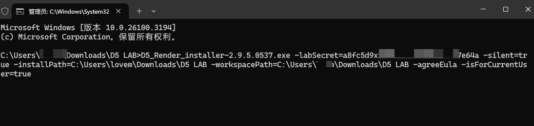

使用命令行安装 ​
  1. 点击 复制命令。
  2. 确认 D5DeployTool 与所需安装文件位于同一目录。
  3. 在该目录中以管理员权限执行复制的命令。
