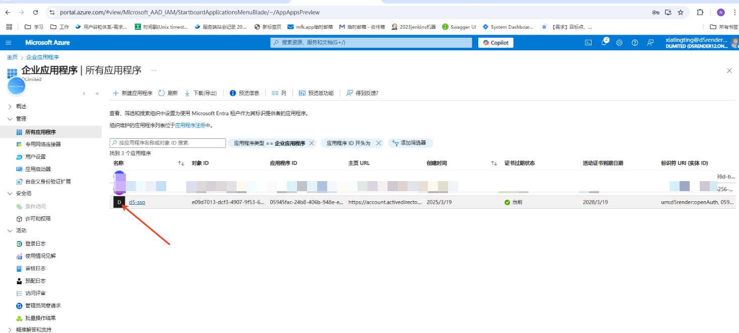

- 已成功登录 Azure 并进入 “企业应用程序” 页面

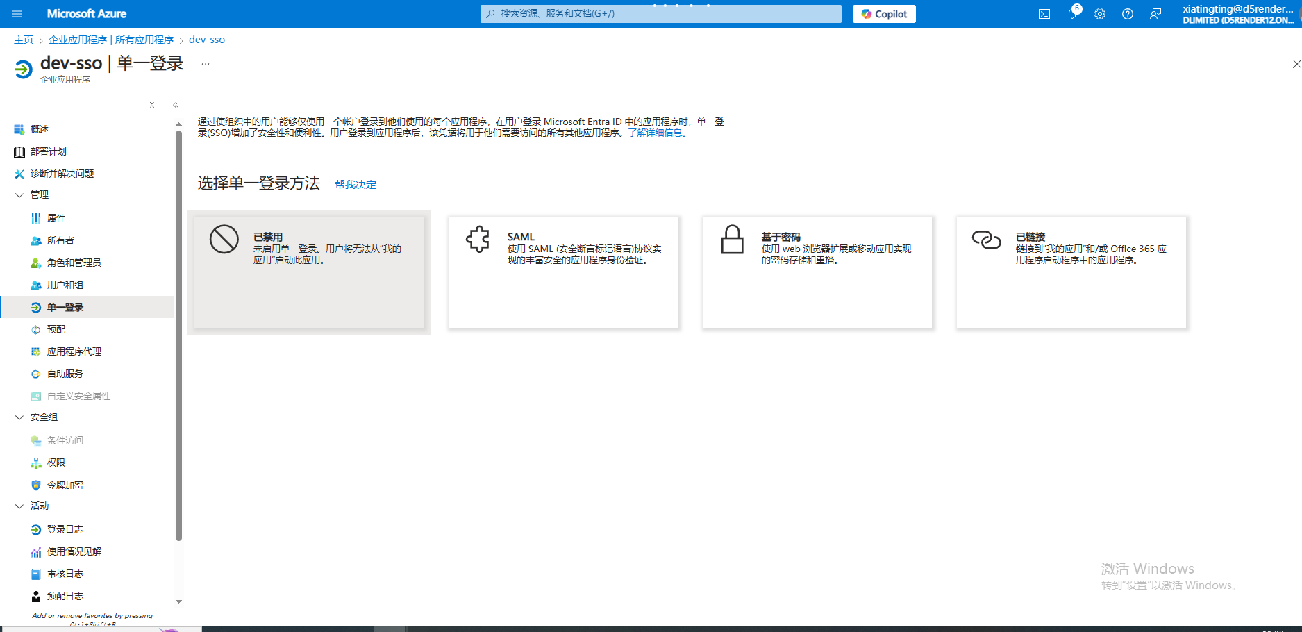

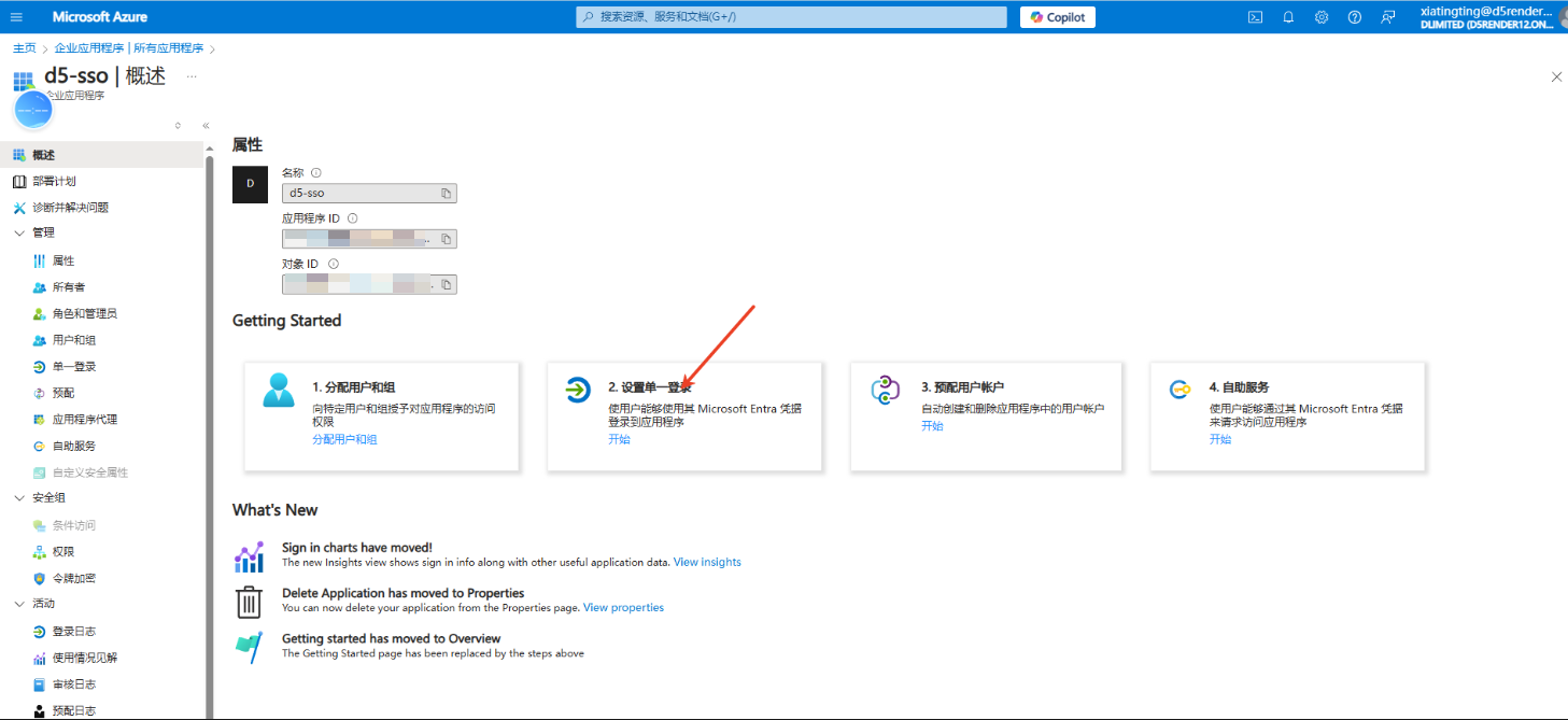

二、创建应用程序
- 点击 “创建你自己的应用程序”
- 给应用程序命名(可参考示意图)
- 选择 “设置 SAML 单一登录” 作为登录方式

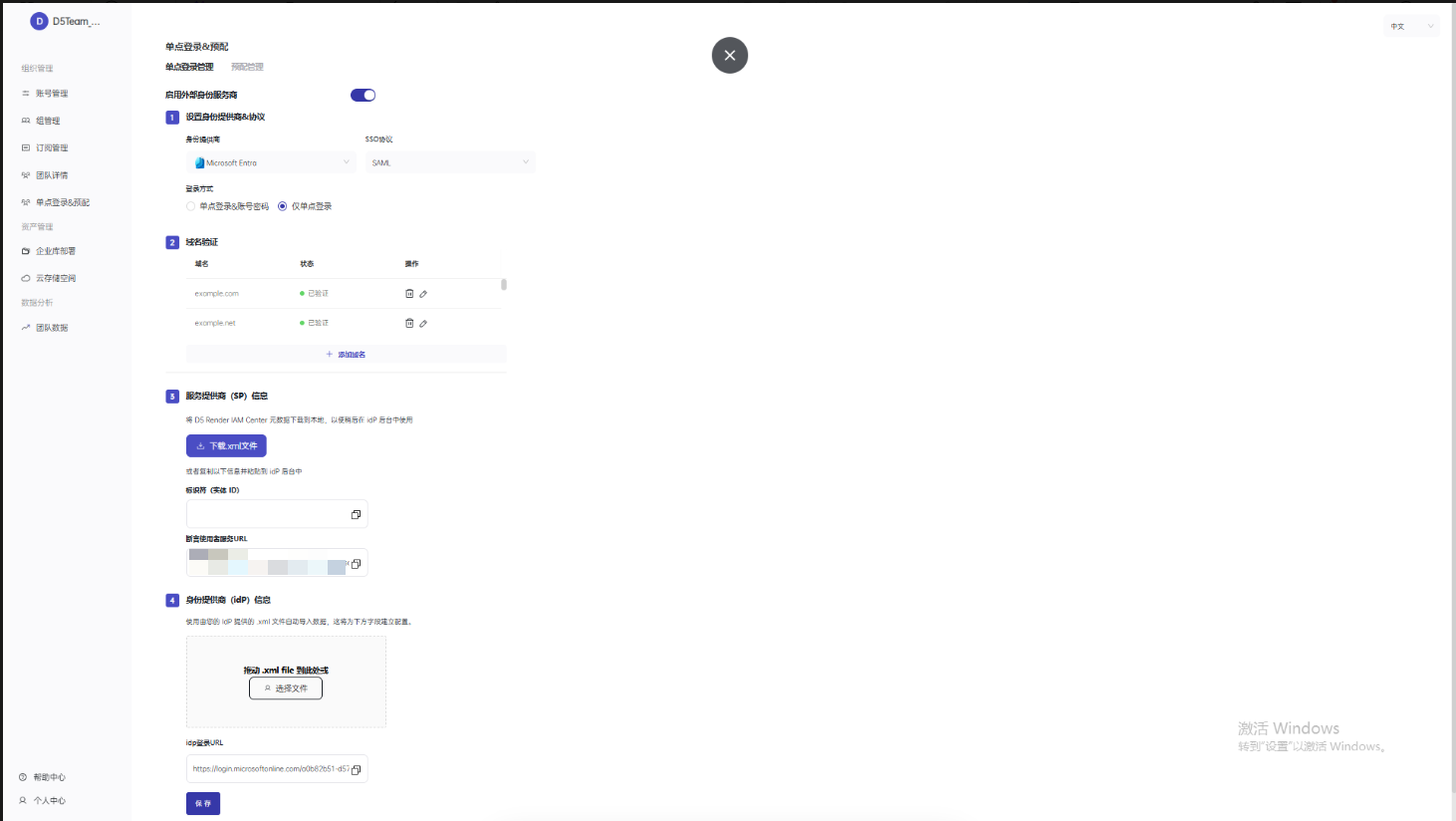

1. 启用SSO
● SSO 默认 禁用
2. 配置项说明
身份提供商(IdP)
- 当前 仅支持 Microsoft Entra
SSO 协议
- 当前 仅支持 SAML 协议
登录方式选项
用户登录方式有两种选择:
- 单点登录(SSO) & 账号密码登录(默认)
– 用户可以通过单点登录或账号密码任意一种方式登录 - 仅限单点登录(SSO)
– 用户只能通过单点登录方式登录,账号密码登录将被禁用

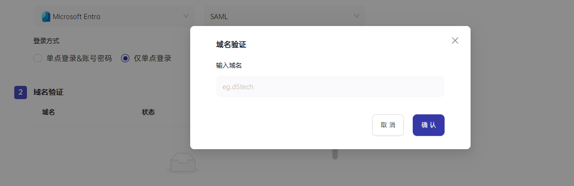

添加域名
- 填写公司邮箱的域名后缀 (e.g.,
@yourcompany.com
) - 可以添加多个域名
服务商(SP)信息配置
- 推荐方式:
- 在 D5 团队管理后台下载 SP 配置的 XML 文件
- 在 Azure 后台打开 SSO 控件程序,进入“设置单一登录”
- 点击 “上传元数据文件”,导入下载的 XML 文件
- 手动方式:

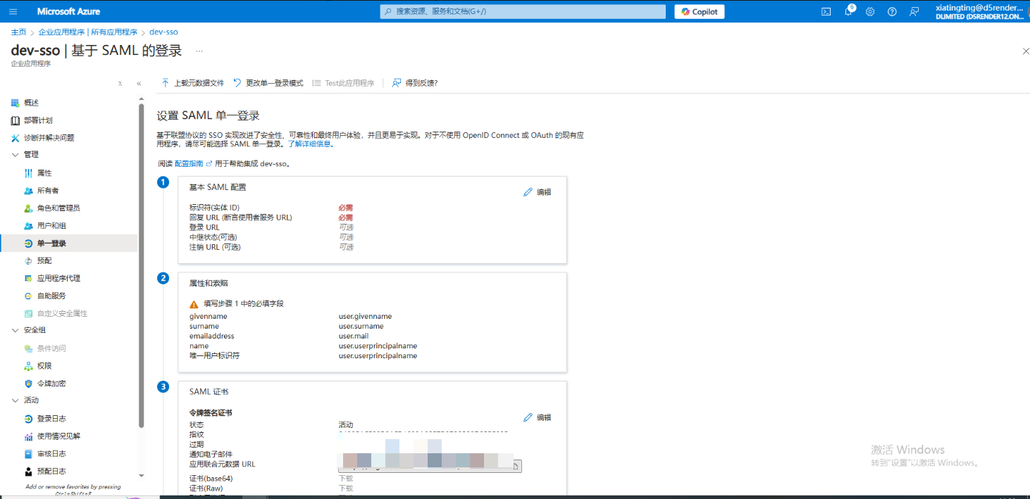

- 在 Azure 后台“基本 SAML 配置”中手动填写信息:
- 将 D5 后台提供的 标识符(实体 ID) 填入对应输入框
- 将 断言使用者服务 URL(Assertion Consumer Service URL) 也复制粘贴至对应位置
- 点击“保存”配置

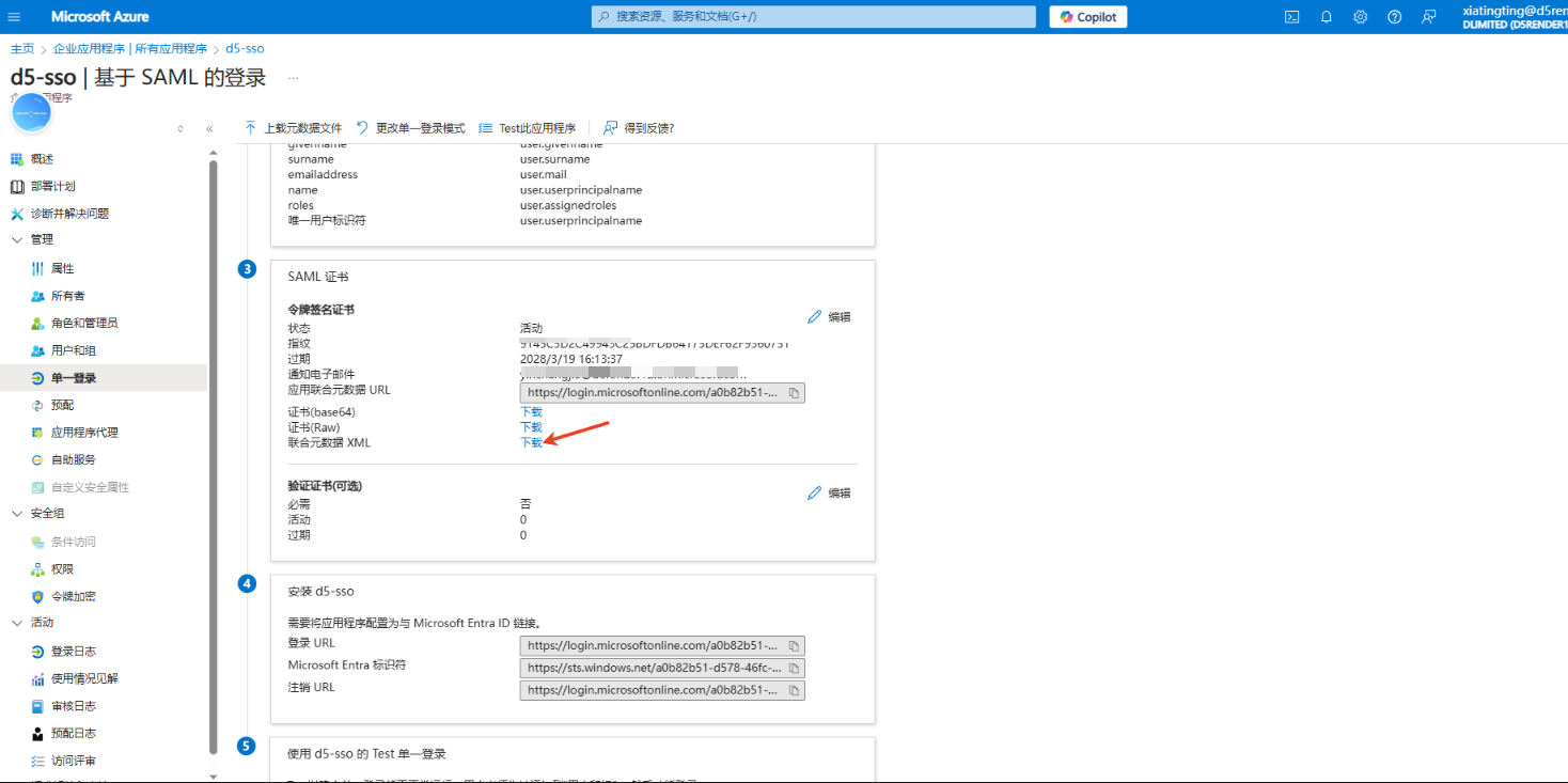

身份提供商(IdP)信息配置
- 在 Azure 后台的 SSO 控件程序中,进入“设置单一登录”界面
- 找到 SAML 证书 区域,下载 “联合元数据 XML”
- 将该 XML 文件上传至 D5 团队管理后台
- 系统将自动解析,并填入 IdP 登录 URL

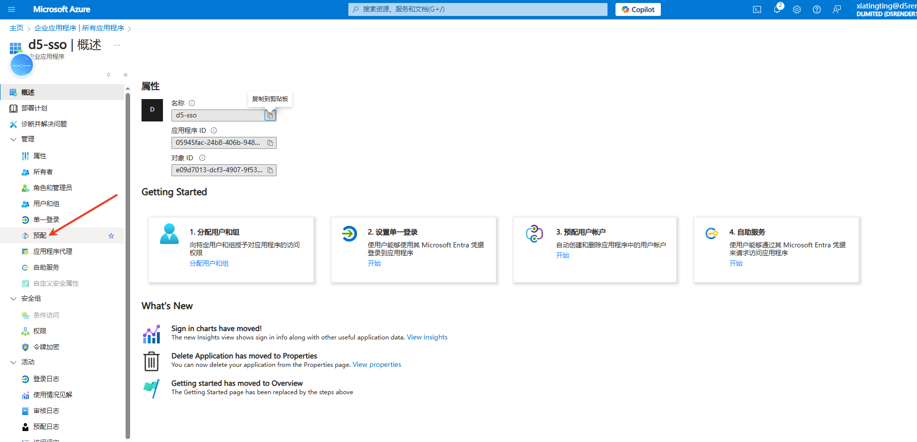

2. 在 Microsoft Azure 中配置

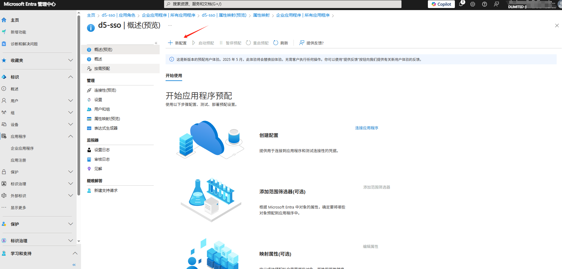

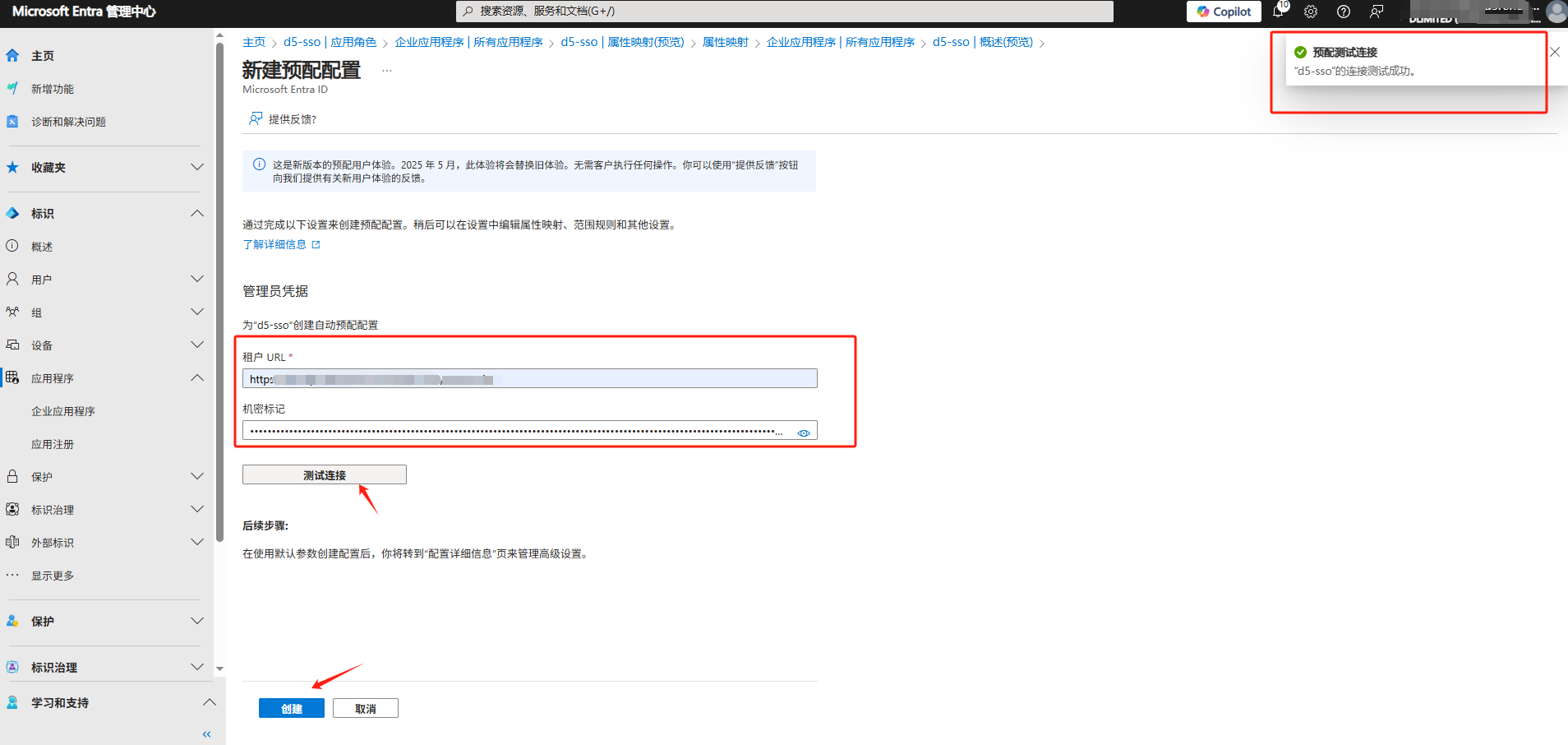

- 进入 企业应用程序 > SSO 控制模块 > 预配
- 点击“新增配置”
- 输入从 D5 团队管理后台获取的 SCIM端点 和 访问令牌(Access Token),点击测试连接,提示测试成功后,点击"创建"
- 点击 “设置”,打开预配开关,点击保存

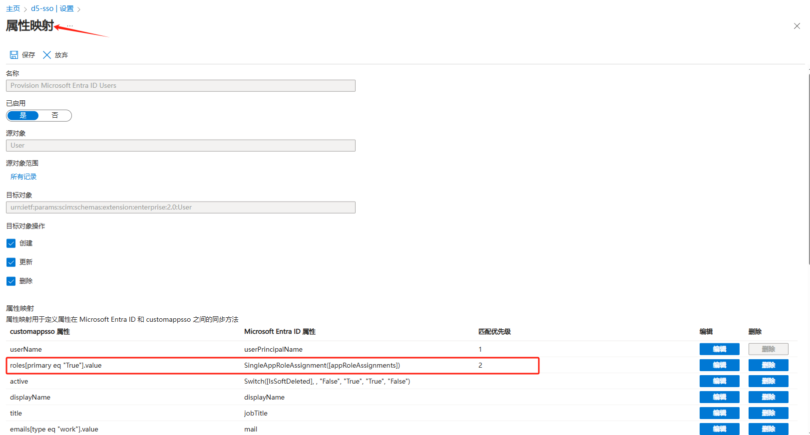

- 点击映射,选择“Provision Microsoft Entra ID Users”

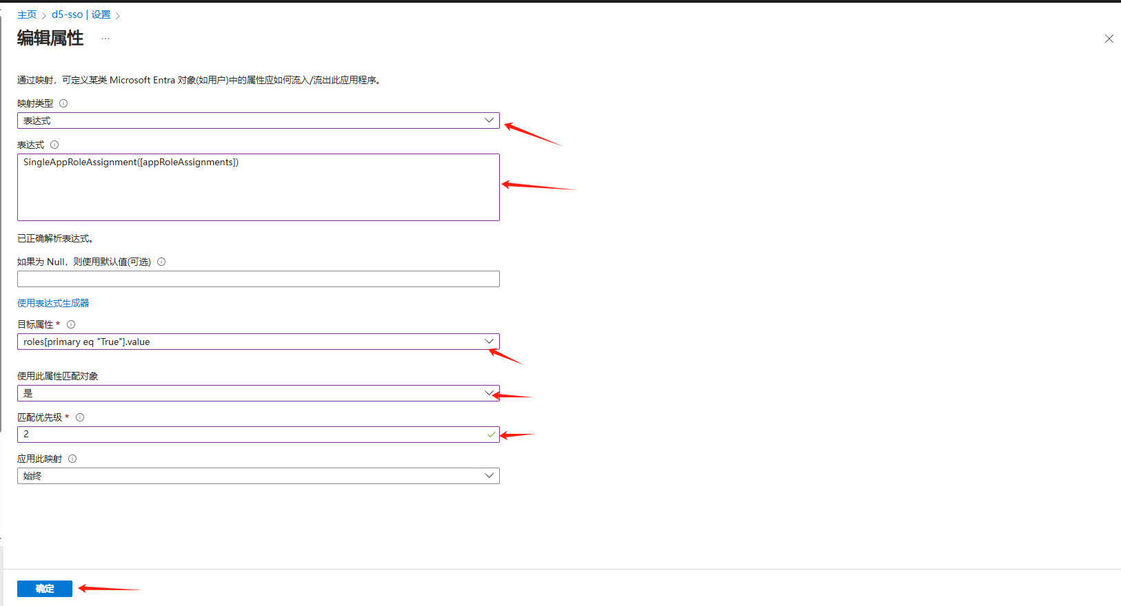

- 进入属性映射页后,点击添加新映射
配置新映射,步骤如下,配置完成后点击保存
- 映射类型选择表达式
- 表达式填写 SingleAppRoleAssignment([appRoleAssignments])
- 目标属性选择 roles[primary eq "True"].value
- 使用此属性匹配对象选择是
- 匹配优先级选择填写2
- 返回属性映射页,点击"保存"

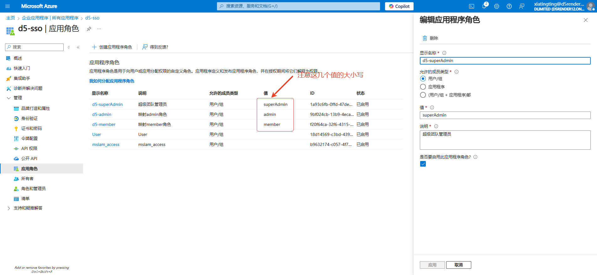

3. 创建应用角色(App Roles)

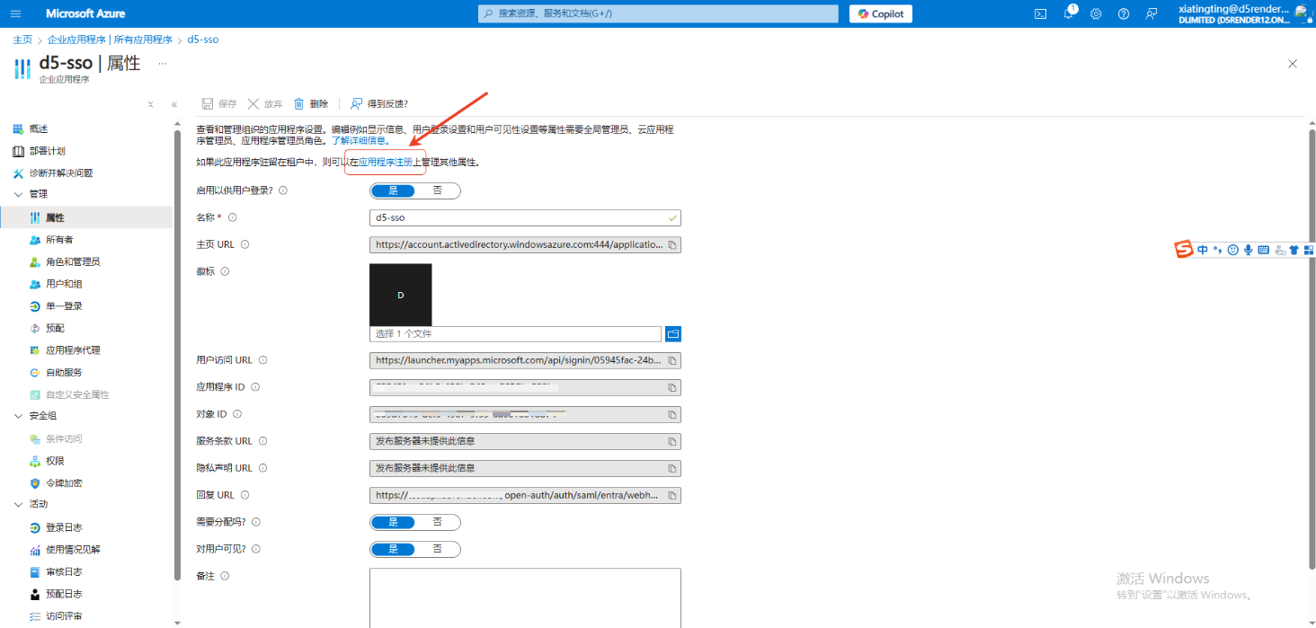

- 进入 企业应用程序 > SSO 控制模块 > 属性
- 点击 “应用程序注册(App Registrations)”
- 进入后,找到并点击 “应用角色(App Roles)”
- 在此处可根据需要 新增角色
如果未配置任何角色,所有同步用户将默认被设为 “团队成员(Team Member)” 角色

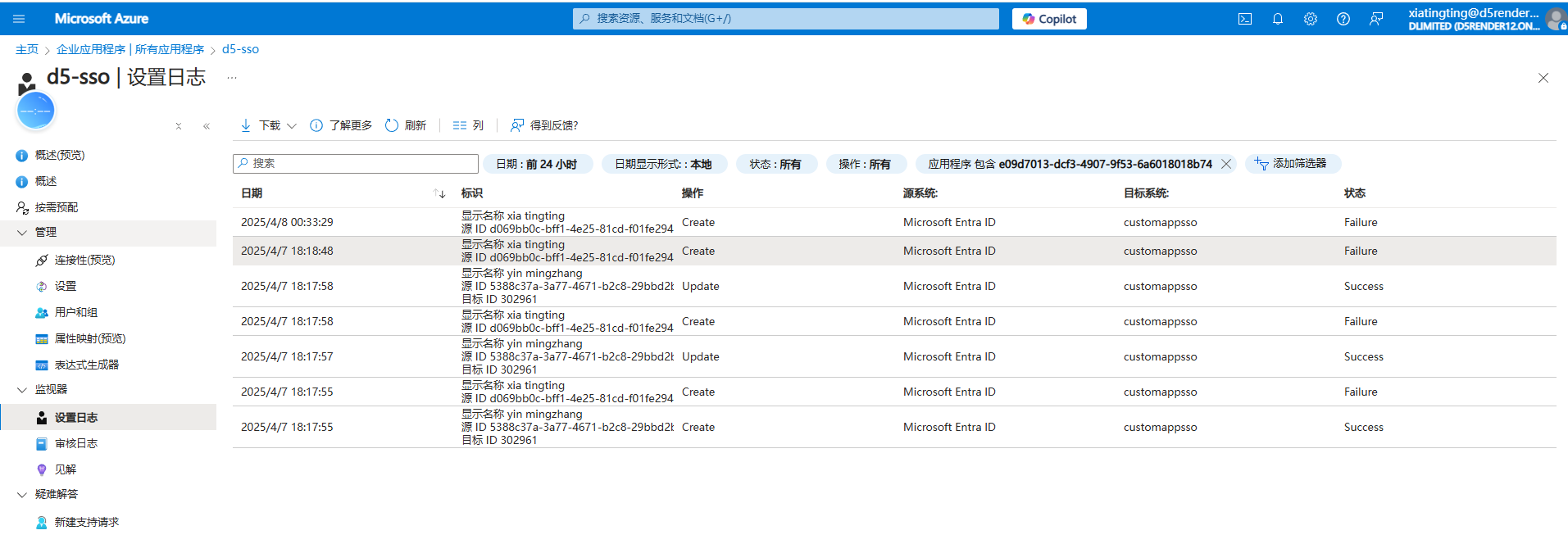

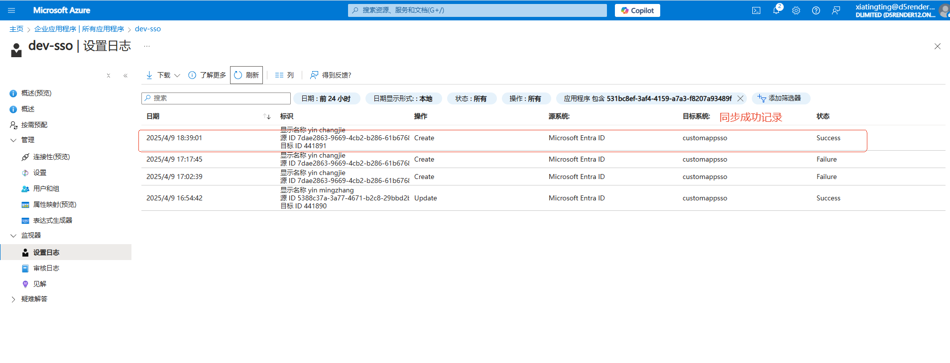

- 查看同步结果:

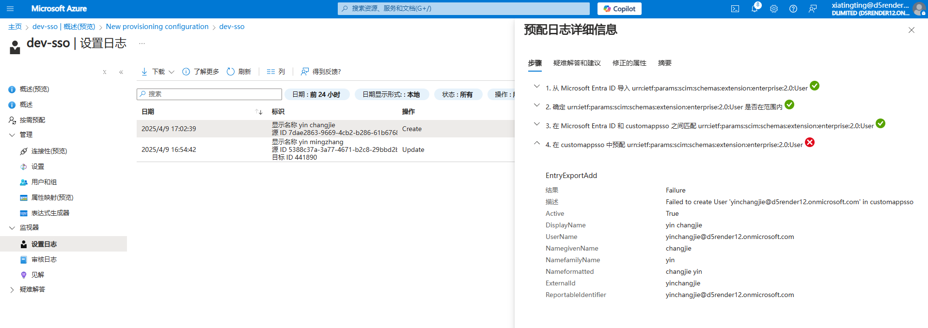

- 在 Azure 后台中点击同步日志(Sync Logs)
- 可查看 每一步的同步过程 以及 失败原因

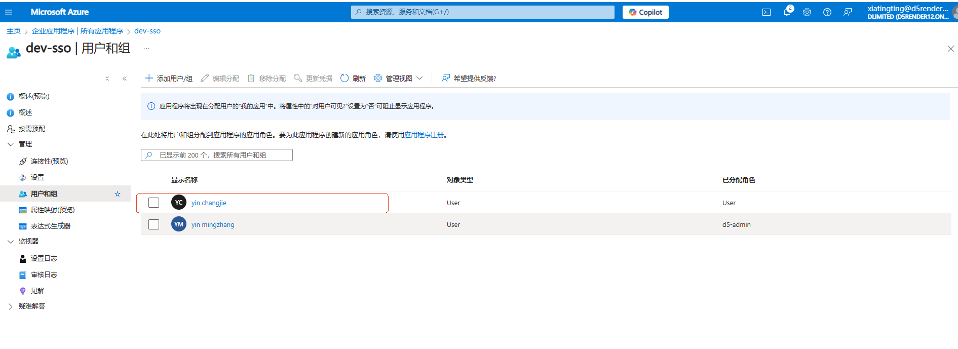

示例场景

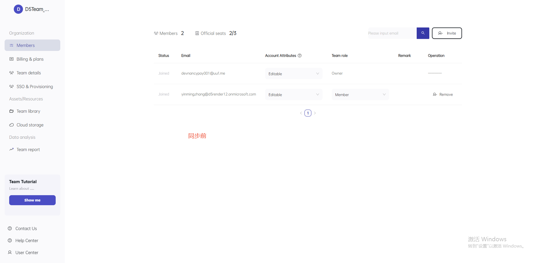

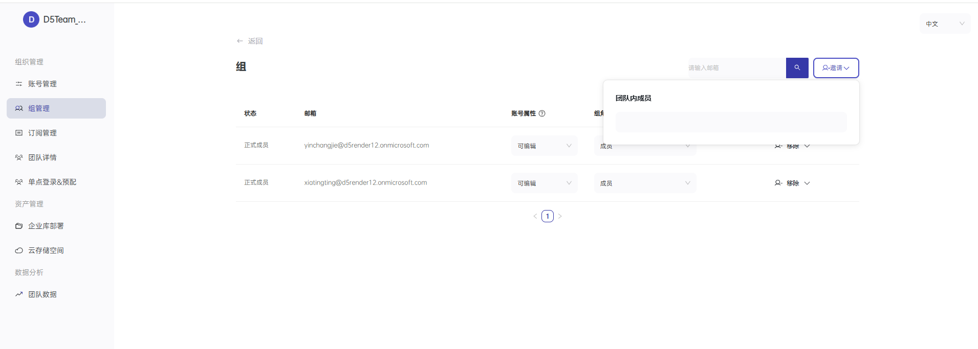

- 在 IdP(身份提供商)中新添加一位用户(该用户从未在 D5 注册)
- 等待同步周期完成后,该用户将自动出现在团队中
6. 同步失败的情况
- 团队席位数已满的情况下同步D5已有账号,同步失败,账号不会被加入到团队
- 同步过程中,D5后台在发布,此时会同步失败,账号不会被创建也不会被拉入团队,等到下一次重新同步
