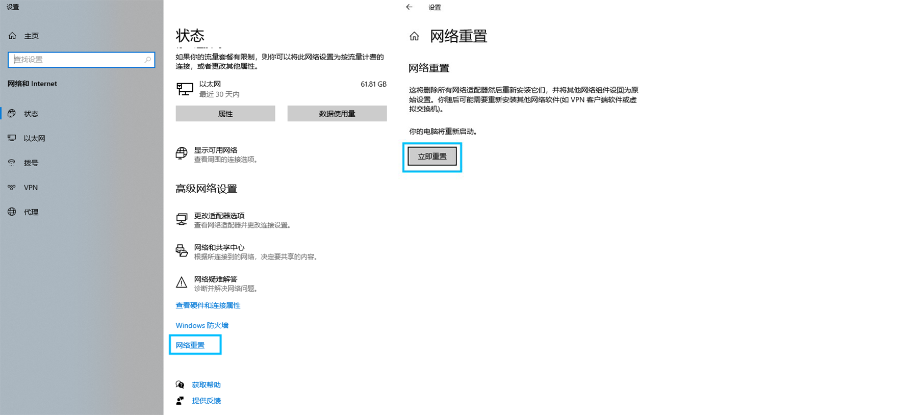

b) 若相关未设备VPN和防火墙,可 尝试在当前设备上 执行“网络重置”命令后重启设备。
网络重置
网络重置

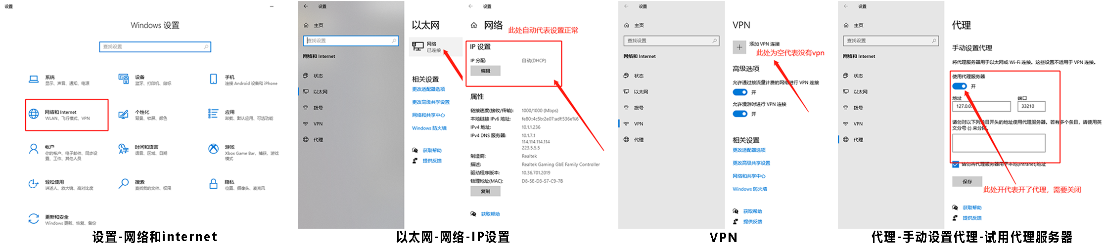

如何确认VPN或代理是否开启/dns是否正常?
1.windows设置-网络-vpn/代理
2.windows设置-网络-以太网-网络-IP设置

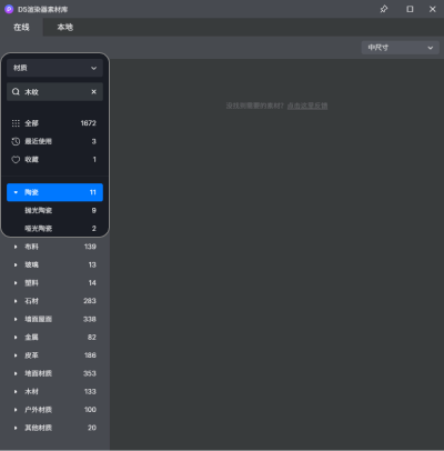

2. 在素材库中搜索的关键词没有清除 ​
清除 素材库搜索框中关键词即可。
如材质库“陶瓷”分类下,并没有“木纹”,因此素材库显示为空。

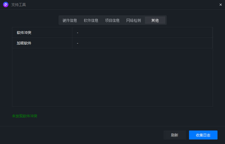

3. 冲突软件/加密软件/杀毒原因 ​
冲突软件/加密软件 可结合support tool工具,进行确认。

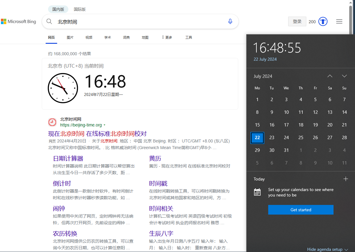

4. 用户设备时间与标准时间(如北京时间)存在偏差 ​
若用户设备的时间与标准时间(如北京时间)存在偏差,可能会导致时间戳验证失败、缓存过期、证书验证失败等问题,进而影响在线库的正常访问。
建议:用户可通过windows系统的自动时间同步功能或手调整时间 两种方式解决。
