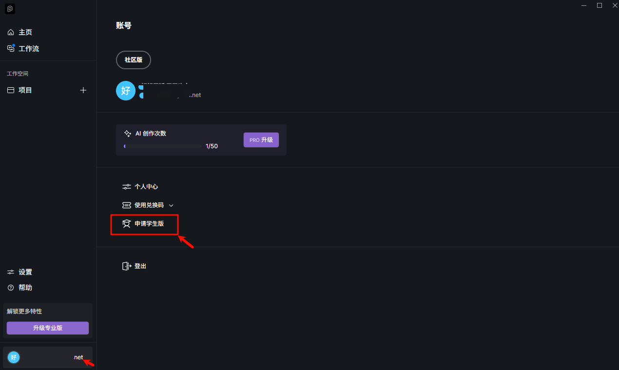

1. D5启动器申请入口
- 打开 D5 启动器(D5 Render需升级至2.11及之后的版本) ;
- 注册、登录 D5 账号(绑定手机号和邮箱),并确保你的账号处于“社区版”状态;
- 打开个人面板,找到【申请学生版】入口,开始申请。

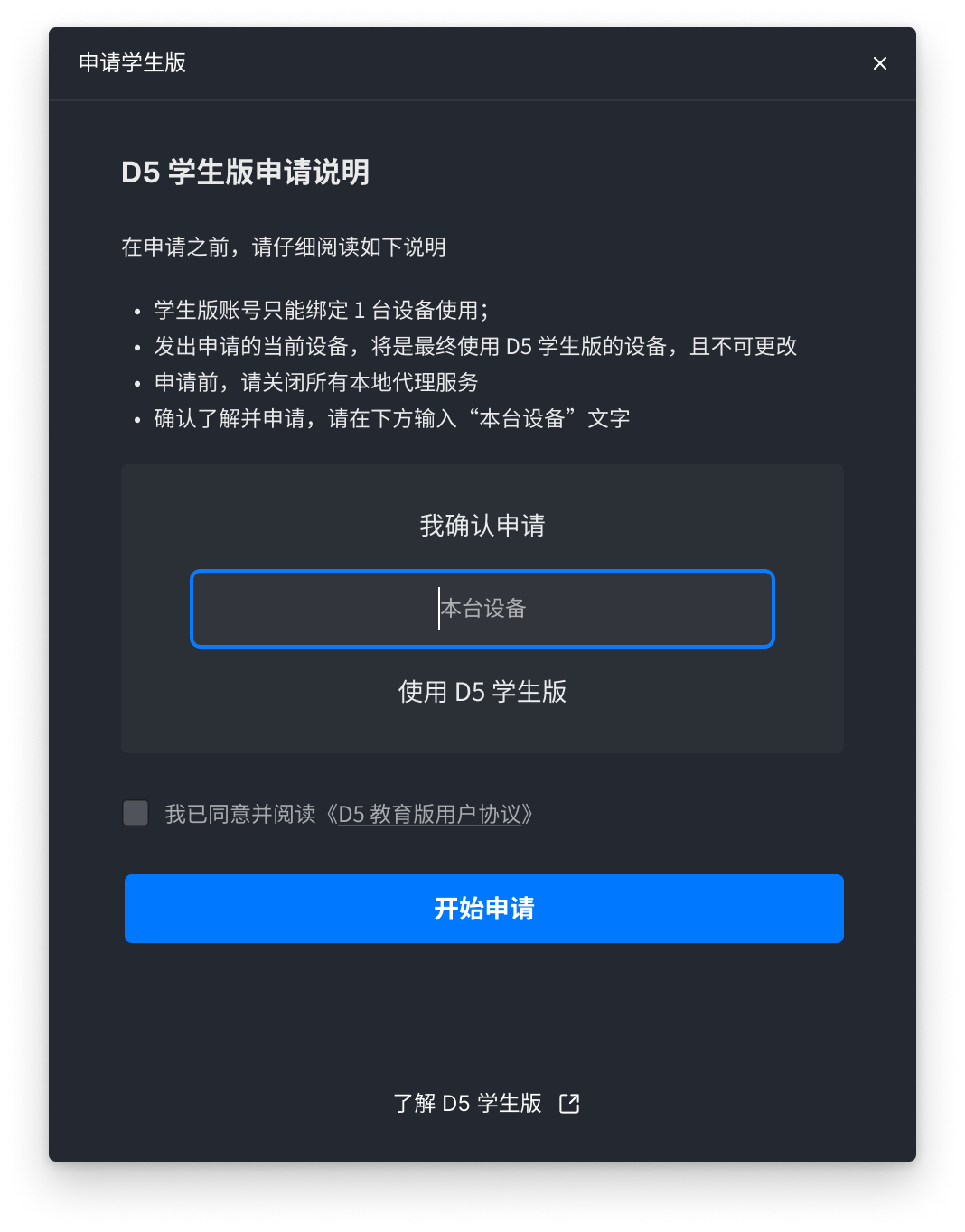

2. 仔细阅读申请说明
- 进入申请页面后,在正式开始申请之前,请仔细阅读相关说明。
- 确认完上述内容后,在输入框中输入“本台设备”4 个字,勾选确认已阅读协议,点击开始申请。

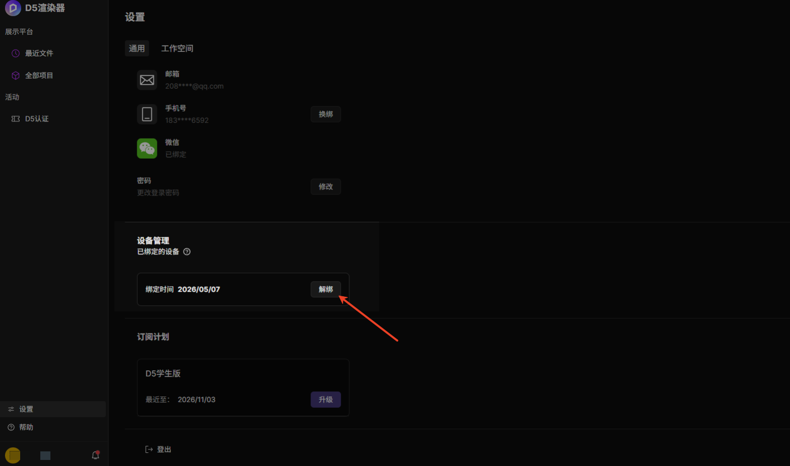

5. 在D5学生版有效期内,可以解除或更换绑定的设备吗?
- 如果您在D5学生版有效期内更换设备和硬件,将可能无法登录和使用学生版账号。
- 在D5学生版有效期内, 您可以在个人中心自主解除当前设备的绑定。解绑成功后,账号将自动恢复为 D5 社区版 , 请在新设备上通过 D5 启动器重新提交学生版申请。审核通过后即可绑定新设备。
- 学生版到期后将自动恢复为 D5 社区版,您可以 再次申请 并绑定新设备。
注意
为保障账号安全, 每人每个自然年仅有一次 自主解绑机会,请务必谨慎操作。
