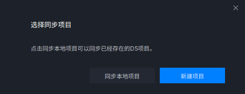

启动关联 ​

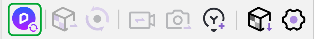

  1. 在 DCC 插件中点击「启动」按钮。
  2. 弹窗选择「同步本地项目」模式。
步骤一
步骤一

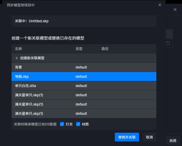

选择替换对象 ​
在弹窗中勾选需要替换的目标模型。(替换后将继承D5材质)
步骤二
步骤二
替换并关联 ​
点击「替换并关联」完成同步。

  2. 在 DCC 插件中点击「启动」按钮
步骤一
步骤一
  1. 在替换弹窗中选择对应模型
  2. 按需求勾选「灯光」/「材质」选项
  3. 点击「替换并关联」完成同步
步骤二
步骤二

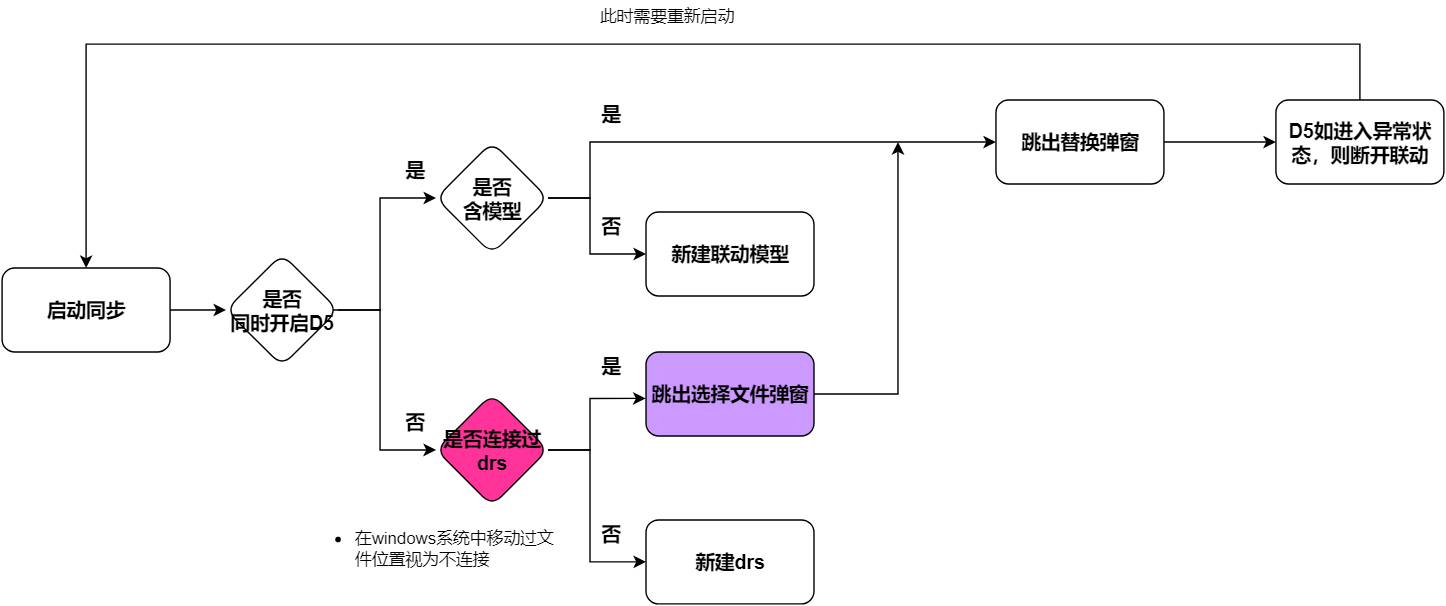

替换联动逻辑
替换联动逻辑
选项说明: ​
  • 勾选「灯光」:替换同 ID 的灯光组(历史参数保留)
  • 勾选「材质」:替换同名称材质(历史参数保留)
注意
  • 「灯光」替换仅支持 SU/3dsMax 实时插件
    • 非实时插件和直读模型不显示灯光 / 材质勾选选项

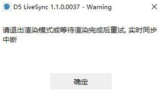

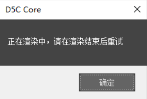

Q1:插件同步时,DCC中提示“正在渲染中,请在渲染结束后重试。”是为什么? ​
A:一般是D5中进入图片/视频渲染模式后,再在DCC中进行删减模型操作(实时更新或手动更新),会遇到此报错。这个是合理的。
在此情况下退出图片/相机模式,再重新关联同步即可。
