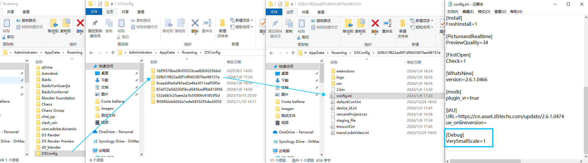

  • config.ini文件路径:在windows任务栏中搜索%appdata%并回车,即可显示D5Config文件夹,找到该文件夹下最近修改时间的文件夹下的config.ini文件
    例如C:\Users\Administrator\AppData\Roaming\D5Config
  • 所需增加的对应字段:
    [Debug]
    VerySmallScale=1
所需修改的config.ini文件路径及所需增加的字段
