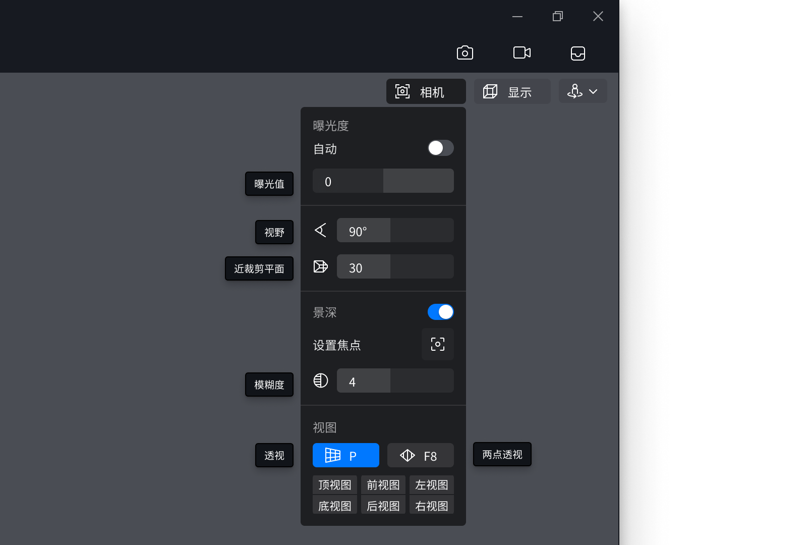

属性
曝光度
用来调整画面的整体亮度。 曝光值控件数值越低,画面越暗,数值越高,画面越亮。
开启自动曝光开关,渲染器会自动分析画面亮度,调整到适中的数值。关闭自动曝光后,可以手动调整曝光参数值。
新建的项目中,自动曝光默认开启。

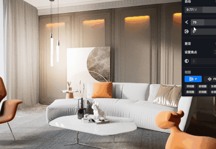

视野
用来调整视场角(Field of View,FOV)的大小。默认视场角为 90°。
- FOV 越小,视野范围越小,画面显示的范围就越小,原画面中的主体会相应“放大”。
- FOV 越大,视野范围越大,画面显示的范围就越大,原画面中的主体会相应“缩小”

相机裁剪平面
D5 中的裁剪平面为近裁剪平面,裁剪平面布置在与镜头视线垂直的位置。通过控件设置镜头与裁剪平面的距离后,裁剪平面和镜头之间的场景将不可见。

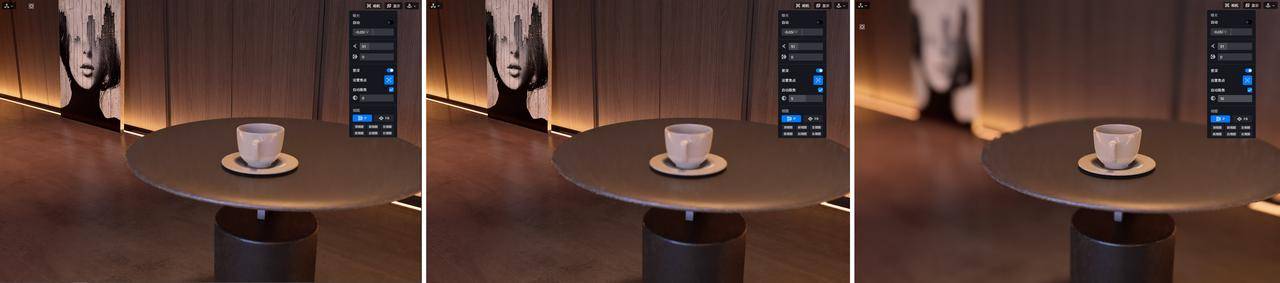

景深
与真实世界相机类似,景深基于距离,对焦点前后的场景应用模糊处理。
打开景深选项,点击“设置焦点”,在场景中点击需要对焦的物体,确定焦点位置,同时支持一键自动跟焦功能。
在相机中开启景深并选择焦点后,默认开启自动跟焦的效果。取消“自动跟焦”选项后,可以填写数值,手动设置对焦平面的距离。
调整“模糊度”参数的大小来改变景深效果的强弱。
景深强度 0 | 景深强度 5 | 景深强度10
视图
透视与两点透视
“透视”为默认的 3D 空间显示方式。
当开启“两点透视”时,空间中竖直方向的透视线会与画面垂直边框平行。
正交视图
正交为 2D 平面显示方式,包含了六种常用的视图方式。
