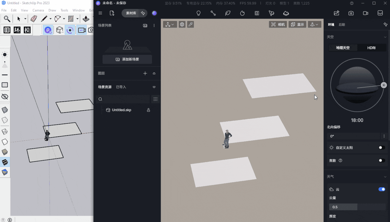

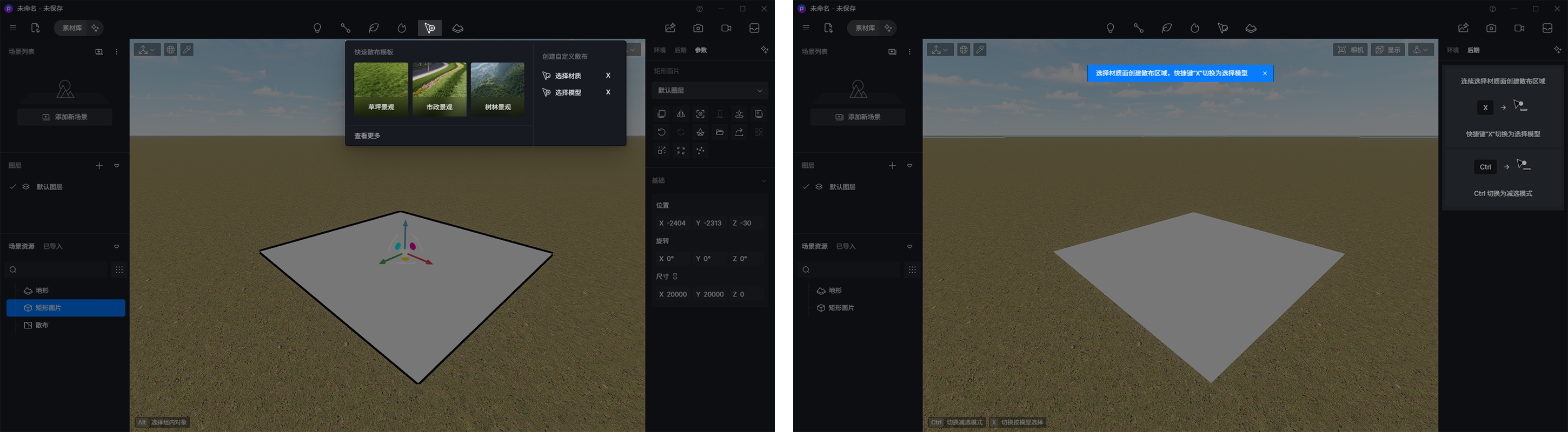

使用步骤 ​
—顶部边栏新增【散布】功能按钮(快捷键 X)
  1. 创建散布后右侧边栏出现提示引导后续操作:
    - 使用散布预设/创建自定义散布:分别打开素材库散布预设、studio散布预设分类、散布参数面板;
    - 从素材库添加模型:打开素材库自然分类。
  2. 支持按照材质和模型两种模式拾取散布的对象,形成散布区域(点击散布后默认按材质面创建散布区域,使用快捷键 X 可切换为选择模型创建散布区域)。
注
使用快捷键 ctrl 可以切换减选/加选和连选,选择完成后须点击确认。

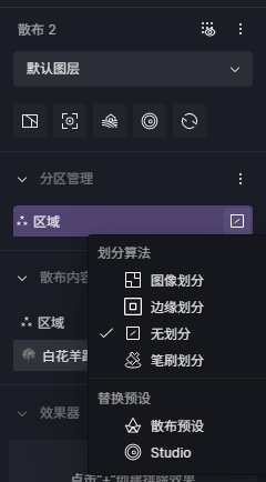

分区管理 ​
—对散布区域进行分割,生成并管理子区域
散布区域创建后,默认为一个整体区域,使用分区管理,可以将所选区域进一步划分,散布素材按照对应子区域生成及管理,不同区域内可散布不同的内容,并且可以各自独立地调整对应参数,以便制作有一定规则的植物布局效果。
划分方式 ​
划分方式
划分方式
图像划分
支持按照图像颜色分布对区域进行分割,点击右上角划分按钮,选择图像划分,可以使用预设贴图,或在自定义贴图槽内导入色块贴图,整体区域将根据色块贴图被划分为若干子区域,支持通过下方“区域数量”参数手动控制区域数量,参考点会辅助显示划分样式,以便观察划分后的效果。 边缘划分
自动识别散布边缘区域,支持调节边缘宽度、侵蚀范围及模糊程度等参数 笔刷划分
在已绘制区域内再次使用笔刷进行细分
分区后右侧边栏也会对应生成若干子区域,右键可以对区域进行重命名,点击子区域时,预览视口中会高亮显示对应的区域。

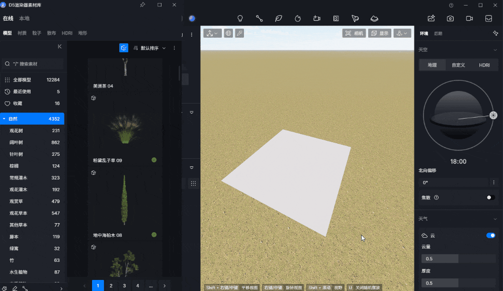

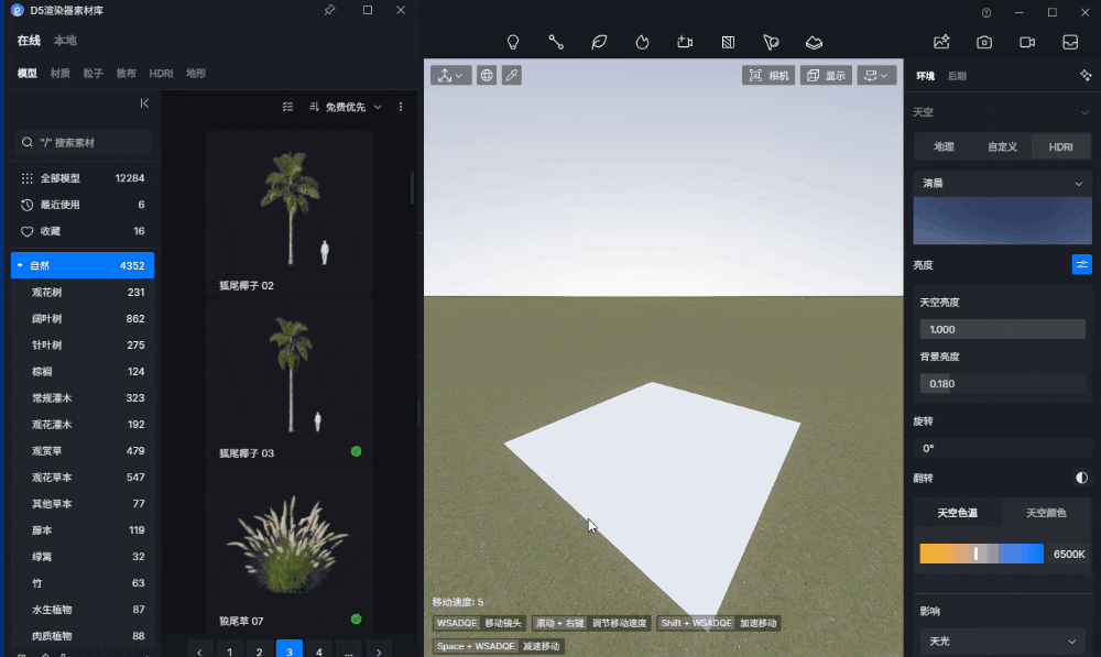

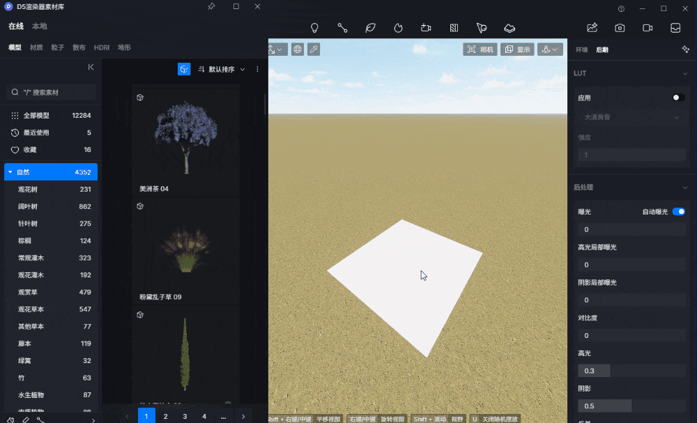

添加素材 ​
—自由选择素材散布,或使用预设模板
  • 在右侧边栏【散布素材】中,支持“从官方素材库选择”和“散布模板”两种方式添加植物素材。
  • 点击“从官方素材库选择素材”,可以自由选择自然分类下的模型进行散布,当前同一个散布区域内最多支持 15 个素材品种。
  • 官方素材库新增【预设】栏,散布预设分为“一级”和“二级”两个类型,区别在于一级预设带有区域划分,可以直接在素材库中点击应用,二级预设不带有区域划分,需要点击散布素材旁的预设图标后使用。

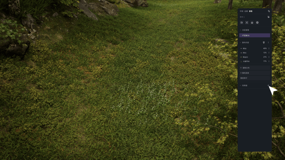

效果器 ​
排除效果器 ​
用于避免在某些特定区域上散布植被或物体:
  • 选中场景中创建的散布(Scatter),在右侧边栏效果器设置中添加排除;
  • 默认按材质进行选择排除,使用快捷键 X 可切换至按模型选择;
  • 在散布区域上使用笔刷自由绘制排除区域,绘制过的区域将不再生长植物。
  • 创建排除后,展开菜单栏并设置 排除范围 ;
  • 打开 过渡区域 开关,可设置过渡的距离、密度、缩放和噪波参数。

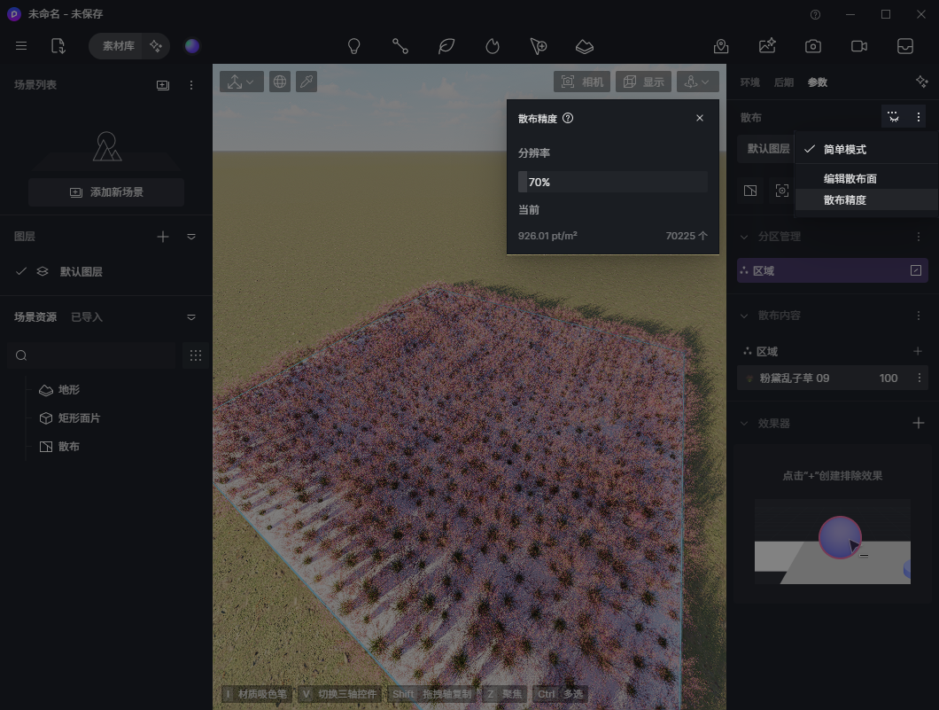

2. 散布精度 ​
在散布更多选项中点击“散布精度”,通过调节分辨率可改善散布面边缘/图像划分明显锯齿、不平滑的问题。
散布精度
散布精度

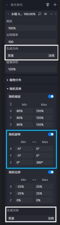

1. 为什么调整生成方向没有作用? ​
若当前散布区域为水平面,可通过调整 随机变换-随机旋转(蓝框部分),获得所需效果;
若当前散布区域会非水平面,可通过调整 散布素材-生长方向 或 随机变换-生长方向 (白框部分),获得所需效果
