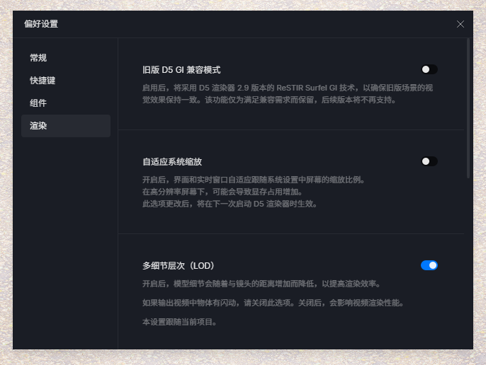

1. 偏好设置 - 旧版D5 GI 兼容模式 ​
在“偏好设置”>“渲染”中,可以启用“旧版D5 GI 兼容模式”。
  • 启用后,将采用 D5 渲染器 2.9 版本的 ReSTIR Surfel GI 技术,以确保旧版场景的视觉效果保持一致。
  • 该功能仅为满足兼容需求而保留,后续版本将不再支持。
  1. 经过综合评估,由于效果问题,目前AMD显卡在当前版本中暂不支持实时光线追踪功能,且此选项不可见。
  2. GI方案的选择跟随客户端,即 若您在上个版本中开启了“实时路径追踪(实验性)”选项,通过在客户端内更新的方式更新至新版本后,偏好设置中“旧版D5 GI 兼容模式”选项将默认保持关闭状态。

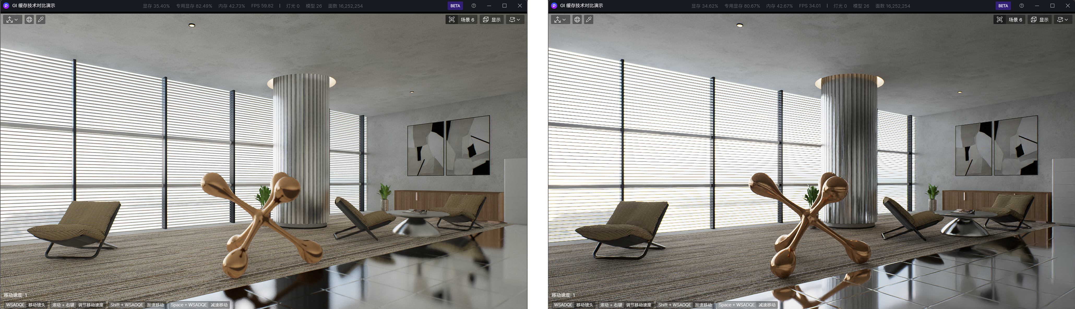

例:下图是一个较特殊的高反射的地板场景。
在 2.9 版本的预览视口中,地面无法准确地呈现高反射物件的效果,表现为不准确、偏黑的状态;2.10版本中,金属地面呈现了正确的反射效果。
2.9效果 | 2.10效果
