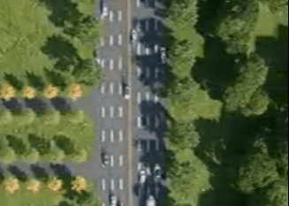

预览中正常,输出特定分辨率的图片或特定视频片段 出现植物阴影截断的情况。
输出特定(分辨率)视频片段,植物阴影被截断

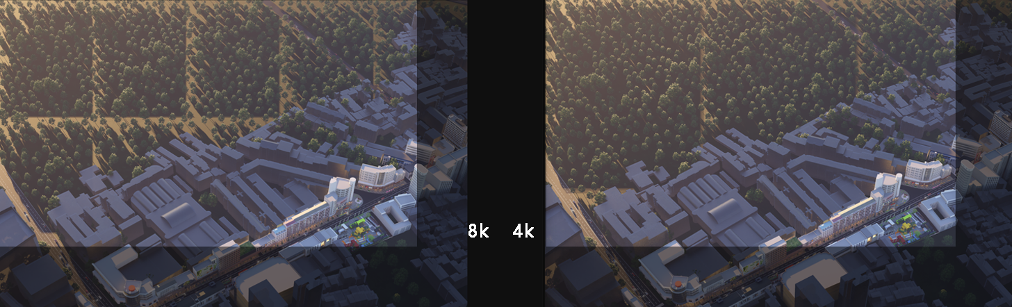

预览/输出2k分辨率图片时正常,输出4k/8k分辨率图片时 树影被截断

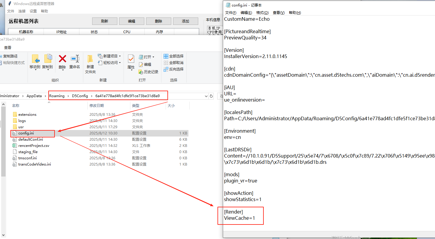

情况一:更新2.11版本后,特定分辨率和特定角度导致植物或建筑在输出图片中阴影被截断
注意

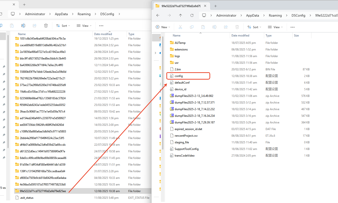

1. 找到对应D5Config路径下的config.ini文件。
路径:搜索%appdata%,进入Roaming>D5Config文件夹。选择目前使用版本所对应的文件夹中的config.ini文件。
2. 在config.ini文件中新增如下配置项
[Render]
ViewCache=1

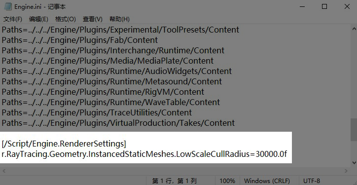

3. 在Engine.ini文件中增加相应字段 修改参数并保存修改,然后重启D5 并结合复现问题的特定分辨率进行测试。
所需增加字段:
[/Script/Engine.RendererSettings]
r.RayTracing.Geometry.InstancedStaticMeshes.LowScaleCullRadius=15000.0f
- 参数默认初始值为15000.0f
- 修改此参数时需关闭D5,修改完参数后再打开D5并结合特定分辨率输出 看看输出效果是否正常以验证修改的参数是否足够
- 若特定分辨率下输出还是异常,就修改参数为更高的值
例如:
参数为20000时,输出特定分辨率图片/特定片段依旧异常,则修改参数为更高值(20000→30000)并保存Engine.ini文件;然后重启D5并再次输出该分辨率图片/特定片段 进行验证。
