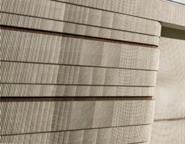

为什么渲染的图片中有异常条纹? ​
1. 请检查模型文件在D5中的坐标位置,确保它没有距离D5中的坐标原点过远。如果过远,请尝试将其移动至坐标原点,并再次尝试输出。

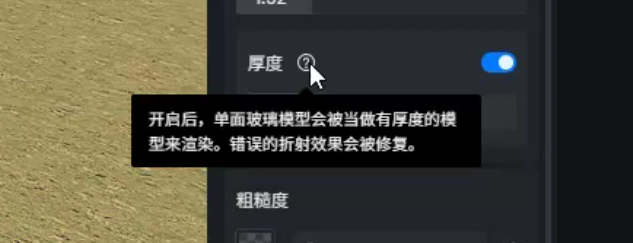

2. 如果是 玻璃材质 出现异常条纹,请尝试在D5中赋予该模型面一定的厚度。单面玻璃模型可能会导致渲染结果的异常。
3. 请检查有异常条纹的模型面在建模软件中是否正常,如果有破面或不正确的uv设置等,请做出相应调整。
4. 请关闭菜单中的“高面性能优化”并重新输出以检查结果。
