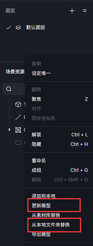

如果是直接将模型导入D5,模型文件修改后,可以在场景资源列表中右键选中原模型,在菜单栏中选择“更新模型”或者“从本地替换模型”。
在原模型上修改并保存,文件路径和文件名没有发生变化,可以选择“更新模型”。D5会自动更新为改动后的模型且保留在D5中的调整的材质。更新进度会显示在左侧资源列表中;当更新完成后,列表中会显示完成标识 。
  1. 当模型文件名或存放位置发生变化,会导致更新失败,可尝试重新导入或替换模型
  2. 更新和替换的模型不支持撤销恢复功能,请确认后再进行操作
在原模型上修改,并另存了一个文件,文件路径或者文件名发生了变化,可以选择“从本地替换模型”。D5会自动更新为改动后的模型且保留在D5中的调整的材质。

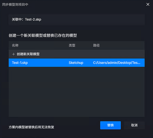

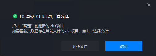

解决方案:先分别打开模型文件和D5场景文件,点击D5转换器的启动按钮,在D5弹窗时点击“选择文件”:
选择相应的模型点击“替换” 后即可继续联动:

2. “更新模型”和“从本地文件夹替换”有什么区别? ​
更新模型适用于,模型的文件名和文件路径都没有发生变化,所有的模型更新都基于原始模型文件。点击更新模型,D5会将模型文件更新到最新,同名的材质,在D5中调整会被保留。
否则会更新失败,需要手动选择模型文件的位置。
从本地文件夹替换,和更新模型的策略一致,将模型文件更新到最新,同名的材质,在D5中调整会被保留。相较于更新模型,多了一步需要手动选择文件路径。
