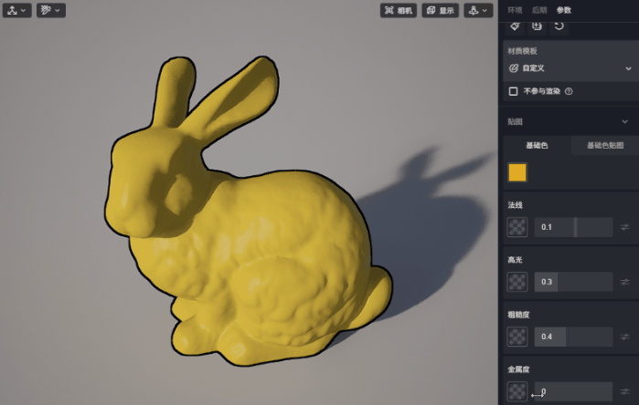

高光 ​
此参数控制非金属材质的反射率的强弱。它是专门为方便艺术家调整材质反射效果而设计出来的参数。
  • 当金属度=1时 ,高光参数对材质没有影响。
  • 当金属度=0时 ,高光参数影响材质反射率。
由于菲涅尔现象的存在,光线垂直照射材质的反射率是最弱的,被称为F0反射率(Fresnel Reflectance at 0 Degrees)。由于光路的可逆性,你也可以理解为当摄影机或观察者垂直观看材质表面,将看到最为微弱的反射效果。

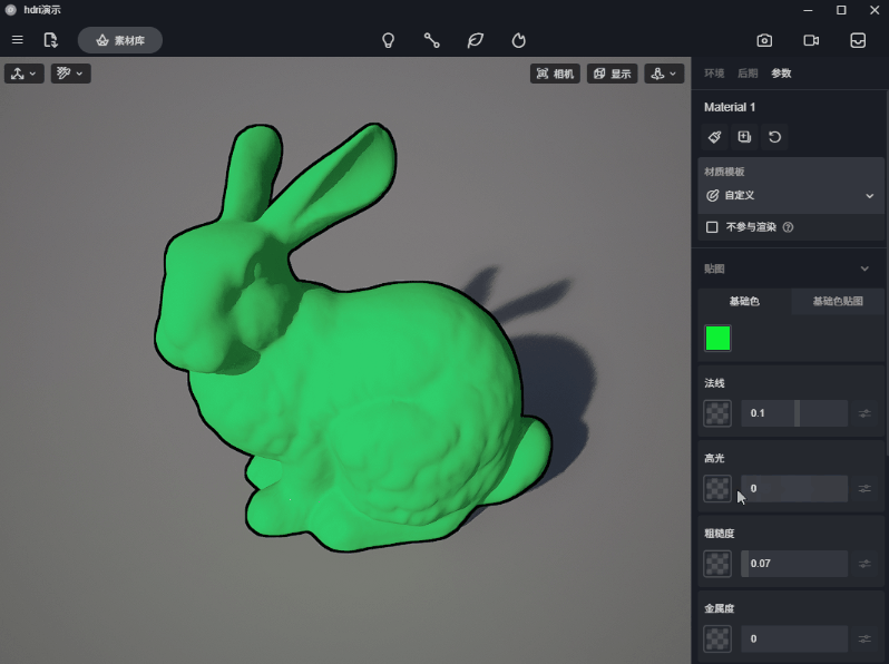

  • 当“高光”参数=0时 ,材质F0强度也为0%,材质没有镜面反射现象,只有漫反射现象。
  • 当“高光”参数=1时 ,材质的F0强度为8%的反射率,这是非金属材质的最高反射率,一般宝石,玉石等材料会达到这个数值。
高光数值0-1线性对应着非线性材质0%-8%的F0反射率。例如高光值=0.5就代表正对材质方向是4%的反射率。
大部分非金属材质的F0在2%~5%之间,换算成高光数值就是0.25~0.625。也就是说,在制作非金属材质时,高光参数最低不要低于0.25。水材质的高光参数就是0.25,绝大多数非金属材质(玻璃,塑料等)高光值在0.5左右,宝石,玉石的高光系数可以设置为1。

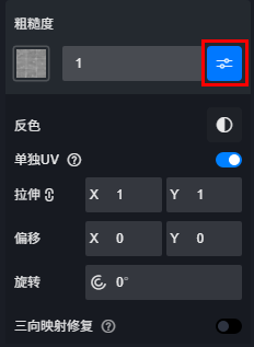

粗糙度图栏位中有贴图时,点击“详细参数”按钮,可以展开粗糙度贴图编辑参数面板。
其中的 反色、单独UV、三向映射 修复参数的用法与基础色贴图编辑面板完全一致,此处不再赘述。

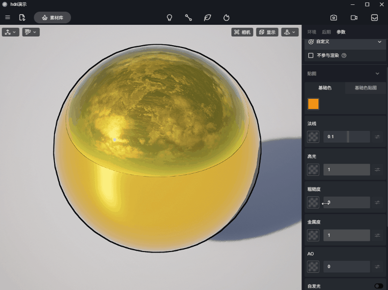

在实际操作过程中,我们要先判断自己要制作的材质是金属还是非金属,在0或1的数值之间选取一个。以下图为例,基础色为黄色时,金属度=1,材质看起来像金子;金属度=0,材质看起来像黄塑料。
在材质编辑时,先判断材质是否为金属。是金属,金属度值设置为1。不是金属,金属度设置为0.
