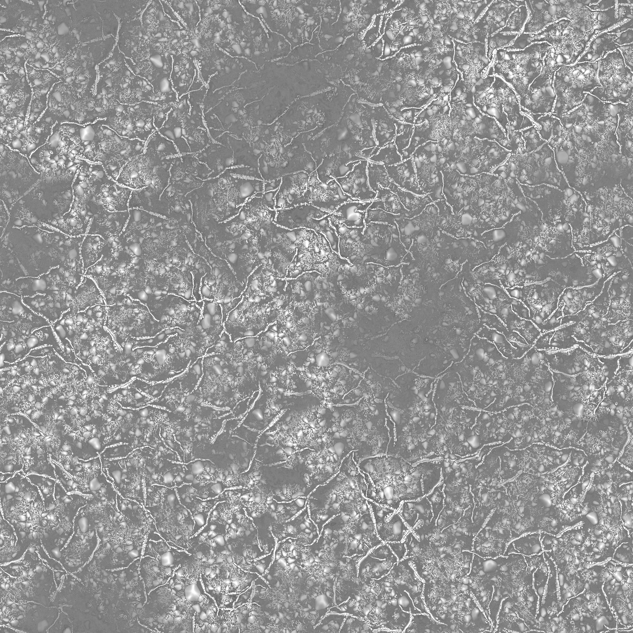

“AO”为Ambient Occlusion的缩写,中文译为环境光遮蔽。
在现实中,光线会以任意方向散射,它的强度是会一直改变的,所以间接被照到的那部分场景也应该有变化的强度,而不是一成不变的环境光。其中一种间接光照的模拟叫做环境光遮蔽(Ambient Occlusion),它的原理是通过将褶皱、孔洞和非常靠近的墙面变暗的方法近似模拟出间接光照。这些区域很大程度上是被周围的几何体遮蔽的,光线会很难流失,所以这些地方看起来会更暗一些。

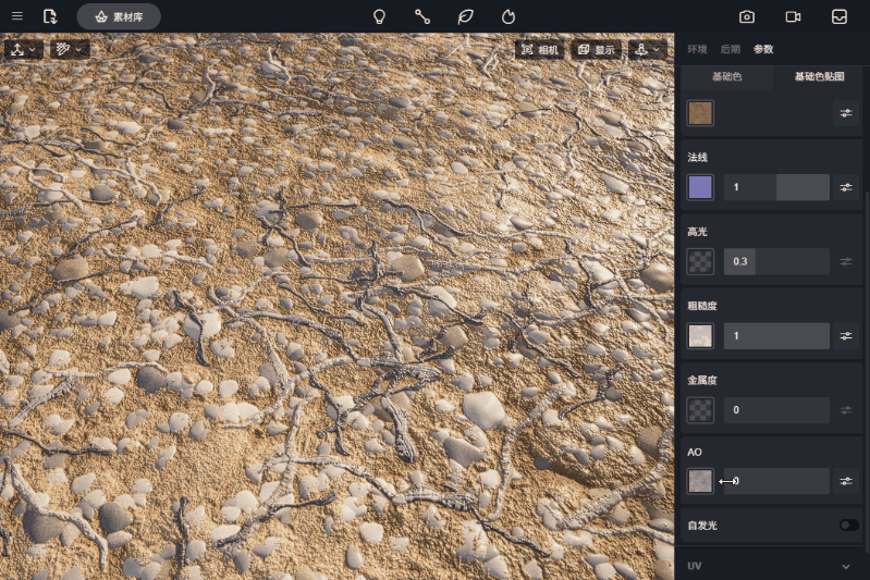

AO 强度控件 ​
控制AO贴图的对基础色贴图影响程度,数值范围是0-1,数值为1时,AO效果最强,数字为0时,AO图对材质没有影响。
AO是来描绘物体和物体相交或靠近的时候遮挡周围漫反射光线的效果,可以综合改善细节尤其是暗部阴影,增强空间的层次感、真实感,同时加强和改善画面明暗对比,增强画面的艺术性。
AO特效在直观上给我们的感受主要体现在画面的明暗度上,未开启AO特效的画面光照稍亮一些;而开启AO特效之后,局部的细节画面尤其是暗部阴影会更加明显一些。它通过改善阴影来实现更好的视觉效果,提高场景的深度和层次感,大大丰富了图像细节,这些小的遮蔽细节给整个场景带来了更强的深度感。
