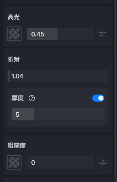

  6. 若当前玻璃没有厚度,需在建模软件中给玻璃模型一定厚度或在D5的透明材质模板中开启厚度开关

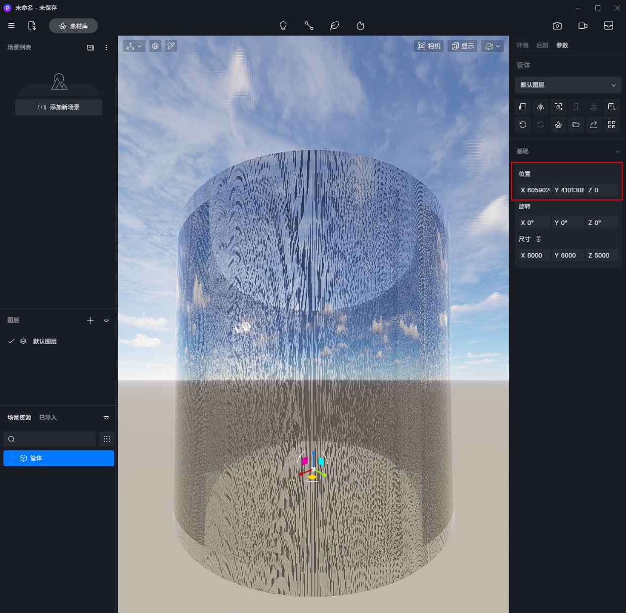

1. 出现条纹状的闪烁 ​
玻璃模型的坐标距离坐标原点太远导致,可以在场景资源列表中选中模型,在右侧边栏将模型坐标归零。

单面建模的模型 导入D5并赋予透明材质时,会出现折射、反射效果不正确的问题。建议在建模时 规范双面建模,即可避免此类问题。或者在玻璃材质模板参数中开启“厚度”参数,可模拟为有厚度的平板玻璃,单面玻璃可获得正确的折射效果。

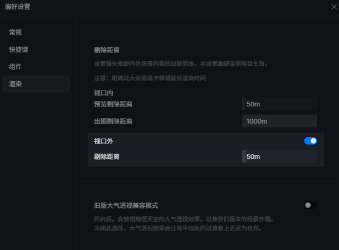

若相机背后的植物在透明材质反射中不显示,可通过增大 视口外剔除距离 解决。
注意
视口外剔除距离目前仅对树类生效。
视口外剔除距离
视口外剔除距离

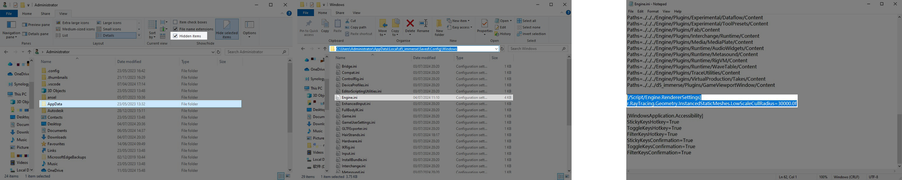

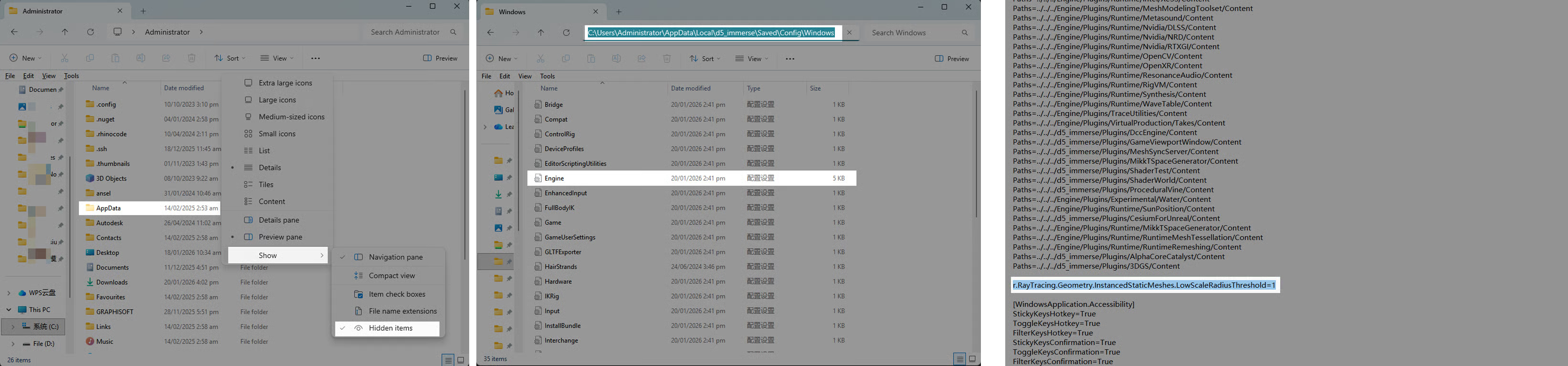

如果要增大草的反射距离,将 草类 按照 树类 计算,用户可通过调整Engine.ini文件,在其中添加以下命令行↓
[/Script/Engine.RendererSettings] r.RayTracing.Geometry.InstancedStaticMeshes.LowScaleRadiusThreshold=1
  1. (不用打开D5)找到 C:\Users\XXXX\AppData\Local\d5_immerse\Saved\Config\Windows\Engine.ini 这个文件;
  2. 在Engine.ini文件中增加相应字段,修改参数并保存
  3. 重启D5时,相关配置改动生效
左:Engine.ini文件所在位置 右:添加字段
