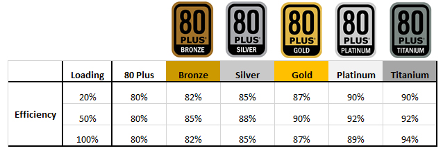

电源效率
为了减少能量损失,我们在选择电源的电线时需要小心。 您可以看到电线的类别,如80PLUS铜牌,80PLUS金牌等,它们代表功率转换率的标准。一般可以选择具有80PLUS青铜或以上认证的电源。
等级越高,转换效率越高,一般来说,金牌以上的电源大多质量良好。
转化率高的优点:
- 发热量低,静音供电。
- 省电。
图片提供:velocitymicro
