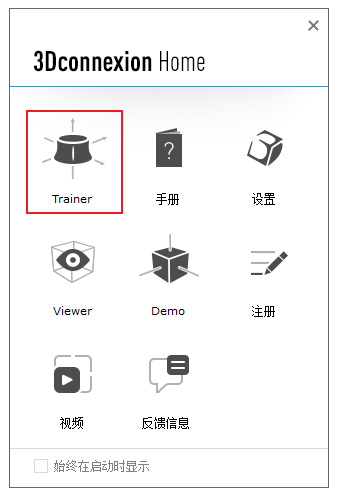

  • 非常推荐初次使用者在 3Dconnexion Home 软件中找到 Trainer,来适应 SpaceMouse 的操作逻辑。

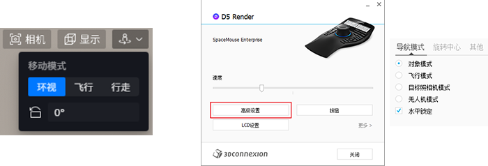

1. D5 渲染器环视与飞行模式 ​
当 D5 渲染器处于:【环视】&【飞行】模式的时候,D5 渲染器支持 4 种 SpaceMouse 导航模式:
  • 对象模式
  • 飞行模式
  • 目标照相机模式
  • 无人机模式
您可以在 3Dconnexion 设置程序的“高级设置”面板中,切换 SpaceMouse 的导航模式。
大部分场景中,推荐勾选“水平锁定”。
D5中方的环视&飞行模式 与 SpaceMouse 的导航模式

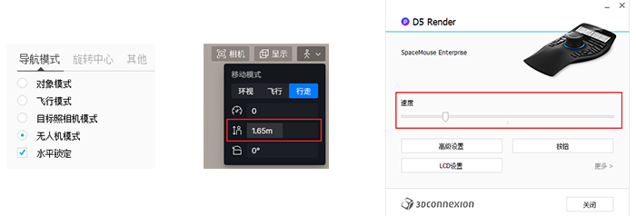

2. D5 渲染器行走模式 ​
当您想要在 D5 渲染器中使用 SpaceMouse 控制行走模式时
  • 需先将 SpaceMouse 的导航模式设定为“飞行模式”或“无人机模式”,并勾选“水平锁定”。
  • 再在 D5 渲染器里切换到行走模式,快捷键:Alt+W。摄影机会落到最近的地面。
  • 之后便可以使用 SpaceMouse 控制摄影机的前后左右移动以及上下左右转头。
行走模式中,镜头高度需要在 D5 渲染器中修改,快捷键:Q/E。
行走的移动速度由 SpaceMouse 的灵敏度决定,您可以在 3Dconnexion 设置程序中修改。
SpaceMouse -导航模式设定 & D5渲染器-行走模式 & 3Dconnexion 设置程序中修改行走移动速度

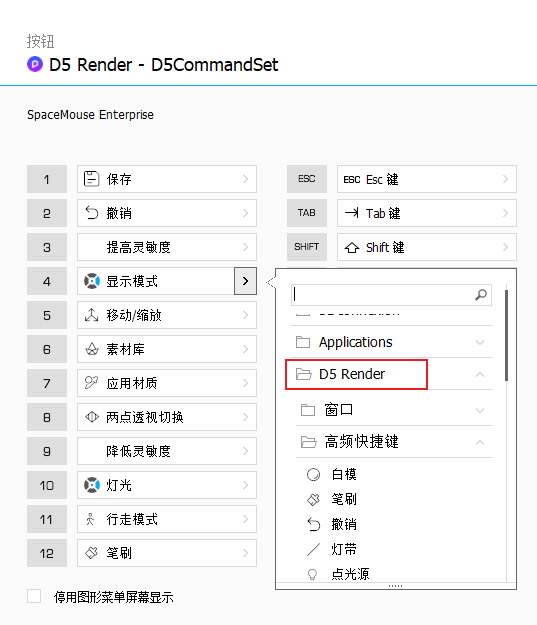

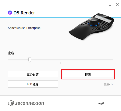

D5 渲染器提供了近 50 个常用快捷键供 SpaceMouse 使用,您可以在 3Dconnexion 设置程序的“按钮”板块设置自定义快捷键。
1. 自定义按键 ​
所有 D5 渲染器相关命令可以在“D5 Render”文件夹中找到。

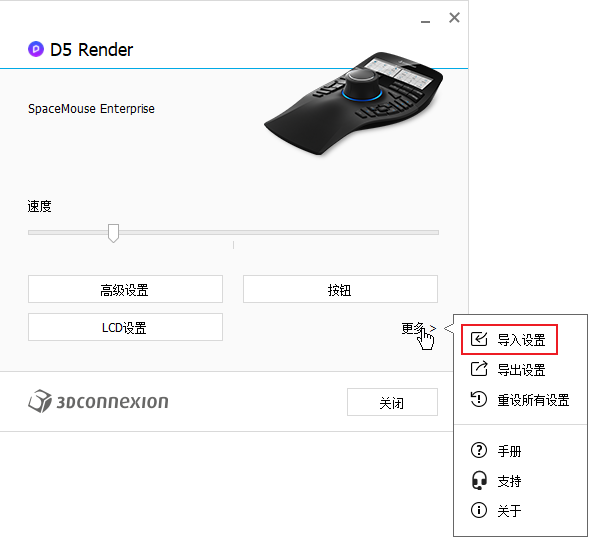

2. 导入预设的按键 ​
您可以在 3Dconnexion 设置程序的“更多”选项中导入预设的快捷键。

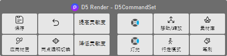

若您使用 3Dconnexion® SpaceMouse Enterprise,您可以加载↓ D5 快捷键预设文件(D5 default keys.3dxz文件),就可以得到如下的快捷键布局:
6.8 KB
https://docs-static.d5render.cn/t/18217684-957c-4109-9021-5866cc58cc60/u/10a66288-31af-4b72-adee-8249db06c5f0/1714466645398/D5%20default%20keys.3dxz
