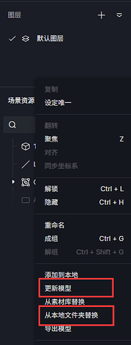

如果是直接将模型导入D5,模型文件修改后,可以在场景资源列表中右键选中原模型,在菜单栏中选择“更新模型”或者“从本地替换模型”。
在原模型上修改并保存,文件路径和文件名没有发生变化,可以选择“更新模型”。D5会自动更新为改动后的模型且保留在D5中的调整的材质。
在原模型上修改,并另存了一个文件,文件路径或者文件名发生了变化,可以选择“从本地替换模型”。D5会自动更新为改动后的模型且保留在D5中的调整的材质。

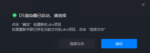

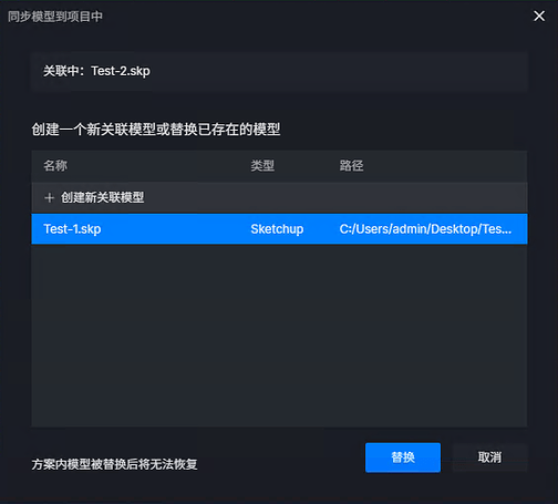

解决方案:先分别打开模型文件和D5场景文件,点击D5转换器的启动按钮,在D5弹窗时点击“选择文件”:
选择相应的模型点击“替换”后即可继续联动:

“更新模型”和“从本地文件夹替换”有什么区别?
更新模型适用于,模型的文件名和文件路径都没有发生变化,所有的模型更新都基于原始模型文件。点击更新模型,D5会将模型文件更新到最新,同名的材质,在D5中调整会被保留。
否则会更新失败,需要手动选择模型文件的位置。
从本地文件夹替换,和更新模型的策略一致,将模型文件更新到最新,同名的材质,在D5中调整会被保留。相较于更新模型,多了一步需要手动选择文件路径。

- 从建模软件中点击D5转换器中“启动D5”按钮后,D5会跳出一个弹窗
- 替换场景文件中的模型,替换完成后这个模型和D5场景文件便是关联状态了。

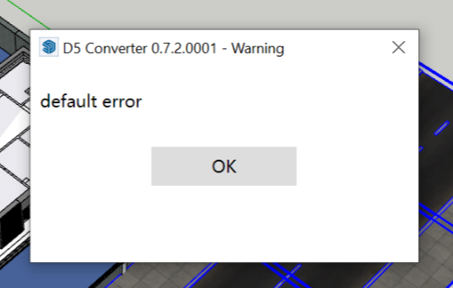

从D5转换器中启动D5显示报错“default error”
当D5客户端检测到当前设备网络通信异常时,会提示“default error”
解决方案:关闭防火墙/关闭VPN后,再进行联动操作
