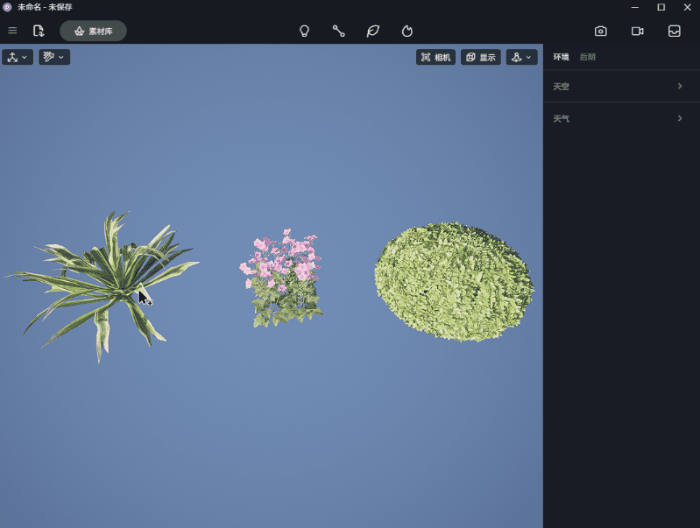

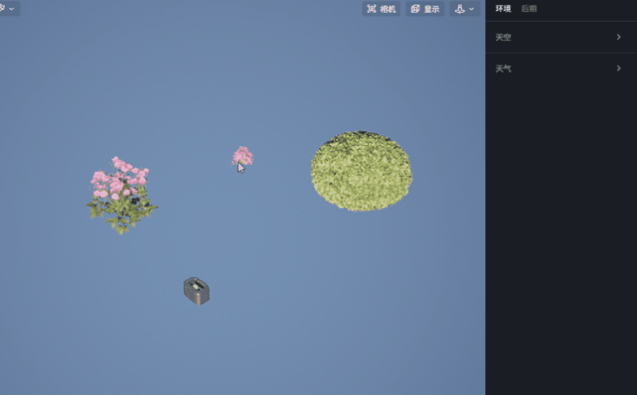

如何框选模型?
在预览界面中,按住ctrl+鼠标左键框选,即可进行框选操作。

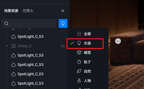

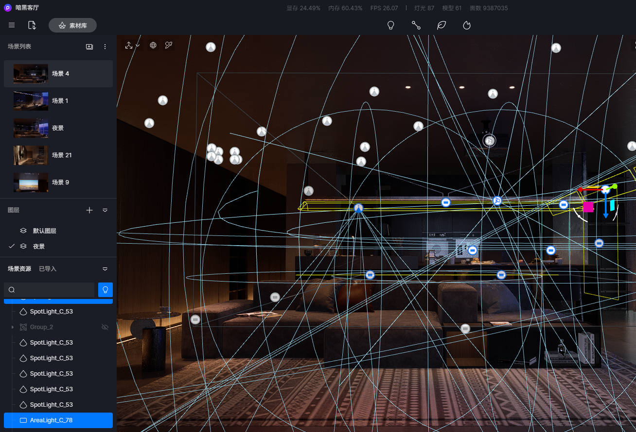

通过左侧的场景资源列表的筛选,可以实现针对某一类元素进行框选。
如:只需要选中场景中的灯光类型,框选时将只会选中灯光。

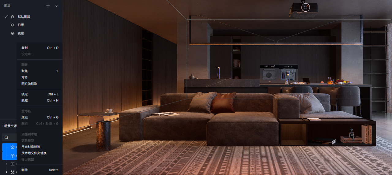

如何复制模型
D5渲染器中提供了多种对场景资源进行复制的方式:
Shift + 坐标轴
先按住 shift ,然后点击任意方向的坐标轴,可以将该模型沿着指定方向复制。
Ctrl+D
使用快捷键 Ctrl+D 复制时,材质默认互相关联。即调任意一个模型上的材质,另一个模型也跟随变化。
Alt+D
如需要在复制时不关联材质,可以使用 Alt+D 复制模型。

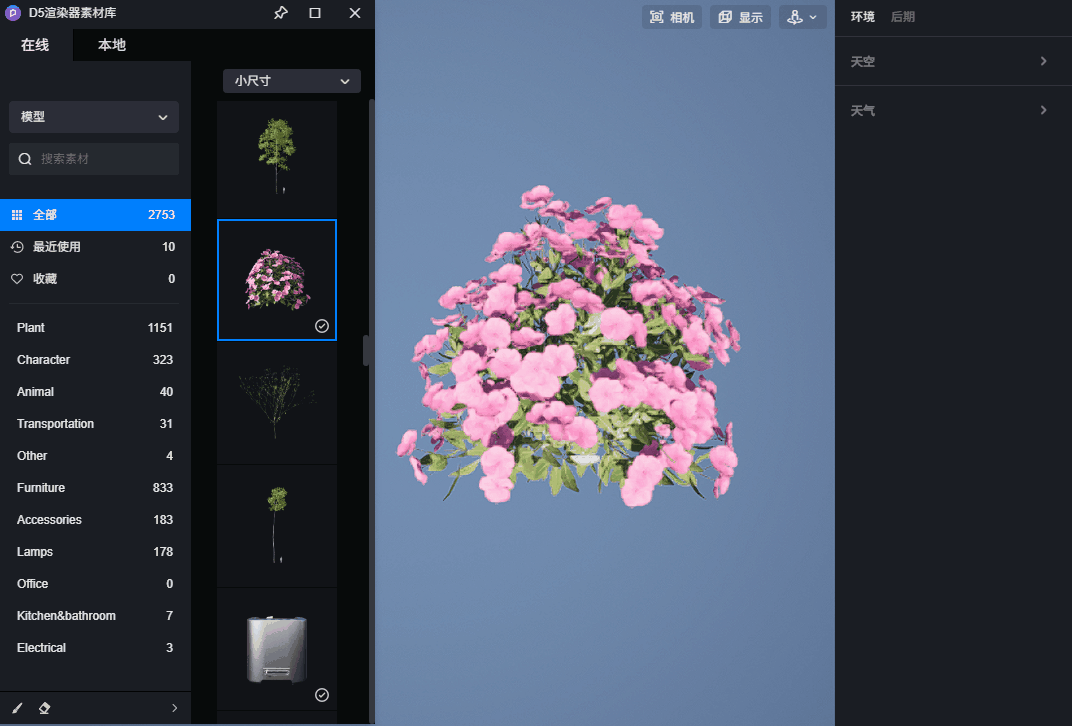

如何替换模型
在场景资源列表中或者在场景中选中目标模型 > 右侧“参数”栏中会显示该模型信息 > 在操栏中选择“替换
可以将当前模型替换为素材库的模型,在线库和本地库都支持此功能。也可以将当前模型替换成本地文件夹中的模型文件。

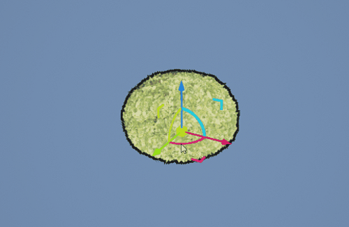

如何旋转模型
通过移动旋转工具
导入场景中的模型,在非锁定状态直接用鼠标选中,可以使用“移动旋转工具”,在场景中更改模型的坐标和旋转角度。 在箭头之间的位置,可以使用平面移动坐标轴,方便在 XY / YZ / ZX 平面内移动模型。

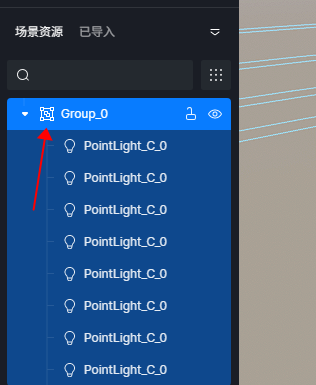

为什么无法选中场景中的模型?
可能是以下原因造成的:
  • 物体在场景资源列表中被锁定(如下图)。锁定后的模型在场景中不可以直接被选中,可以在场景资源列表中被选中。解锁模型即可在场景中选中。
  • 物体离坐标原点较远,受计算中精度限制,可能会导致物体难以选中,可以将物体移回坐标原点后即可选中。或者在【场景资源】中选中物体后,使用快捷键 Z 快速聚焦到选中的模型
  • 模型在一个组内(如下图)。成组情况下,单击选中的是模型所在的整个组,双击即可选中组内元素。
