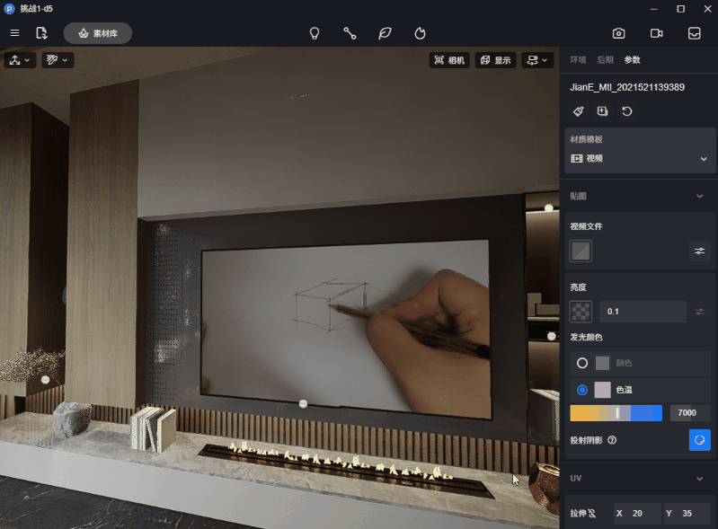

如何设置视频材质
将材质面板的【材质模板】切换成【视频】,选择面板中的【视频文件】贴图槽,即可上传视频(最大不可超过50MB)
视频材质本身也属于一种照明,除了可以给场景中的电视、电脑等显示器添加视频材质之外。也可以通过视频材质实现呼吸灯,变换的LED灯的效果。

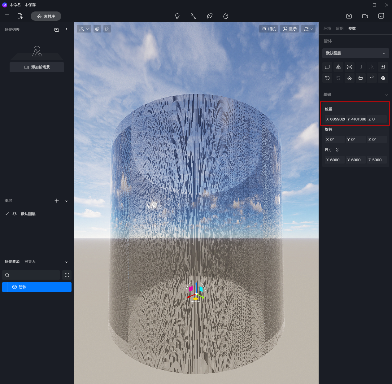

渲染动画时玻璃为什么会闪烁/效果异常?
如果出现条纹状的闪烁
玻璃模型的坐标距离坐标原点太远导致,可以在场景资源列表中选中模型,在右侧边栏将模型坐标归零

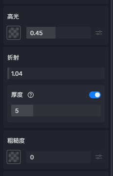

反射/折射效果不对
单面建模的模型 导入D5并赋予透明材质时,会出现折射、反射效果不正确的问题。建议在建模时 规范双面建模,即可避免此类问题。或者在玻璃材质模板参数中开启“厚度”参数,可模拟为有厚度的平板玻璃,单面玻璃可获得正确的折射效果。
为什么玻璃材质效果不明显
可能是以下原因造成的:
1.在非高画质下预览;
2.可尝试调高高光 效果变化会更明显;
3.若当前为多层玻璃,需删除多层结构 仅保留一层即可;
4.若当前玻璃没有厚度,需在建模软件中给玻璃模型一定厚度或在D5的透明材质模板中 开启厚度开关

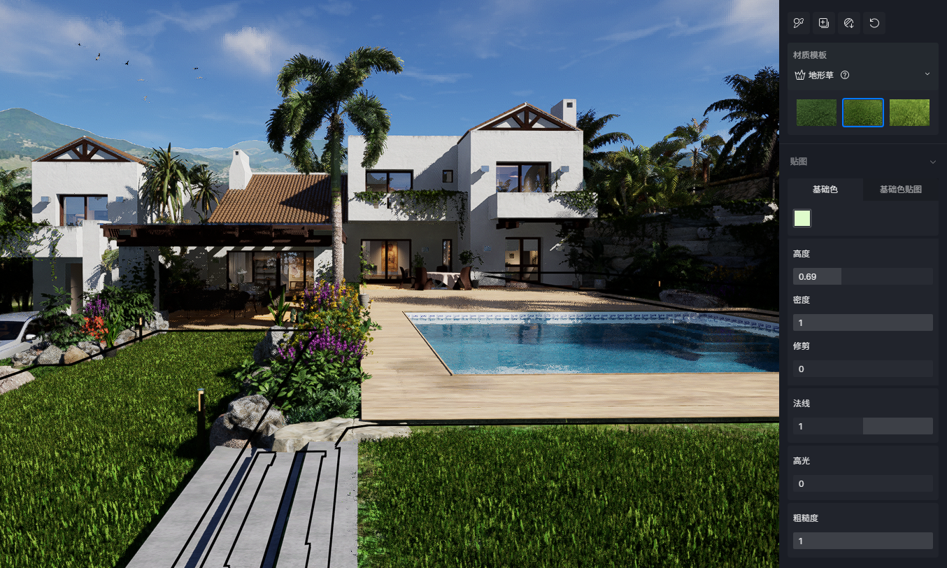

如何设置地形草?怎么一键长草?
材质编辑中,将当前需要长草的材质模板切换为“地形草”。目前D5提供了提供了三种常用草地模板,适用于中远景。
除了法线、高光、粗糙度这些基础的材质参数外,同时提供了高度、密度、修剪参数。可以灵活调节地形草的高度。在UV参数中,打开随机 UV 开关可实现草地材质无限不重复,让草材质更自然,更贴合地表。
模型面反(一般发生在SketchUp模型上)将会导致地形草无法散布。

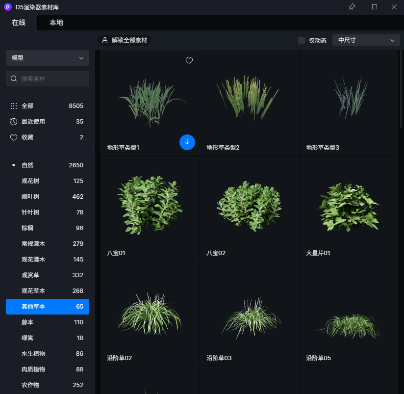

地形草材质边缘草稀疏/散布不满怎么办?
目前地形草的实现方案对于面积过小的模型边缘处理的确存在问题,边界会难以对齐。
素材库中提供了单株地形草模型,可用于补充边界。在在线库-自然-其他草本分类下,或者可以直接搜索“地形草类型”
近景可以根据实际的镜头需要,使用素材库内同类型的草模型结合笔刷功能在场景中绘制。
