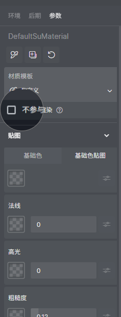

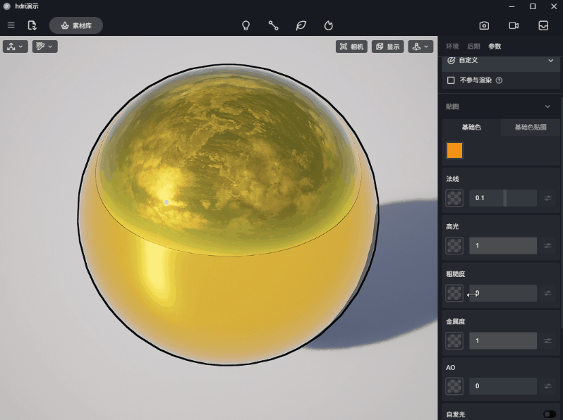

为什么不参与渲染的材质出现在了反射中?
“不参与渲染”选项控制着该材质是否参与光照(确切地说是漫射光)计算。勾选该选项后,材质会在摄影机和其他材质的反射中可见,但是不再产生投影和光线反弹。
已知问题
考虑到不参与渲染的材质一般用户天空外景,但是在实际渲染中,仍然需要在反射中显示天空外景。所以“不参与渲染”的材质会出现在反射中。

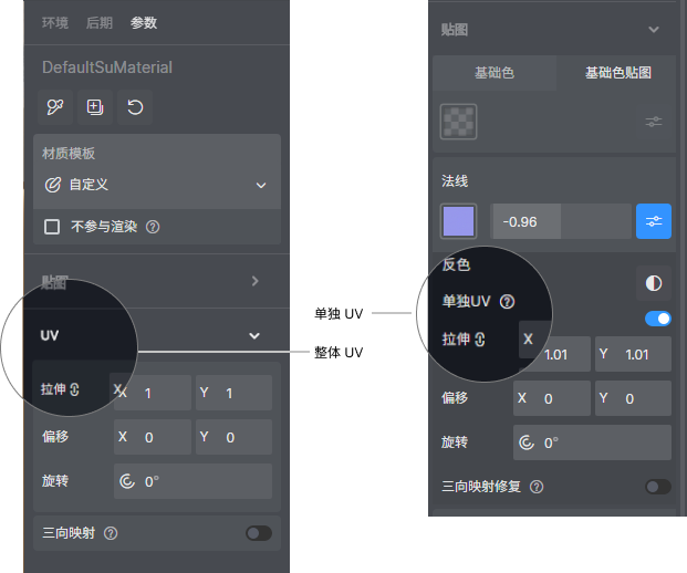

为什么修改材质的UV面板参数没有效果
材质的UV目前分成两个部分:参数贴图的单独UV材质的整体UV
  • 针对每个参数的单独UV,可以实现此栏位中的贴图具有独立的UV,独立于整体的UV。可以进一步拉伸、偏移、旋转,也可以使用三向映射修复。
  • 如果调整整体UV没有效果的话,很有可能是在某参数中打开了单独UV的开关

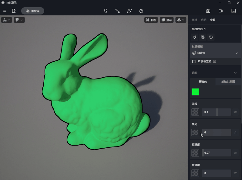

高光
高光参数专门用来描述非金属材质的反射率的强弱。
  • 当金属度=1时,高光参数对材质没有影响。
  • 当金属度=0时,高光参数影响材质反射率。
由于菲涅尔现象的存在,光线垂直照射材质的反射率是最弱的,被称为F0反射率(Fresnel Reflectance at 0 Degrees)。由于光路的可逆性,你也可以理解为当摄影机或观察者垂直观看材质表面,将看到最为微弱的反射效果。
当“高光”参数=0时,材质F0强度也为0%,材质没有镜面反射现象,只有漫反射现象。
当“高光”参数=1时,材质的F0强度为8%的反射率,这是非金属材质的最高反射率,一般宝石,玉石等材料会达到这个数值。
大部分非金属材质的F0在2%~5%之间,换算成高光数值就是0.25~0.625。也就是说,在制作非金属材质时,高光参数最低不要低于0.25。水材质的高光参数就是0.25,绝大多数非金属材质(玻璃,塑料等)高光值在0.5左右,宝石,玉石的高光系数可以设置为高光=1.0。

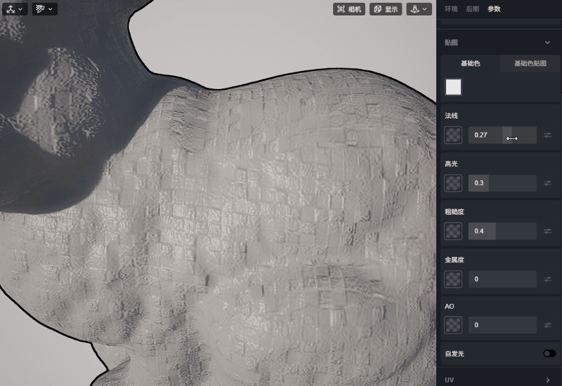

如何控制材质的凹凸效果?
使用法线贴图会使材质表面产生凹凸不平的视觉效果,而不需要额外的建模工作。
在 D5中,如果法线贴图为空,D5也会根据基础色贴图自动生成法线信息,让材质体现出凹凸变化。
调整法线参数控件,可以加强或者减弱法线凹凸效果。如果输入负值,即可翻转凹凸效果。

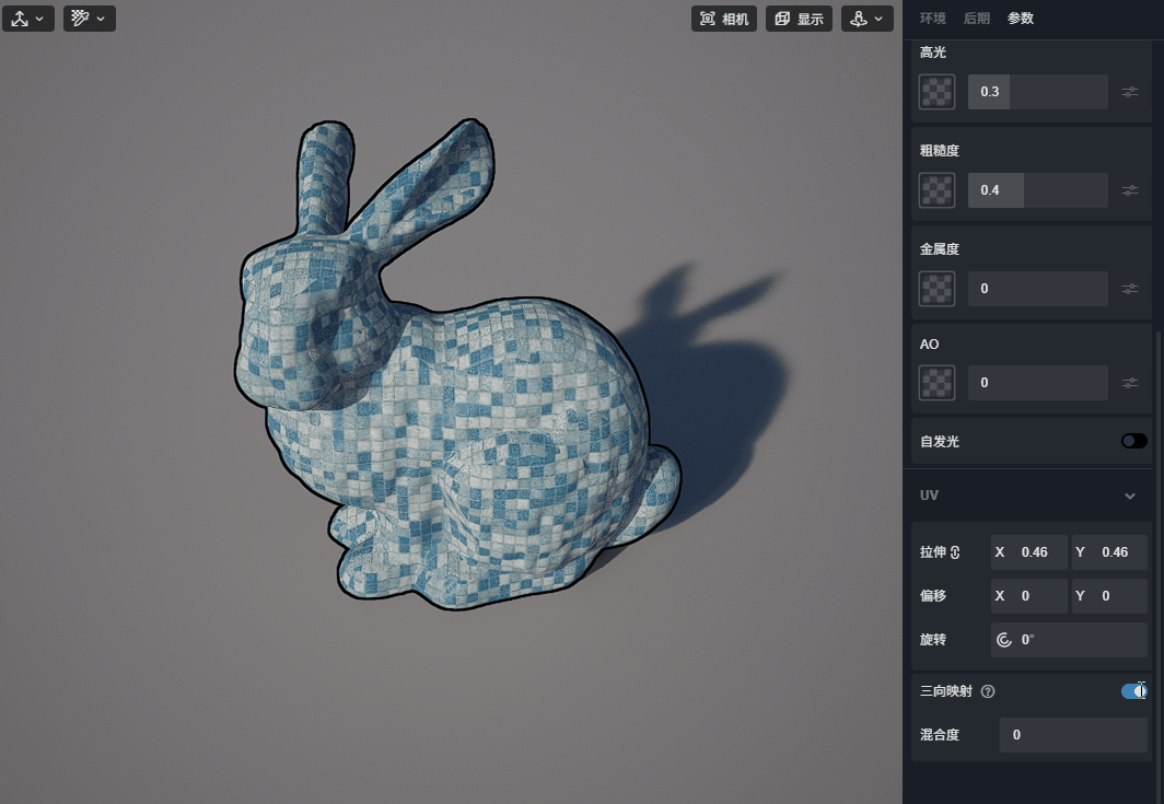

什么是三向映射?
对于形态复杂而且UV错乱的模型,开启此选项可以快速获得均匀连续的纹理映射。
什么是金属度?
金属度参数的作用非常直观:它定义了材质是否为金属。
  • 金属度=0,材质为非金属,金属度贴图为黑色。
  • 金属度=1,材质是金属,金属度贴图为白色。
在实际操作过程中,我们要先判断自己要制作的材质是金属还是非金属,在0或1的数值之间选取一个。
金属,金属度值设置为 1。不是金属,金属度设置为 0。

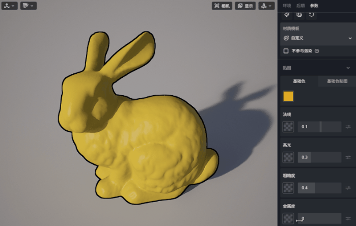

以下图为例,基础色为黄色时,金属度=1,材质看起来像金子;金属度=0,材质看起来像黄塑料。

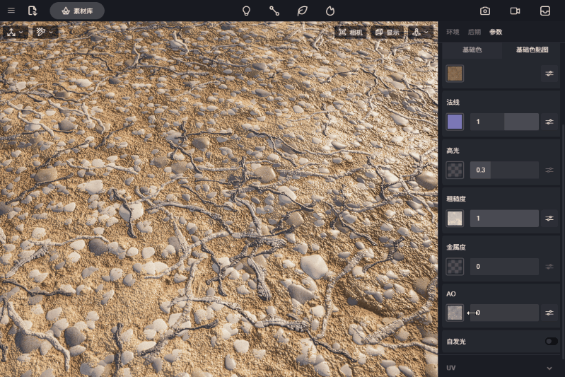

什么是材质的AO参数?
“AO”为Ambient Occlusion的缩写,中文译为环境光遮蔽。
在现实中,光线会以任意方向散射,它的强度是会一直改变的,所以间接被照到的那部分场景也应该有变化的强度,而不是一成不变的环境光。其中一种间接光照的模拟叫做环境光遮蔽(Ambient Occlusion),它的原理是通过将褶皱、孔洞和非常靠近的墙面变暗的方法近似模拟出间接光照。这些区域很大程度上是被周围的几何体遮蔽的,光线会很难流失,所以这些地方看起来会更暗一些。
AO是来描绘物体和物体相交或靠近的时候遮挡周围漫反射光线的效果,可以综合改善细节尤其是暗部阴影,增强空间的层次感、真实感,同时加强和改善画面明暗对比,增强画面的艺术性。
AO特效在直观上给我们的感受主要体现在画面的明暗度上,未开启AO特效的画面光照稍亮一些;而开启AO特效之后,局部的细节画面尤其是暗部阴影会更加明显一些。它通过改善阴影来实现更好的视觉效果,提高场景的深度和层次感,大大丰富了图像细节,这些小的遮蔽细节给整个场景带来了更强的深度感。

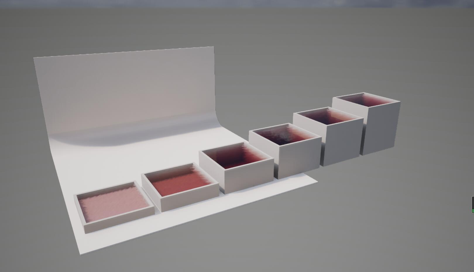

水材质模板的深度是什么?
深度参数使得D5中的水材质更贴近现实生活中的物理表现,且与容器的深度有关。从示意图中可以直观的看到,在相同的材质参数下,容器深度水材质表现的影响:
水的颜色也是随容器的深度改变的 ,相当于自动根据深度衰减水面之下光照强度。
