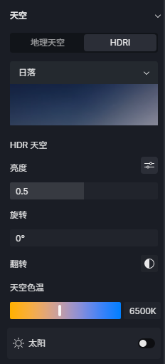

为什么场景中会有两个角度的影子?
部分HDRI中自带的太阳比较明显,已经可以产生清晰的影子了。如果是勾选了自定义太阳方向,在特定情况下的确有可能出现这样的“重影”问题,这是因为原来的HDRI中已经有一个太阳了。
推荐使用以下方式来调整天空:
- 打开跟随HDRI开关。使太阳的高度和方位自动跟随HDRI中的太阳。通过旋转HDRI来调整太阳的角度。
- 更换一张没有太阳光照效果的HDRI(即一张亮度比较均衡的HDRI)。这样就不会产生比较明显的影子,这个时候使用模拟的平行太阳光,就可以调出更加可控的影子。
- 使用地理天空。不过地理天空相对HDRI来说相对针对太阳可控的参数较少,是通过真实的地理信息,确定太阳的方位和光照变化。

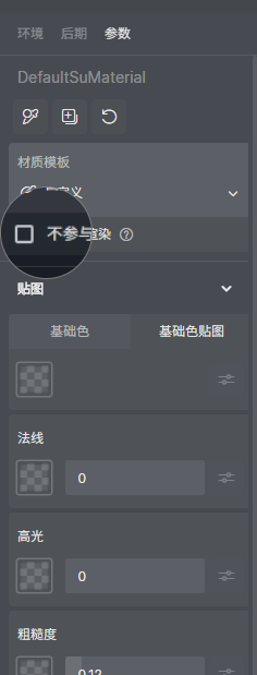

使用不参与渲染材质
在模型周围放置背景板,然后在背景板上贴上合适的外景贴图。然后勾选“不参与渲染”。
“不参与渲染”的材质,可以将材质设置成可见,但是不参与场景中的光照渲染。可以让该背景板既可以提供外景,又不会遮挡住光线。

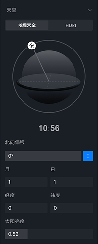

使用地理天空系统
地理天空系统会根据设置的日期、经纬度、时间生成真实的天空和阳光,同时提供提供照明。
你可以在天气系统中设置云的参数,生成动态的云,让您的场景更加真实。

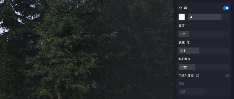

如何调丁达尔效果/体积光?
右侧边栏“环境”面板的第二项找到“天气” > 选择“雾” > 打开“丁达尔效应”开关
- 丁达尔效应:光被空气中的颗粒散射,使得光的通路可以被看到的现象。
- 散射:控制体积光散射效果的分布情况。默认值 0 雾气亮度均匀,调整为 1 会使来自于光源方向的雾气更明亮 。散射参数越高,丁达尔的效果越明显。
