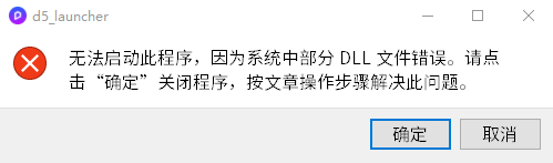

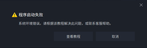

为什么提示“程序启动失败。系统环境错误。请根据该教程解决此问题”或“无法启动此程序,因为系统中部分DLL文件错误”。 ​
出现与 dll 相关的错误可能有几种不同的原因。例如:电脑中的恶意软件损坏、Windows 注册表损坏、d3d12.dll 被删除或放错位置、应用程序出错等。 通常可以参考以下几种方式解决:

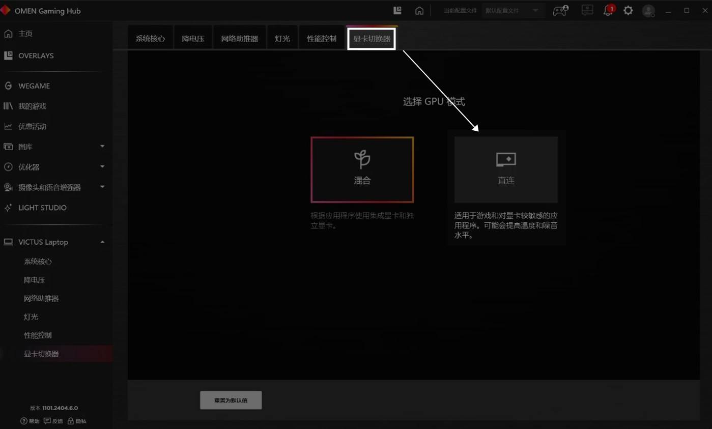

结合近期用户反馈,在 惠普-光影精灵 &暗影精灵系列 笔记本上运行D5时,易出现“调用集显而非独显的情况(D5仅支持读取独显),进而导致使用D5异常”的情况。
解决方案:【首选】( 惠普笔记本自带的控制中心) “OMEN Gaming Hub-显卡切换器” 中,选择 直连。
惠普笔记本自带的控制中心 OMEN Gaming Hub-显卡切换器 中选择直连
惠普笔记本自带的控制中心“OMEN Gaming Hub-显卡切换器”中,选择 直连

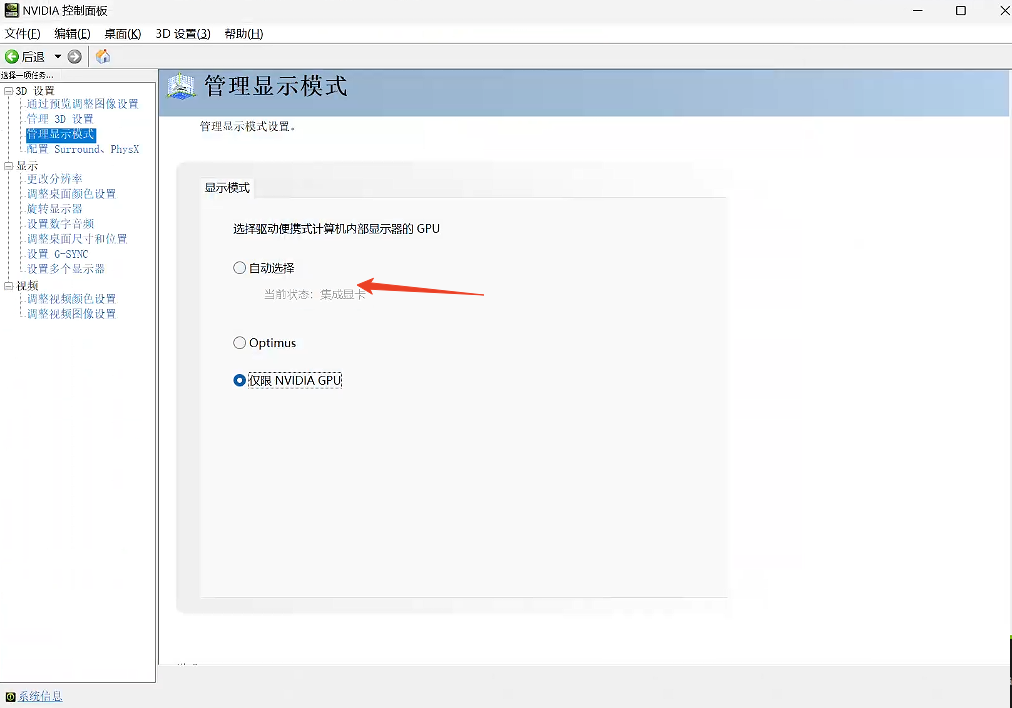

  • 若【首选】无效,可在 NV控制面板-3D设置-管理显示模式 中,选择 仅限NVIDIA GPU 。
    若无此选项,可尝试禁用集显 。
NV控制面板-3D设置-管理显示模式,选择仅限NVIDIA GPU
NV控制面板-3D设置-管理显示模式,选择"仅限NVIDIA GPU"

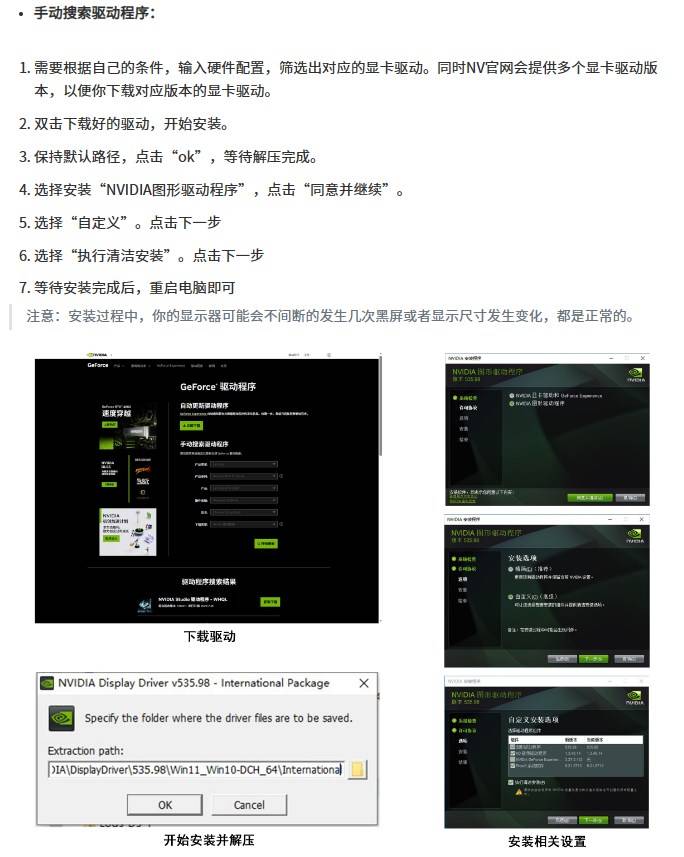

方法三:尝试清洁安装显卡驱动并换路径安装D5 ​
清洁安装步骤 请参考上述图片
清洁安装步骤 请参考上述图片
