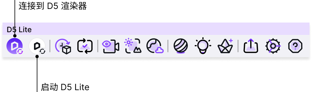

同步按钮的作用对象
D5 Lite 是建模软件中的插件。工具栏上的实时同步、视角联动、单次同步等按钮为共用按钮:当前运行 D5 Lite 时,它们作用于 Lite;当前运行 D5渲染器时,它们作用于 D5渲染器。D5 Lite 与 D5渲染器同一时间只能运行一个,切换前需先关闭当前正在运行的窗口。
| 当前状态 | 工具栏按钮作用 |
| 启动 D5 Lite | 控制 D5 Lite 的实时同步、单次同步与视角联动。 |
| 启动 D5渲染器 | 控制 D5渲染器的实时同步、单次同步与视角联动。 |
| 两者都未启动 | 同步类按钮不可用,需先启动 D5 Lite 或 D5渲染器。 |
