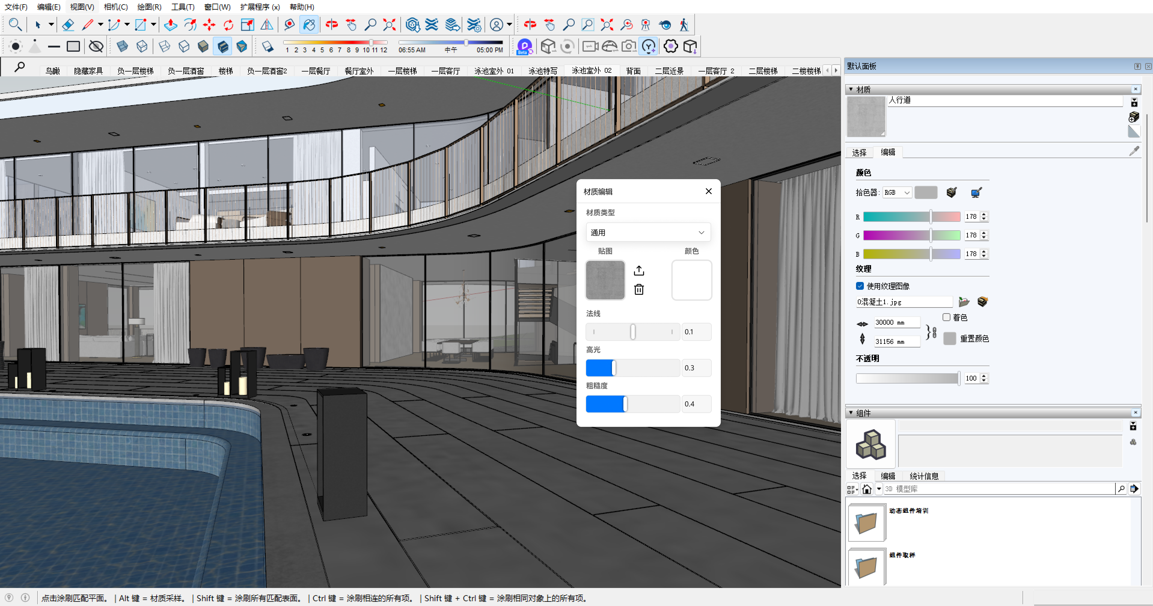

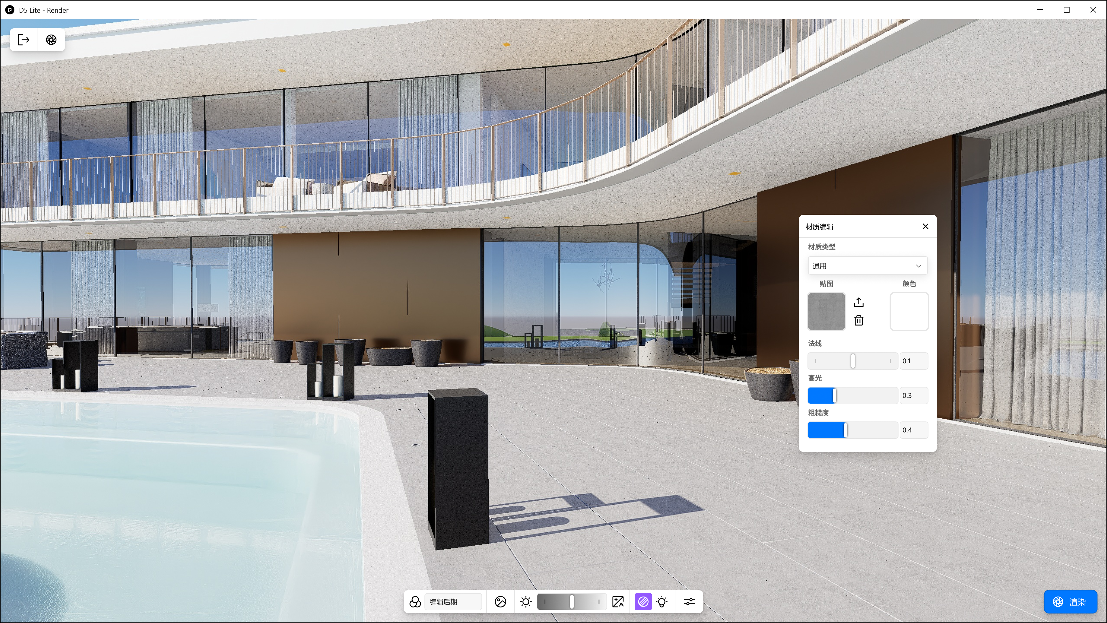

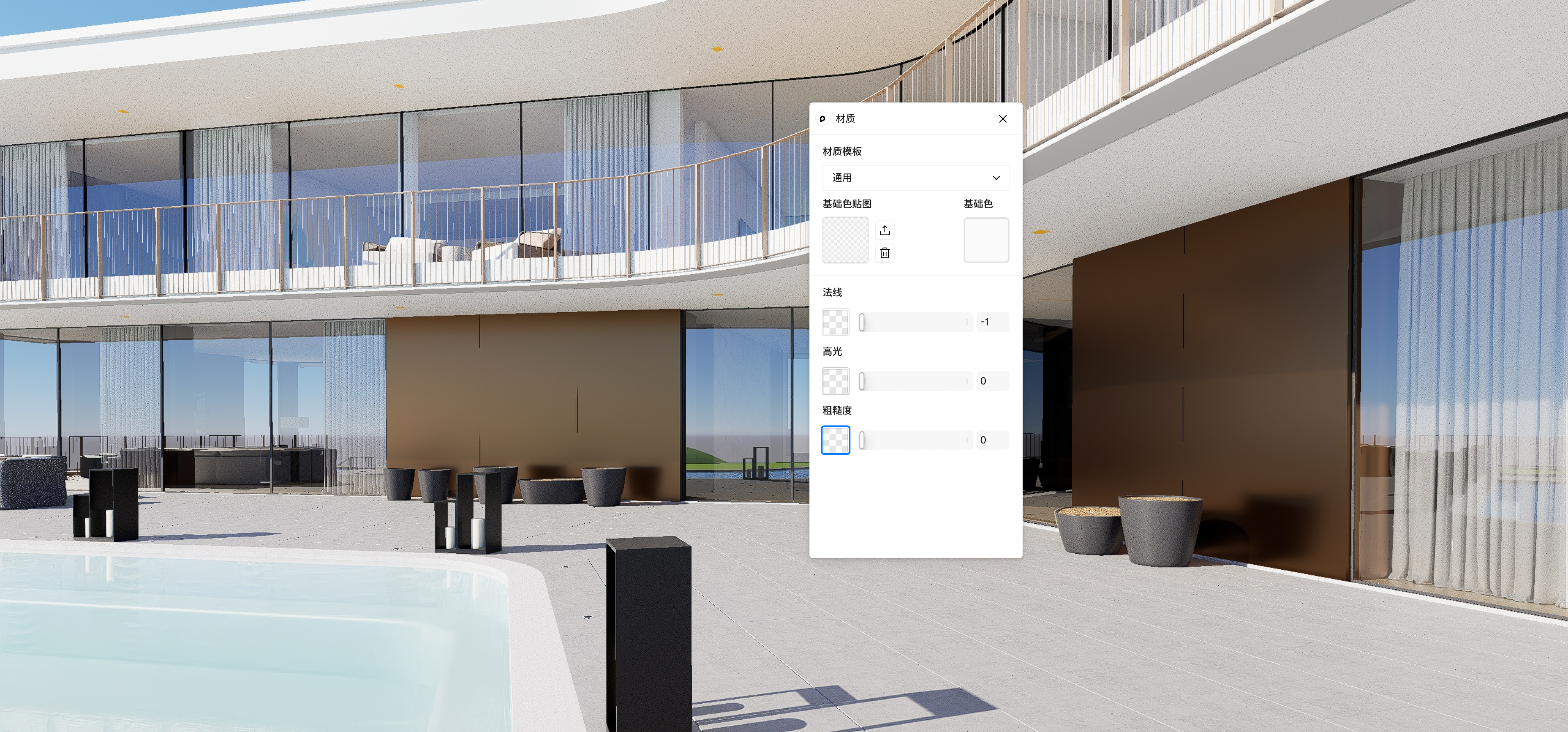

材质工具

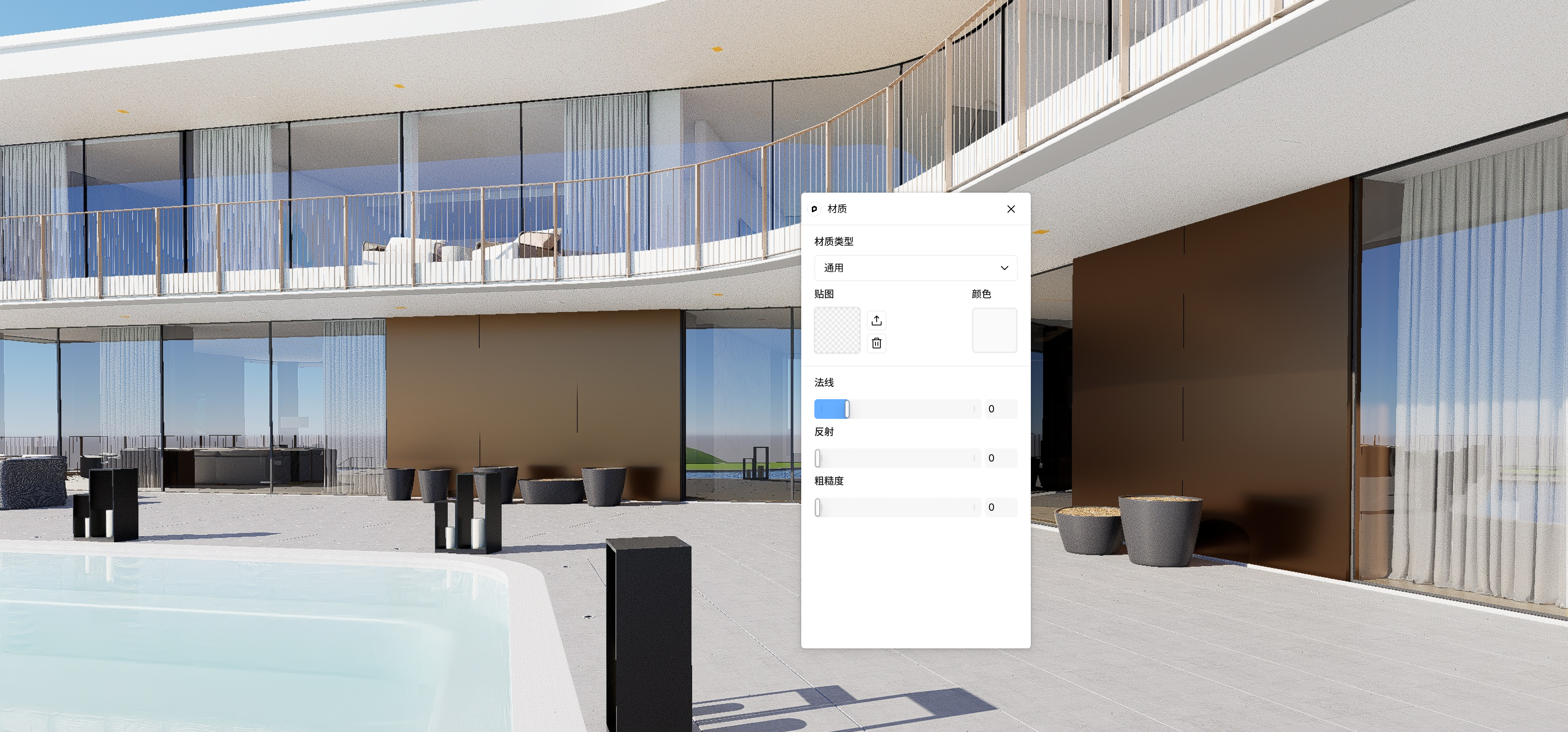

  1. 从 Lite 底部工具栏或 SketchUp 的 Lite 中菜单栏中可以打开材质编辑面板。材质面板为浮动面板,可以在不启用 Lite 渲染窗口的时候打开,直接在 SketchUp 中选择材质进行编辑
  1. 在 SketchUp 中选中材质后,可以在此编辑材质参数。SketchUp 中的材质信息和此面板中的贴图实时同步。如对贴图有编辑、删除或替换等操作,会同时修改 SketchUp 材质编辑器的贴图和 Lite 材质编辑中的贴图。
  1. Lite 与 D5 渲染器一致,支持 PBR 系统材质。但 Lite 中仅继承了 SketchUp 中单张基础色贴图的特性,对于其他 PBR 通道,仅支持调整通道参数,简化了调节方式,也提高了渲染性能。
  2. Lite 中支持通用、玻璃、金属、自发光、水、草 ,6 种最常见的基础材质模板。不同模板对应不同的参数和渲染效果。
    a. 基础材质类型,对应大多数非金属材质效果。除了基础贴图和颜色外,支持法线、高光、粗糙度调整
    b. 玻璃材质默认透明效果,支持调整透明程度、折射等参数效果。金属膜参数可以模拟高反射玻璃的效果
    c. 金属材质模板中,默认金属度参数为 1 ,可以快速获得金属效果
    d. 自发光颜色可以直接跟随贴图效果,或自定义颜色和色温。支持调整发光强度
    e. 水材质支持调整颜色和深度
    f. 草地材质默认跟随贴图颜色,支持调整密度和高度。

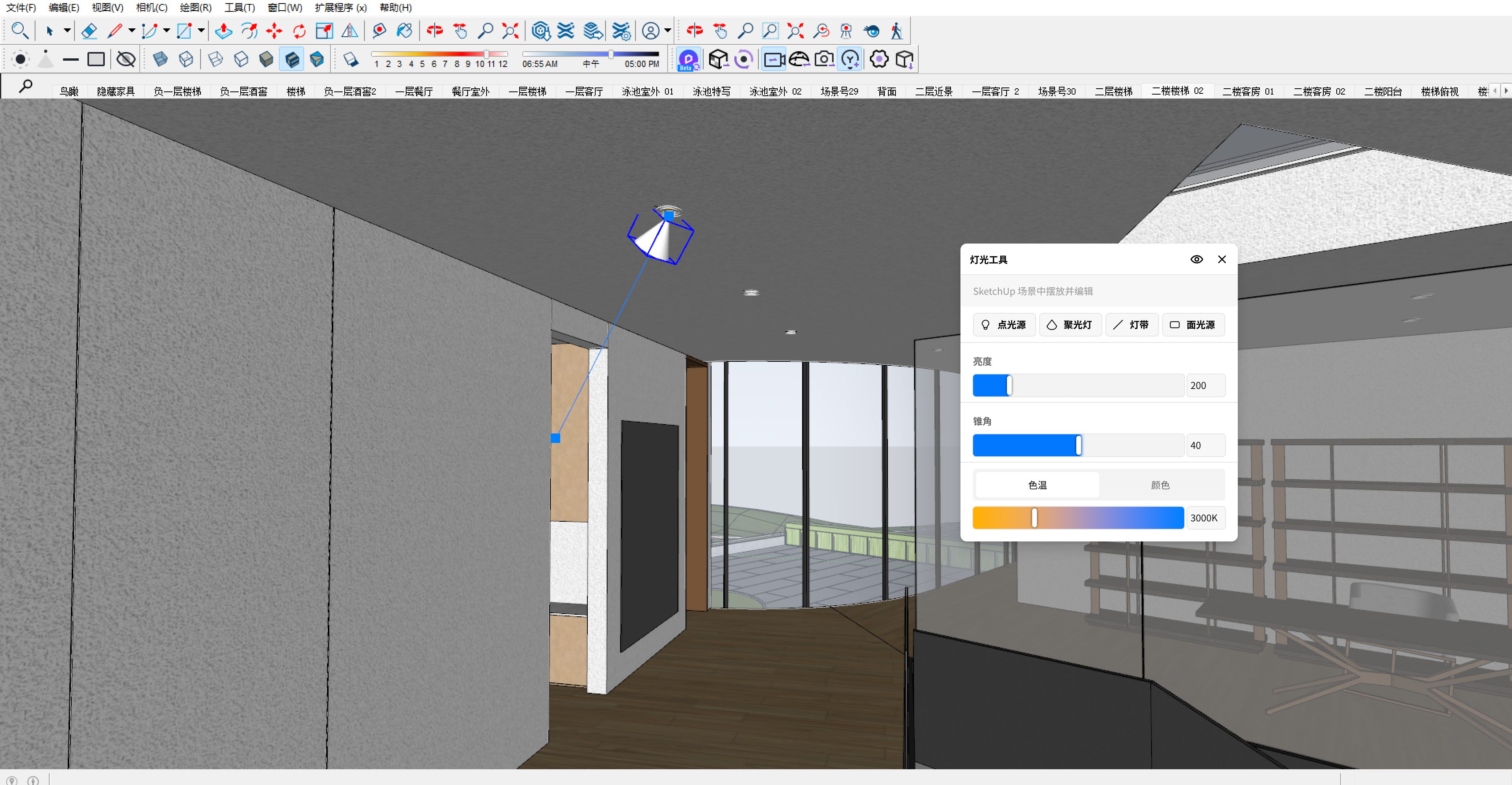

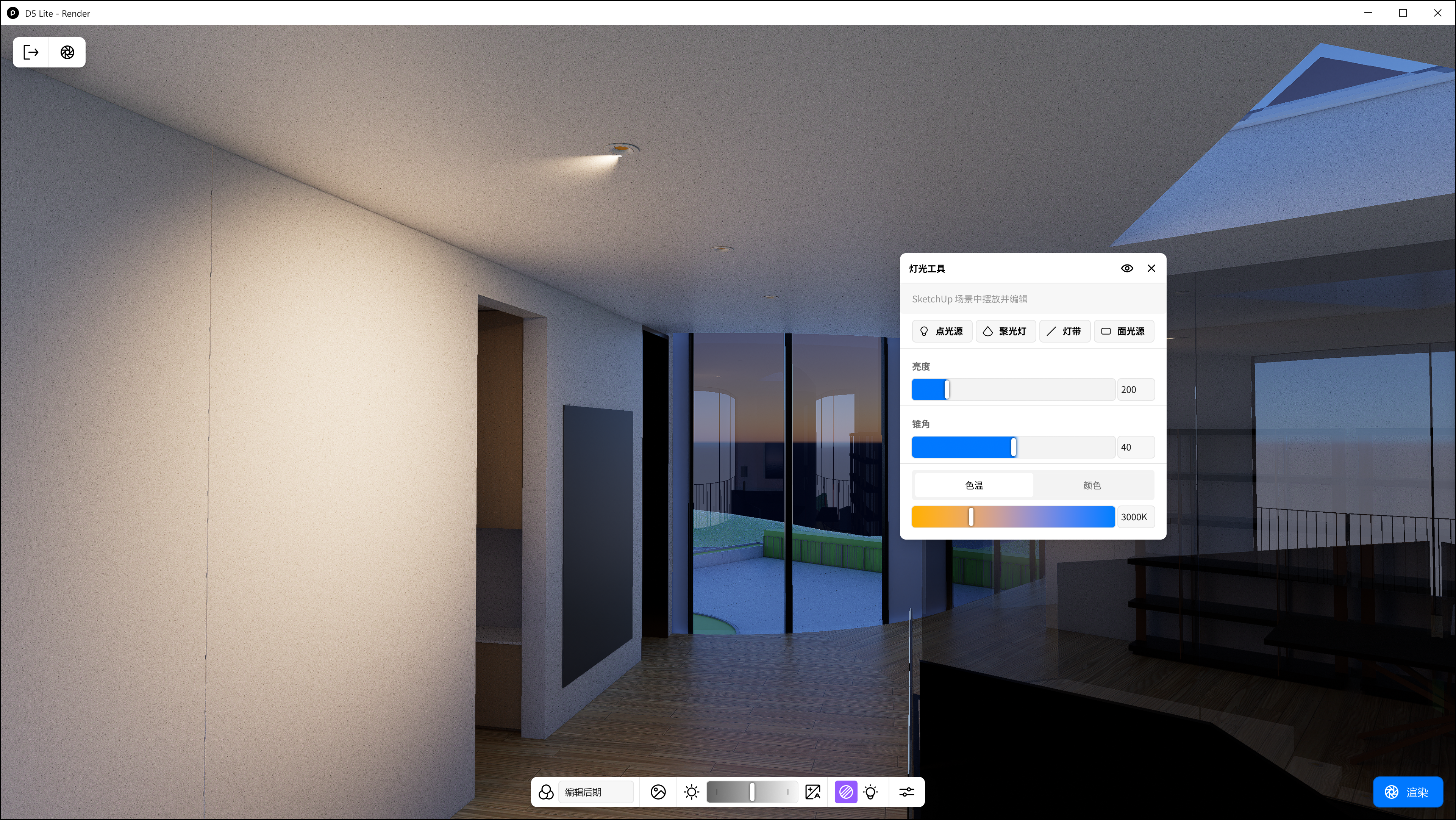

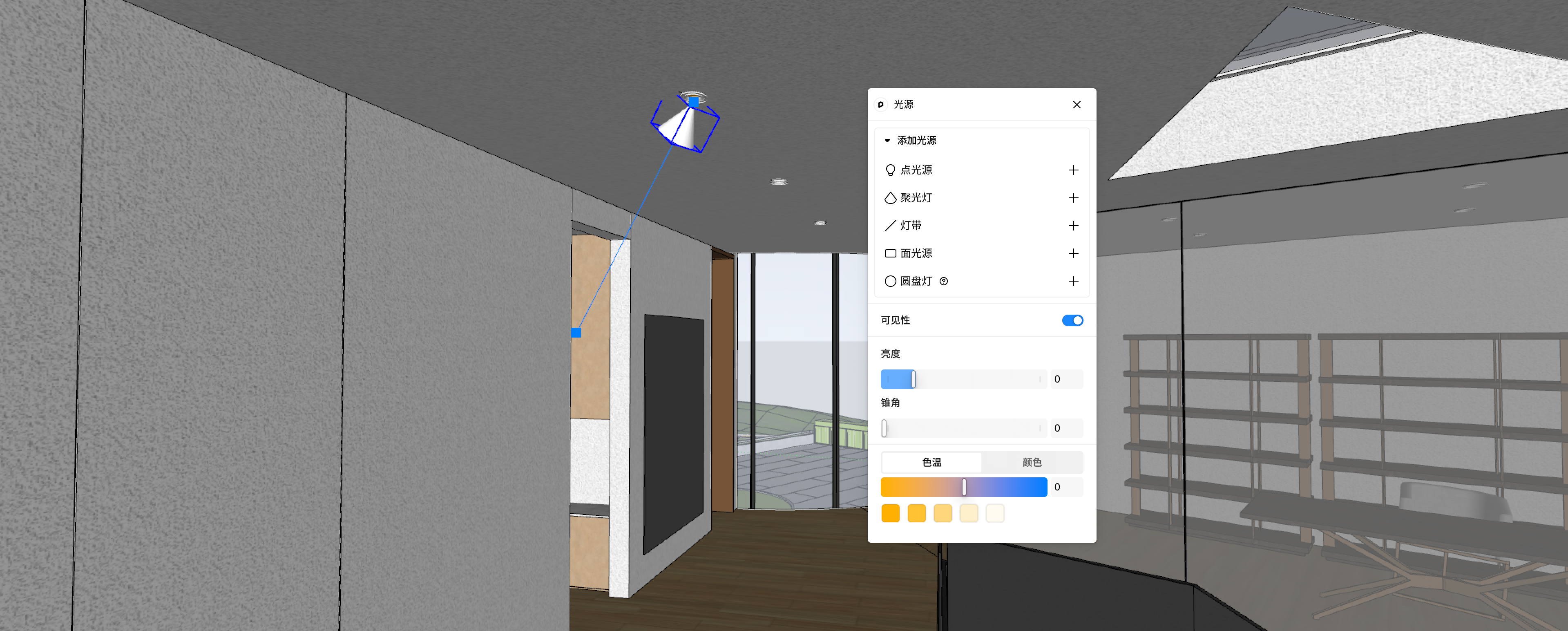

灯光工具
  1. 支持点光源、聚光灯、灯带、面光源、圆盘灯 5 种基础光源效果。
  1. 从 Lite 底部工具栏或 SketchUp 的 Lite 菜单栏中可以打开灯光工具。与材质面板类似,灯光工具也可以在不启动 Lite 渲染窗口的情况下打开。
  2. 从灯光工具中,选择需要添加的灯光类型,摆放在 SketchUp 中。灯带和面光源支持用 SketchUp 的缩放工具调整其尺寸。
  1. 从 SketchUp 中选择对应的光源,即可在此面板中编辑参数效果。支持多选后同时编辑。

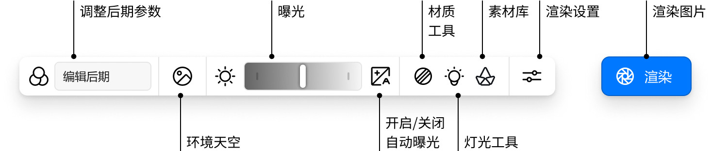

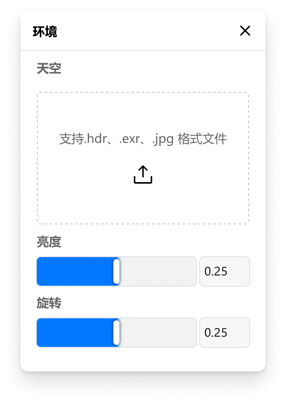

环境和后期编辑

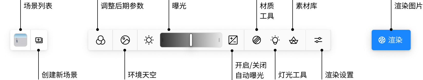

  1. 在 Lite 的底部工具栏中,可以控制曝光度,或选择开启/关闭自动曝光效果
  2. 与 D5 渲染器的后期功能类似,支持了色调映射、白平衡、饱和度等后期效果。

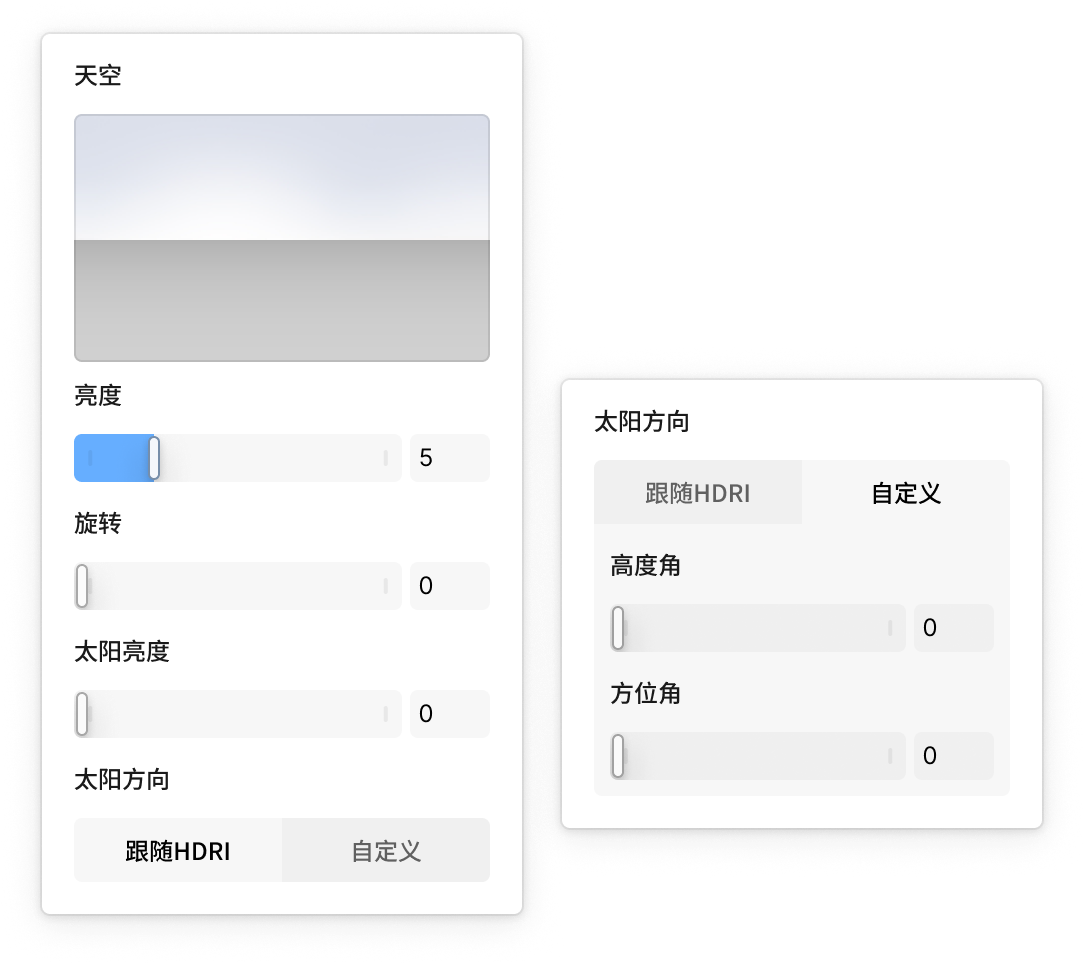

  3. a 支持开启太阳亮度参数,补充 HDRI 的照射亮度 b 太阳方向默认跟随 HDRI 的最亮点。支持切换未自定义方向,调整太阳的高度角和方位角

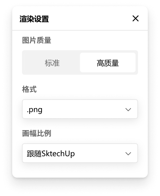

图片渲染设置
  1. 在 Lite 中仅支持图片格式的渲染。
  2. 在图片质量中分为两档,标准质量为 2K 尺寸,高质量为 4K 尺寸
  3. 支持 png、jpg 两种格式的渲染文件
  1. 在画幅比例的设置,默认选项铺满窗口
    a. 支持切换为跟随 SketchUp 窗口,Lite 窗口中的渲染内容,将完全和 SketchUp 的窗口内容显示一致。如 SketchUp 中有安全框,则 Lite 也仅显示安全框中的内容。
    b. 支持切换 16:9、3:2、4:3 等场景的横纵画幅比例
渲染出图
  1. 点击 Lite 界面右下角的渲染按钮,可以渲染输出一张当前视角的图片
  2. 选择保存位置后,Lite 会计算并显示渲染剩余时间。渲染完成后,可以在本地文件中,找到并打开渲染结果图。
