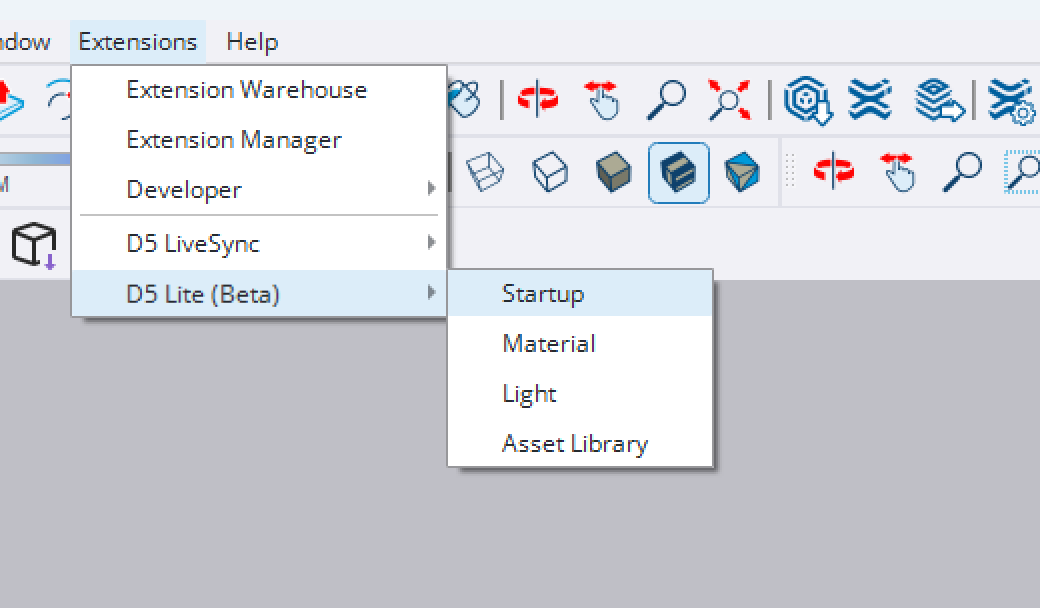

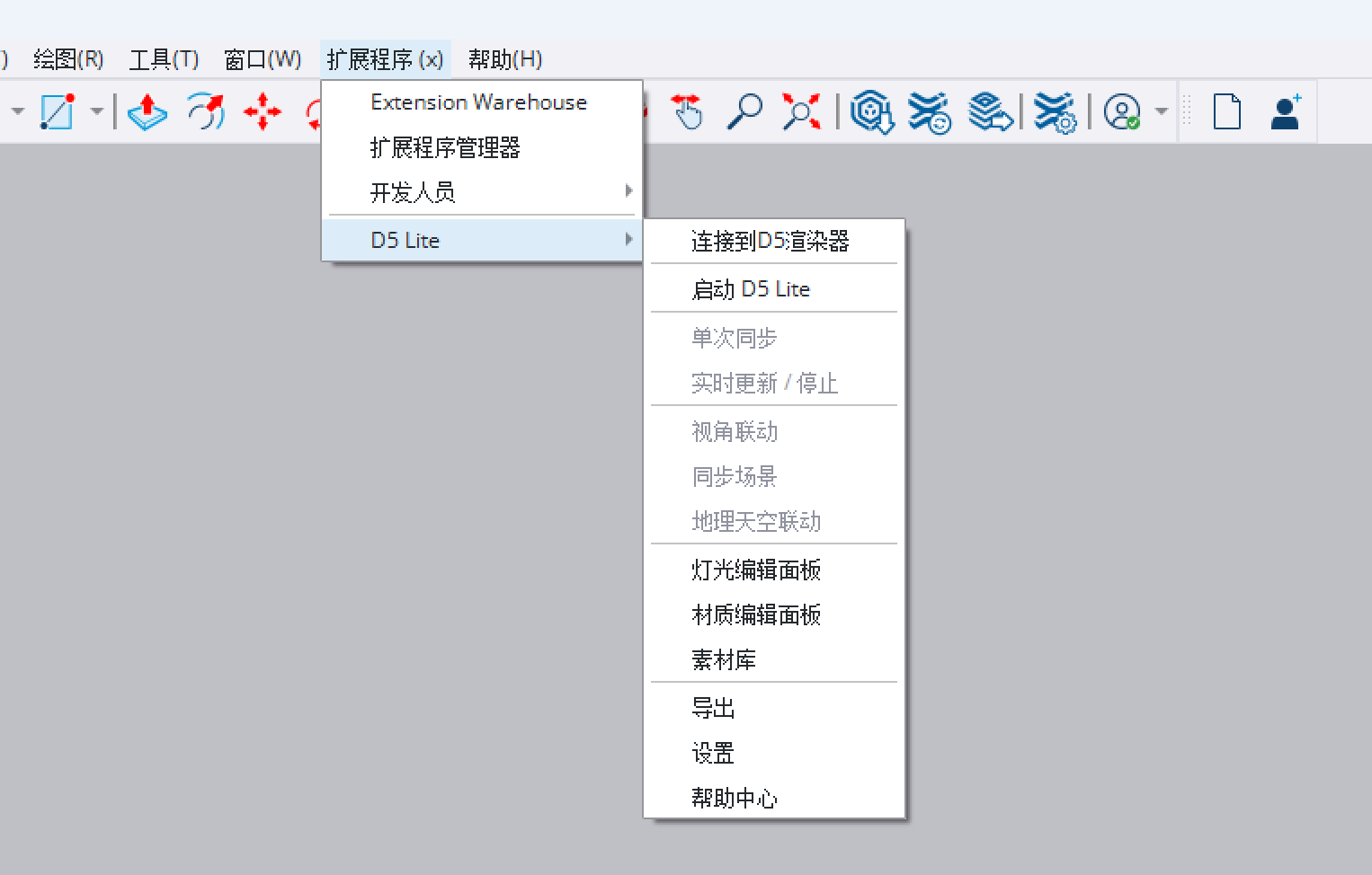

  1. 启动 SketchUp 程序
  2. 在 SketchUp 的顶部菜单栏中,依次选择扩展程序 -> D5 Lite,打开主界面
  3. 启动后,通过界面提示登录 D5 账号,即可开始使用 D5 Lite

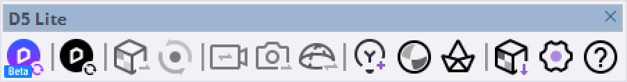

工具栏启动
支持从 SketchUp LiveSync直接打开 D5 Lite 相关功能
